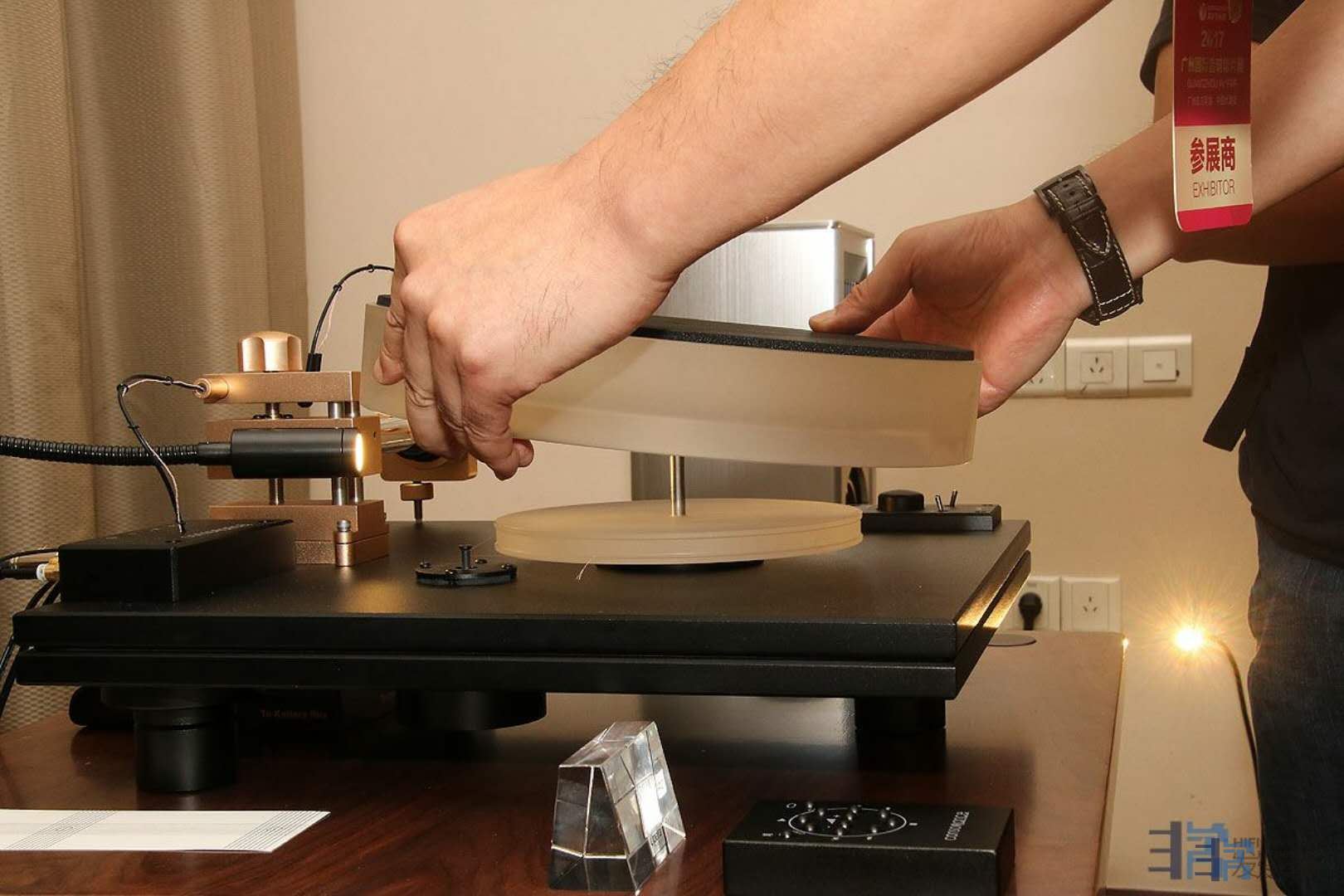

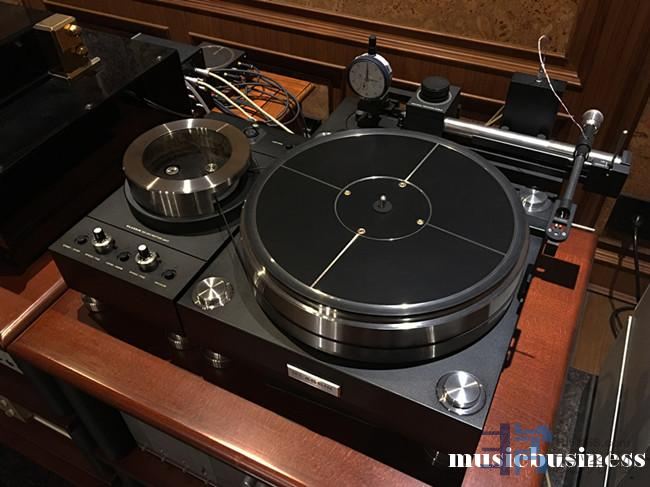

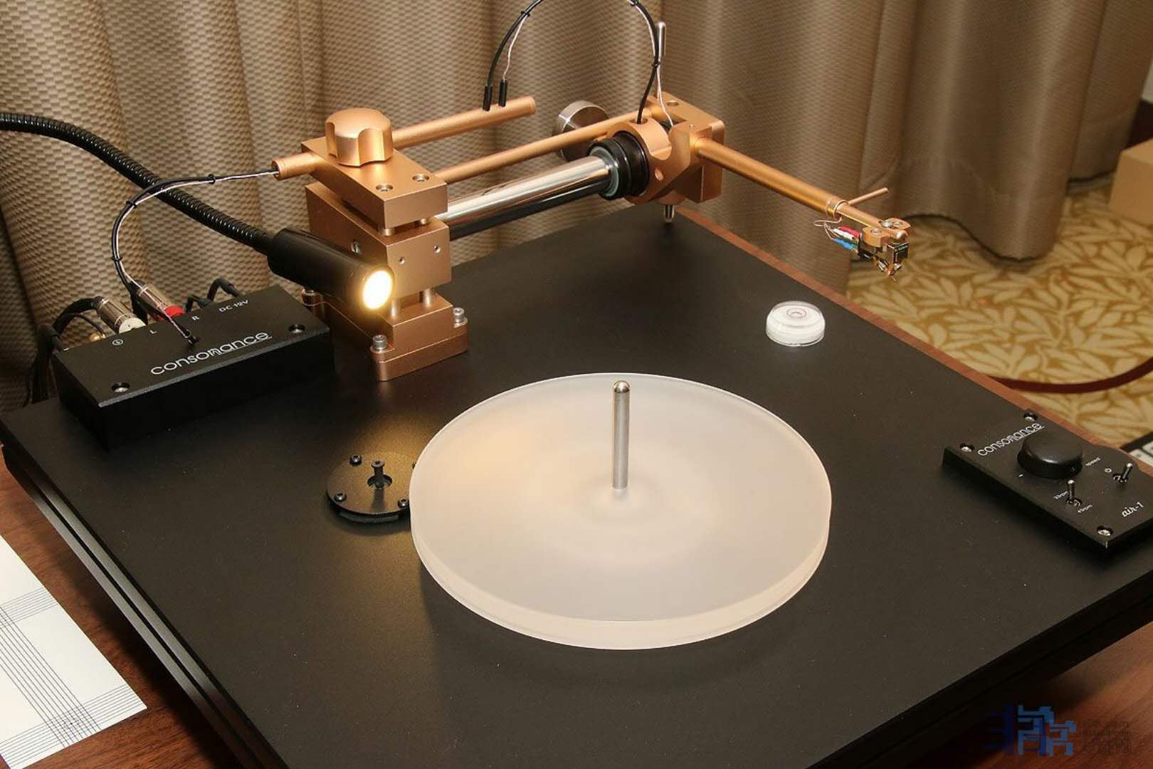

         那么耳机跟气浮盘有什么关系?它们之间最大的关系就是完全没有关系。因为它们需要面对的震动是两个极端,所以才放到一起来说。
         气浮盘,需要面对的最严重的震动影响,恰恰是耳机完全不同考虑的,那就是播放音乐时,空气中的震动。回到之前发烧友提出的那个问题:气浮盘与正切臂是不是最好的?其实这是一个伪命题,我们先撇开唱臂方面,我们需要问的问题应该是:怎样的气浮盘才是最好的?
         很简单的道理,试想一下,假如一个气浮盘的转盘是由一毫米厚的铝合金加工而成,只有一两重,你说说这个气浮盘的声音能够好到那里去?这么说有点极端了,好吧,加十倍,一厘米厚,一斤重,又如何呢?所以,气浮盘的设计依然避不开传统唱盘的基本理念。因为虽然它具有通过气压与底座分离、旋转无摩擦等等优点,但是在面对声波在空气中传播引起的震动时,无论什么浮,跟传统唱盘都是站在同一起跑线上的。转盘的材料、结构、重量仍然深深地影响着声音的素质!! 对于发烧友而言,在选择时需要考虑的是一个怎么样的传统唱盘可以跟价格相近的气浮盘匹敌?转盘的重量增加多少可以抵消气浮结构带来的正面影响?反过来思考同样可行!
           所以,仅仅运用气浮概念的唱盘,远远还称不上最好!气浮盘的设计应该吸取种种传统唱盘的优点,站立在巨人的肩膀上,将模拟重播推向一个更高的层次!
下面将逐一点评国内某些气浮唱盘设计的独特之处,以资鼓励,如有遗漏,万望海涵。
国内某品牌的气浮盘,采用了内外盘的设计,进一步隔绝马达与震动的影响。
另一个个人品牌,其设计的轴承可以无动力自由运转10多个小时,据说还设计出气浮飞轮马达并正在制作中。
未完待续

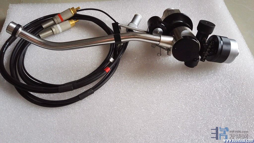

       还有一件事,大约15年前,那时候玩黑胶没有多久。当地某小音响店家,有一支国内某小厂生产的单点臂,那是对单点臂敬仰啊,不由自主地露出想占为己有的表情。第二次去,店家已经把唱臂拆下来,想要出掉的欲望比我想占有的欲望更加强烈。我拿起唱臂看了一下,金工还是不错的,也有一个地方比较扎眼,单点接触的帽子,那地方竟然是铜车出来的,竟然已经被单点针扎成马蜂窝状。我心里想笑,但是脸上不动声色说,“我再考虑一下!”
       单点帽,那是得用硬金属加工的,起码去到轴承钢的硬度,而这种硬度的金属,国内小厂有没有办法进行精细加工还是个问题,当然不是技术问题,也不是工具问题,而是资本的问题。ok,那只能退而求其次,找点软金属了来做了。
         一支30年前的日本单点臂,每一个细节都考究,耐用和稳定度长达几十年,臂管仍然光洁如新。什么时候国产的产品也能做出这样的水平?
