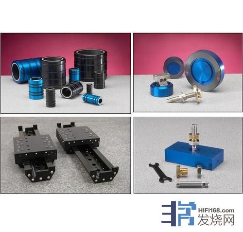

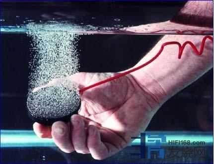

5气浮唱盘的跟屁虫——气泵之改良方案。
        气浮唱盘跟着一个跟屁虫——气泵,是最为发烧友诟病的,也是说得最多的一个缺点之一,本人在此就不再重复了。先来看看下面一个特种气浮轴承:
        美国某气浮轴承公司采用新型专利材料PM(纳米多空渗透材料),其专业的气浮技术,是全球唯一生产标准气浮轴承的厂家。PM材料每个平面有上百万的微型气孔,能使轴承的每个气孔流过的气流很平均,能同时自动限制和排出气流,其空气轴承具有良好的压力补偿性能,以此承载上千公斤的载荷,且不需要额外的分压槽,抗碰撞和污浊。
这种轴承的好处如果运用在气浮唱盘上有三点:
1,其平面有上百万的微型气孔,能使轴承的每个气孔流过的气流很平均,使轴承中的气流与压力更加稳定与均匀,使其更加安静与精确。
2,能同时自动限制和排出气流,且不需要额外的分压槽,这种没有分压槽的轴承能够更好保存空气与气压。
3,其空气轴承具有良好的压力补偿性能,以此承载上千公斤的载荷。也就是说,用更小功率的泵就能提供唱盘足够的气压。小功率带来的种种好处,正如皮带唱盘的马达一样,不言而喻!
但是这些都不是重点,重点在下面:
通过运用这种具有良好压力补偿的气浮轴承,在气泵与轴承的连接管道之间加一个压力罐,此气罐储存的气压可以令气浮轴承长时间正常工作,在气压降落到一定程度下,气泵自动工作,进行气压补给。这样一来,气泵便可以在我们聆听音乐的时候,绝大部分时间是处于静止状态,将其影响降到最低的程度。或许这离本人讲的无气泵固定气压的气浮轴承的状态仅仅是一步之遥了。
