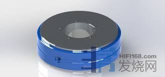

没关系,只要有数据,就能服众,唱盘轴承(单点轴承,磁浮轴承,气浮轴承)我都使用过,并做过测试,气浮轴承的轴向与径向跳动最低,隔振最好,但缺点是多了一套气源。

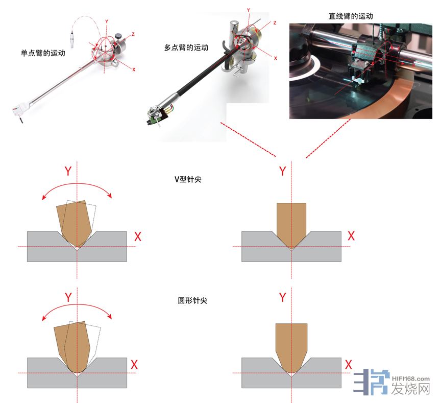

这说得有一点理论了,暂且不管靠不靠谱。任何一支支点臂都可以用手指顶着划个圆圈,正切臂只能上下左右。
首先,没有一种臂的针是做圆圈的动作的。这完全是臆想。支点臂也分为单点臂,Unipivot 和多点臂 Gimbal。原意是平衡环。看图。单点臂上,由于其其有X轴向的摆动,英文为wobble 。这会使单点臂不能准确读取音槽上的信息。特别是对很多现代高档的唱头,其针尖呈V形状,那就情况更糟了。这种X轴向的摆动是单点臂的缺陷,而不是它的长处。你在这以这个来批直线臂,真是胡搞。故单点臂的设计会在轴尖以下加重或用硅油来减少这种摆动。而多点和直线臂就没有这个问题。它们可比较准确地读取音槽中的信息。现在你是完全颠倒黑白!

你还要批气浮盘。的确,气浮本身并不是好盘的保证。制作设计会有很大的影响。我现先透露一点消息给你。我正在改装我SME 的盘。要用这个空气轴承。这个轴承的TIR(搞机械的人都懂)为0.025微米。你要批什么?
redsox 发表于 2017/9/30 12:11:42
这个解释非常清楚,对单点臂来说用硅油或者磁吸都是为了增加稳定性降低Wobble。
