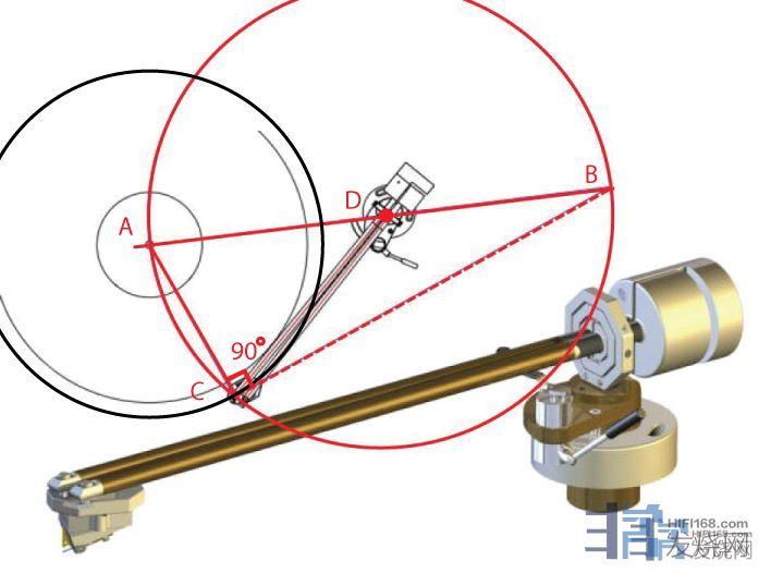

请问,轴距不是直径时,坑纹上的直角、切线对应的是那一个直径?
跟唱臂转轴有关系吗?
跟唱臂转轴有关系吗?
阿杰 发表于 2017/9/28 10:59:31
开始骂人了,呵呵!何必呢?现在我来回答你的问题。看图。这个切线既直角对应的是直经AB。臂支点必在圆的中心,D既半径上。黒线是音槽。这图前面都有,不好好看。
最后编辑redsox 最后编辑于 2017-09-28 11:31:06

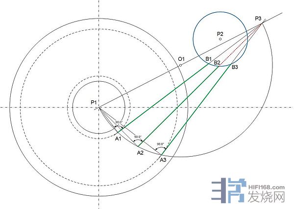

再来看Reed的5T。直径是P1 P3。A1B1以及全部的绿线是固定的臂长。
最后编辑redsox 最后编辑于 2017-09-28 11:41:37
唱臂的调节及原理
http://www.hiendlife.com/x1/forum.php?mod=viewthread&tid=18973&extra=page%3D1
