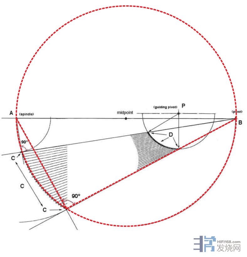

这不就是当年探讨侧滑力的呼啦圈图嘛,呵呵图中oa>ob>oc>od......
对于恒定长度的唱臂来说,是不可能完成的任务。
要满足这个图的要求
阿杰 发表于 2017/9/27 16:58:38

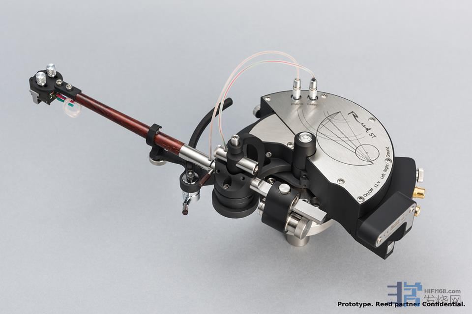

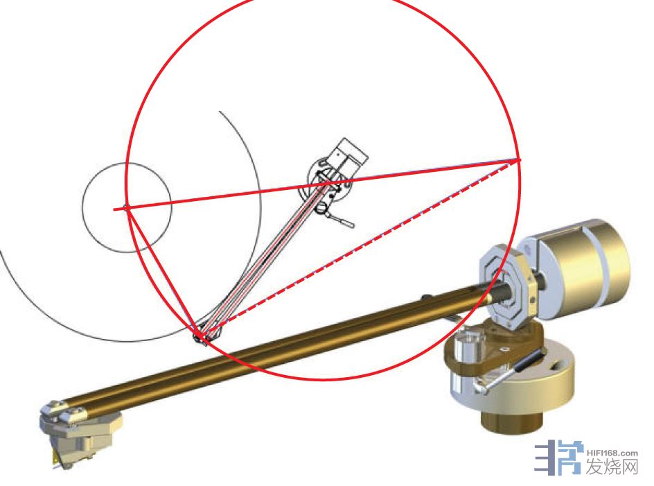

一点没错,就是当年作的图。当初我上在这里,没人理解,包括你。还不断攻击我的观点。而同样的观点在英文的网站上传了,没有人提出异议而于以积极的肯定。这说明了中外的水平差异。
再看这个老外在1967年申请的专利,亏你还敢讲呼啦圈!你们这些人还差很多。。。这也泰勒斯的一个变异。
只要是针头走圆的曲线,这就是泰勒斯原理。同样,下面两个臂都是建立在泰勒斯原理上的。
你当然是不理解的。哪天脑子可变灵活点!看看那个Thales臂和Reed 5T的臂是不是恒定长度的唱臂!!
最后编辑redsox 最后编辑于 2017-09-28 02:54:06

你呀,就爱钻牛角尖,而且对中文的理解能力绝对有问题。
算过从外圈到内圈的长度变化值吗?泰勒斯唱臂那一点点的长度变化能满足吗?
用家已经实测过了,你还坚持些什么?
而且我已经说了对于恒定长度的唱臂来说,是不可能完成的任务,是赞赏还是质疑?
对于第二张图,我只懂中文,怕理解错。
麻烦你翻译一下,并简单说说原理。

阿杰 发表于 2017/9/28 6:18:35
泰勒斯公司的臂有两个。一个是Simplicity, 这个臂的误差为0.006度。可以说是没误差。另一个臂是Easy, 这个臂的误差为正负0.4度。所以我的问题是:一,你们测的是哪一个臂。二,你们是怎么测的?象你们这种水平怎么会测!想当初,画了圆圈说成了是CAD的高手,简直是胡闹。现在看到人高手也画呼啦圈。人家1967年的专利也在那里画呼啦圈,还有话讲吗。
这个泰勒斯定理中的内圈的直线长度当然是变化的,否则不成为泰勒斯定理了。为什么这个角度不能䃼偿过来?自己不懂不要装懂。实际上这个最大补偿角都可以算出来。

泰勒斯定理•••••••几何定理
泰勒斯唱臂•••••利用泰勒斯定理来宣传的唱臂
219#
我只是说他不符合泰勒斯定理的含义,你还在钻牛角尖?
定理的含义是可以凭个人的见解而随意变异的吗?
当年就告诉过你切点的圆弧是由定理推导出来的了,你剽窃了之后画了一大堆呼啦圈搞了个零点曲线,还愚昧无知的说是自创的,现在好歹知到是泰勒斯定理了吧,丢人吗?
220#
任何针尖轨迹是走圆形并与音槽成切线的臂都是以泰勒斯定理为基础的。我不管你通什么样的途径来达到。
