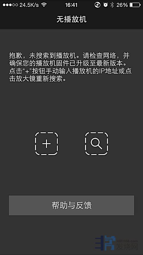

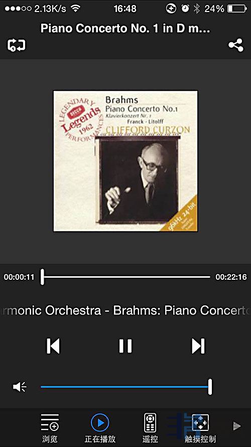

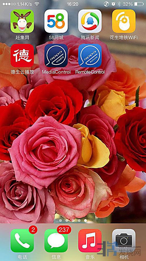

OPPO的APP遥控是我测评过的器材中最好之一了。图中两个APP都可以。

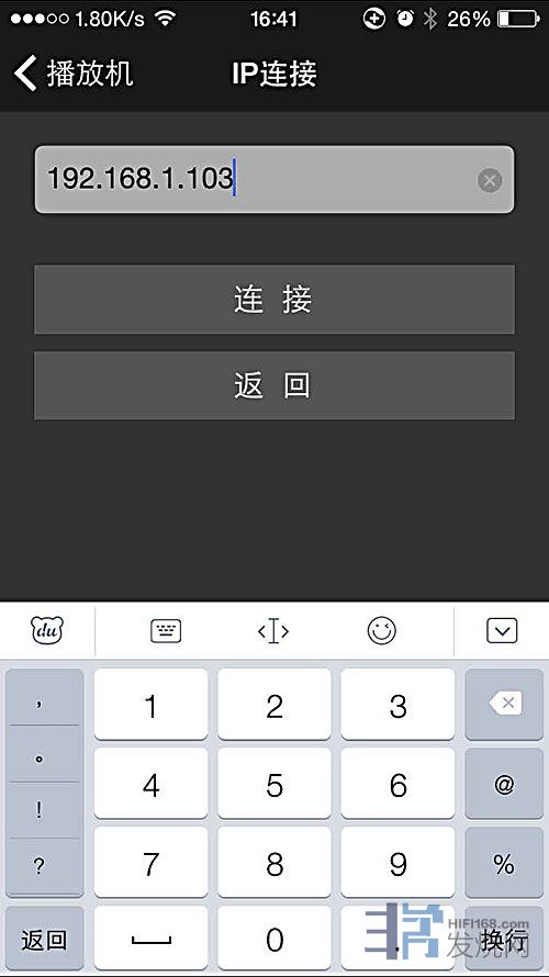

203还没有及时更新到APP中,所以暂时不能自动相认,要手动+。
输入IP地址就可以相认。

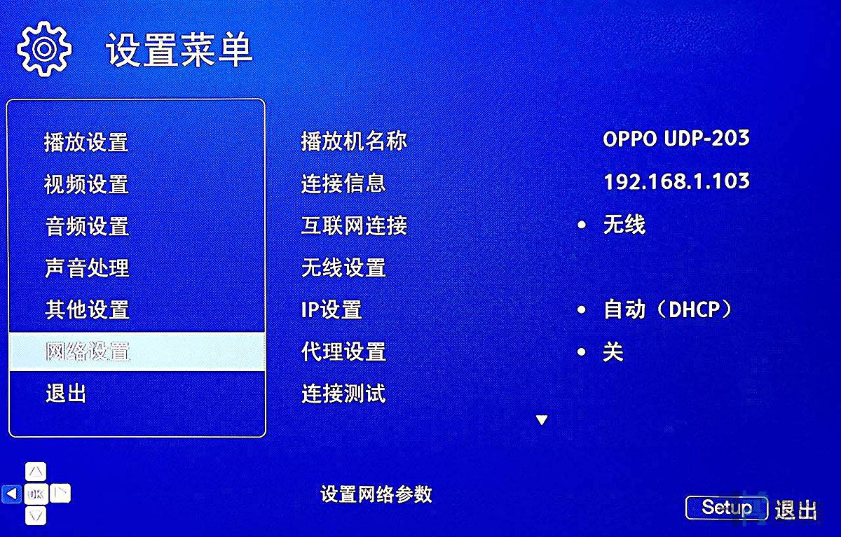

IP地址在203的设置菜单中可以找到。

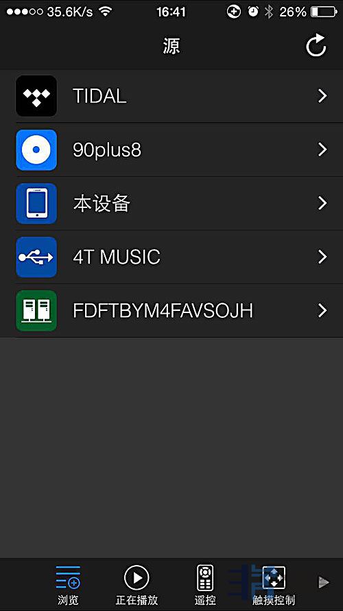

进入后的界面,其中4T MUSIC就是我的硬盘。

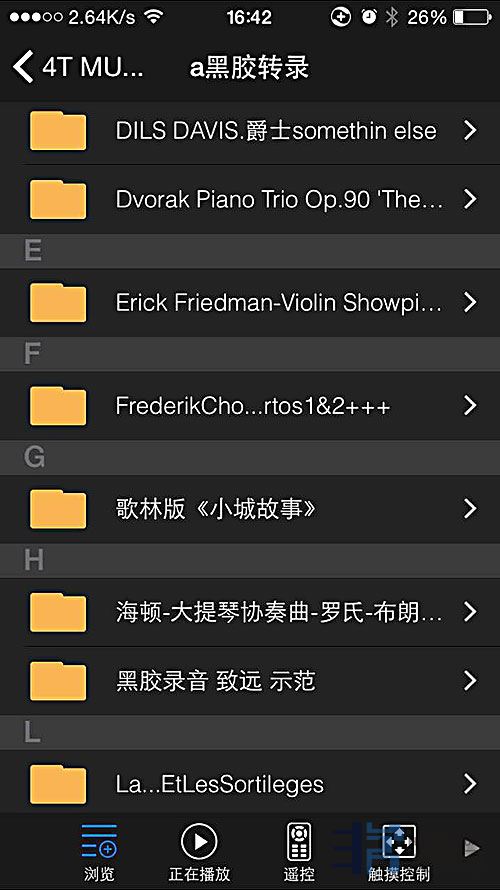

一个文件夹里面的文件。

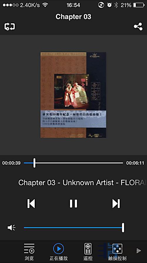

播放界面。

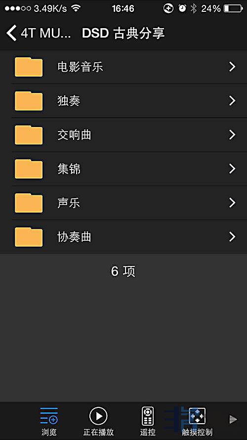

文件夹里面的文件夹。
