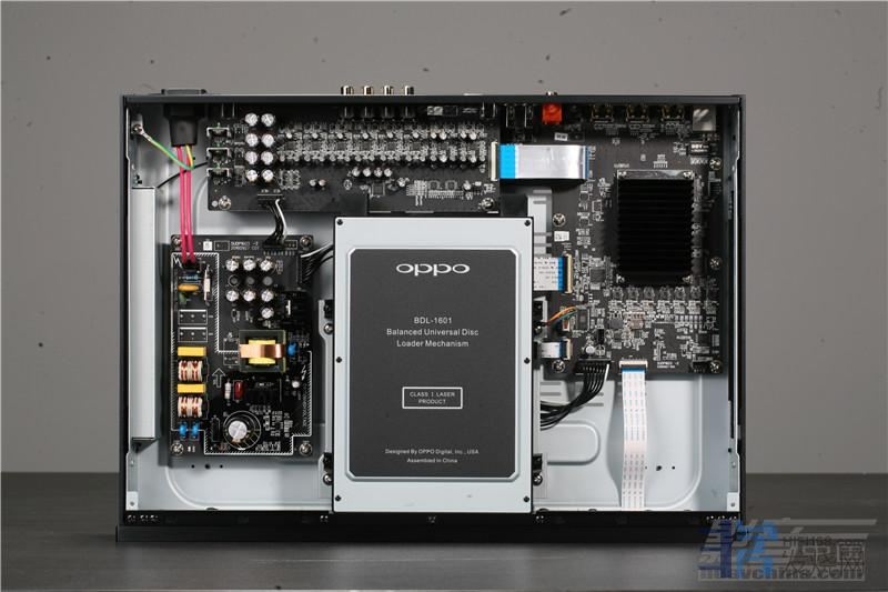

203裸照

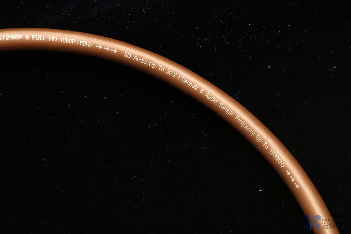

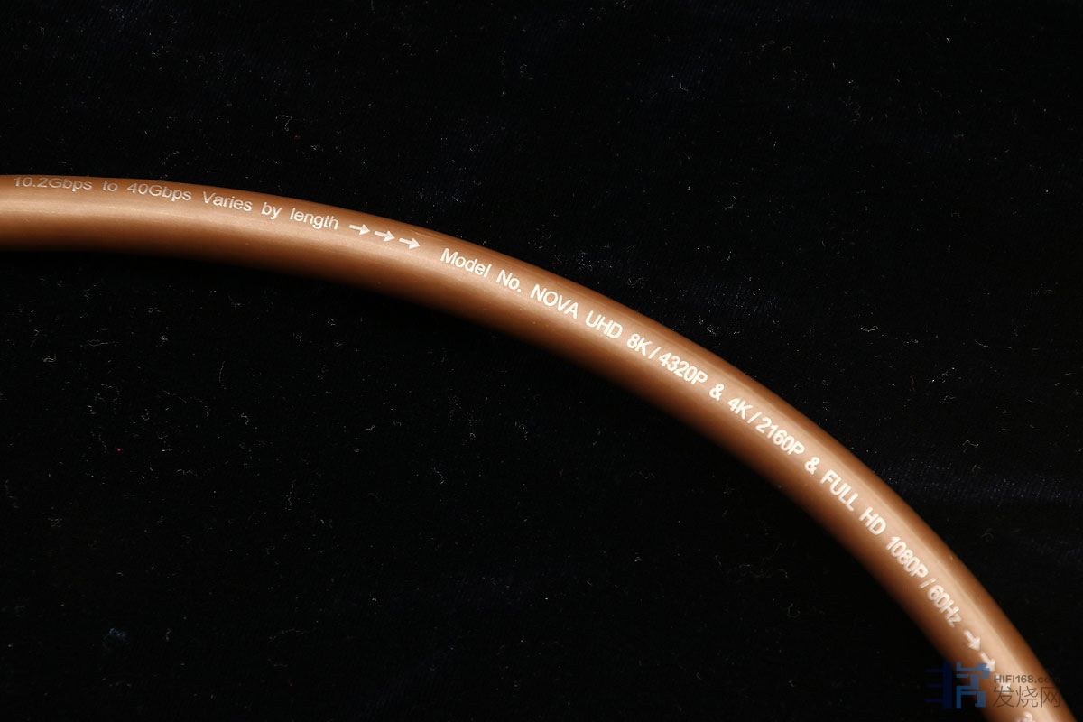

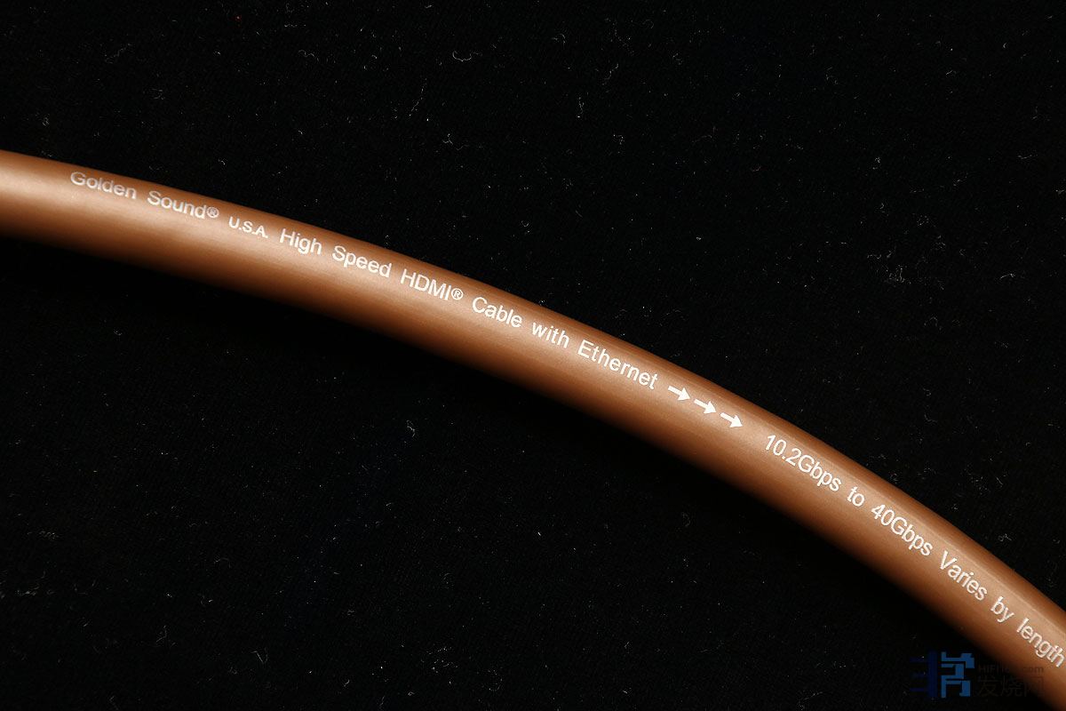

HDMI线目前已经有7个规格,从1.0开始到2.1。分别是1.0、1.1、1.2、1.3、1.4、2.0、2.1。
其中1.4版本开始的已经支持4K,但是受制于带宽,最高只能达到3840×2160分辨率和30FPS帧率。
HDMI 2.0则将带宽扩充到了18Gbps,可以支持3840×2160分辨率和50FPS、60FPS帧率。
HDMI2.1就已经支持8K了。
所以,请检查您的HDMI线版本,如果搭配203,建议最少是2.0版本的。
我现在用的是美国 Golden Sound/高登尚 NOVA  HDMI线(8K线),12米,合金镀银材质,虽然是2.0规格,但已经达到8K的传输标准。
