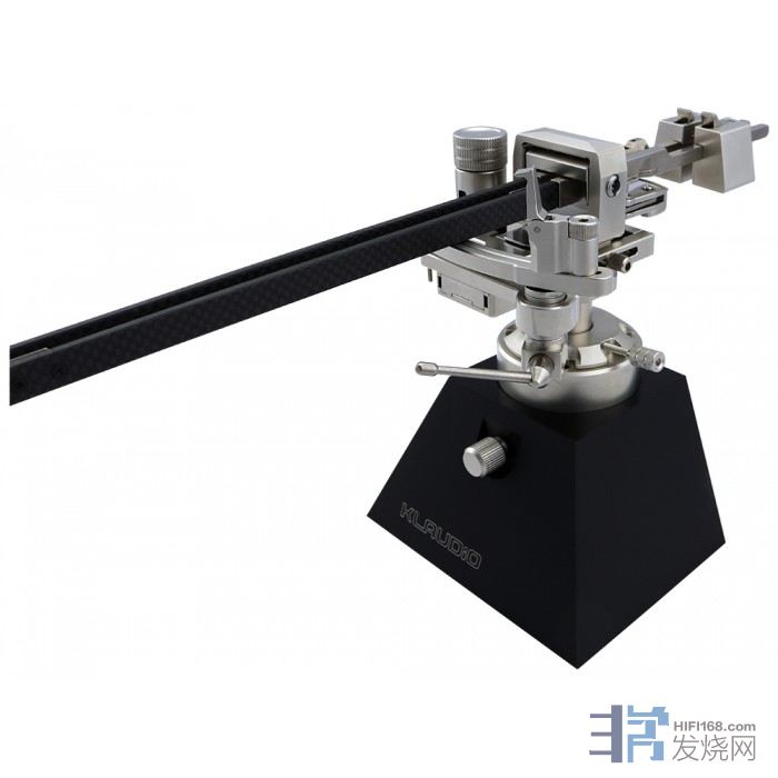

KL AUDIO 又采用筷子臂的的原理做了一只唱臂出来,定价165万日元,居然还沿用古老的唱头盖设计,真实笑掉大牙!

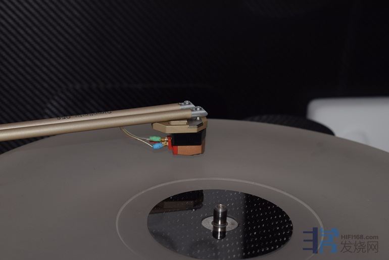

碳纤维唱片垫也是自己特地加工出来的产品,因为轴承比唱盘突出一点,所以中间的孔比一般的大。

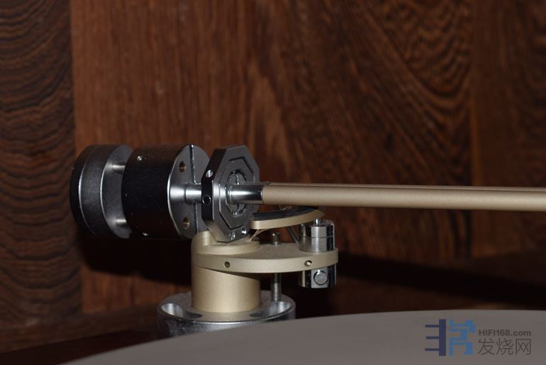

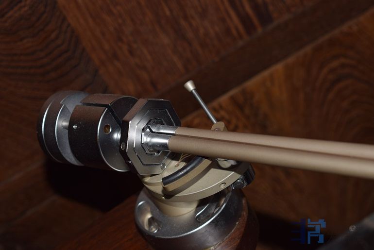

还是这只简单的唱臂看起来舒服,会一直用下去。

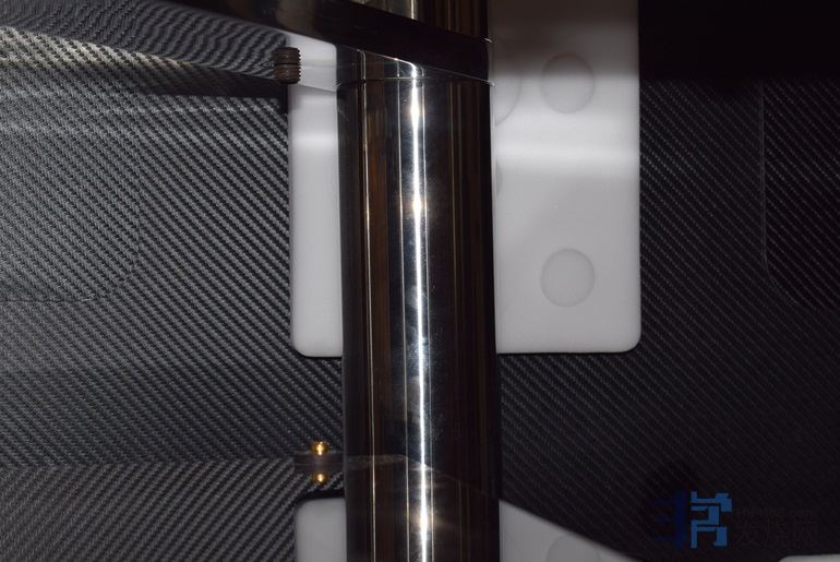

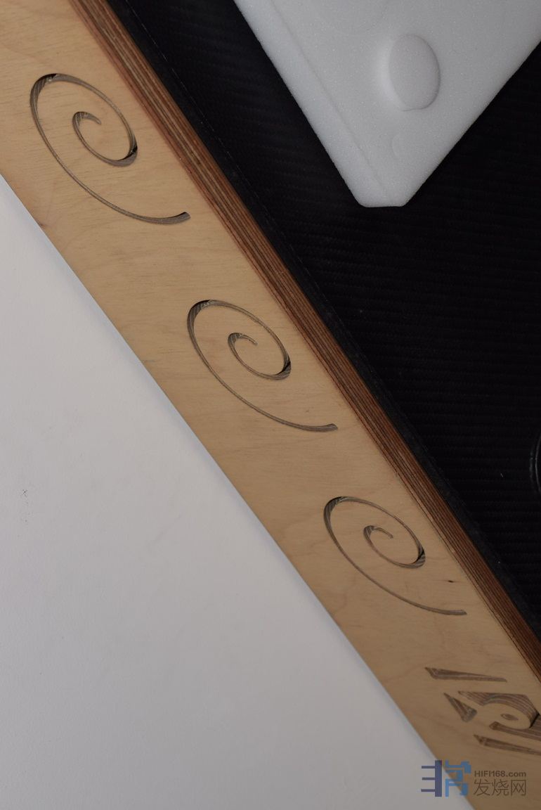

器材架的脚,具有独立水平调节,每一层独立点接触,分体避震,采用非常昂贵的钨合金珠,轻松调节每一层的水平,是我调过那么多器材架里面,调节水平最快捷的器材架。基本30秒钟搞定,而且可以调到非常细微,是玩黑胶的利器。可以说这个架子本身就是为实现自己多年梦想而设计出来的。

了解我的理念的朋友都知道,我一直倡导黑胶信号的直接传输,此图可以看到坚硬的唱头线,应该是为了较少一个接触点而特别做的设计。可是既然知道接触点不好,直接放弃唱头盖的设计不就行啦,现在高端的唱臂还有几个有唱头盖的?
