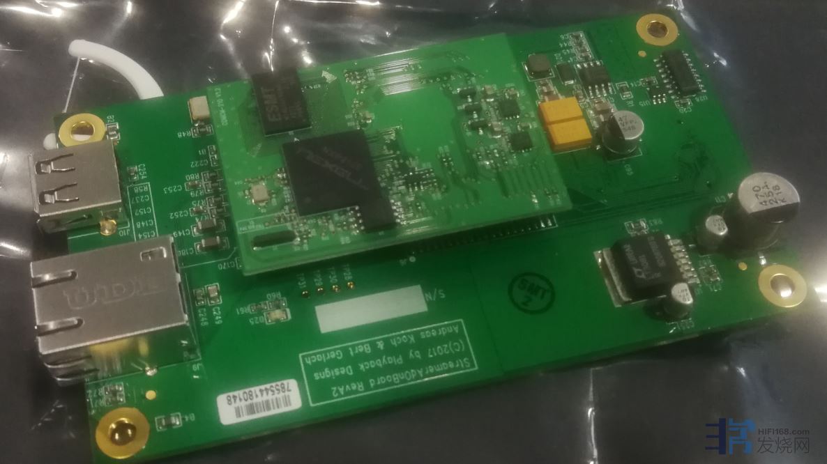

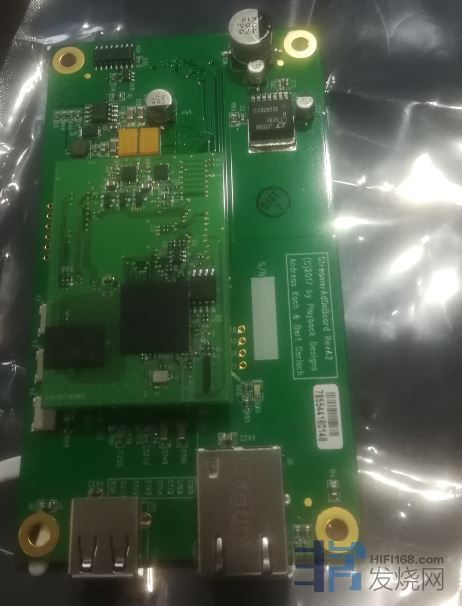

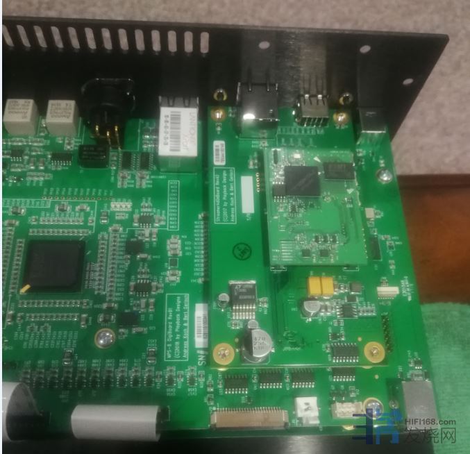

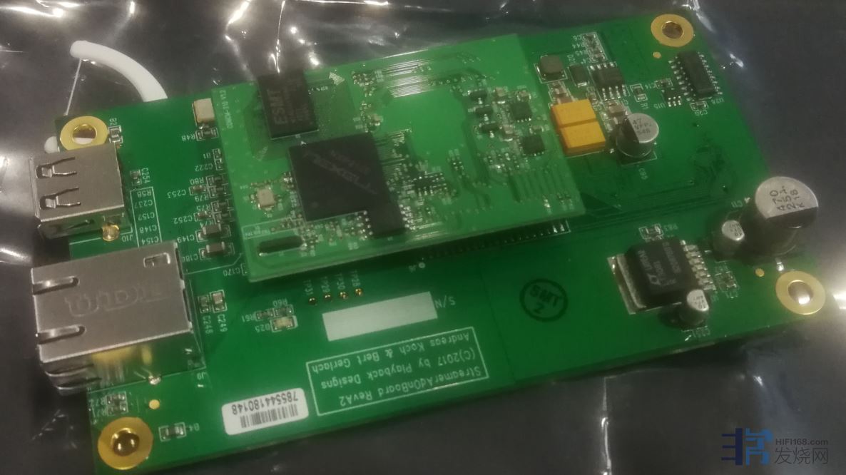

好久没上168,贴都沉到找不到的地方了,Stream X卡终于到手了,把贴捞上来,顺手把我的这次折腾过程写完,好歹也花了好多银子。验收流程还是要做的啊
525#
厂家很专业,抗静电包装,包括安装螺丝都配好了,很方便。我是在专业人员指点下安装的这张卡,没有类似专业技能的人千万别自己安装这个卡,拿卡前和安装过程要消除手上的静电,机器内有2条带缆在这个安装位置附近,千万要小心,我是打开电缆卡拆下电缆后安装的卡。

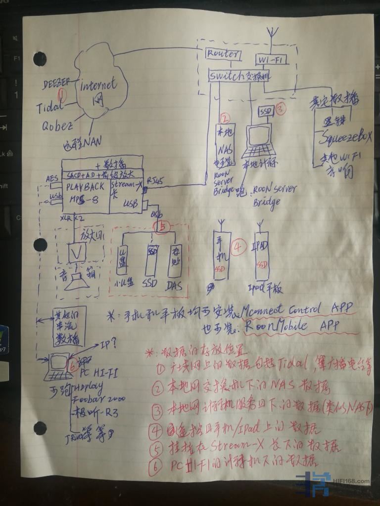

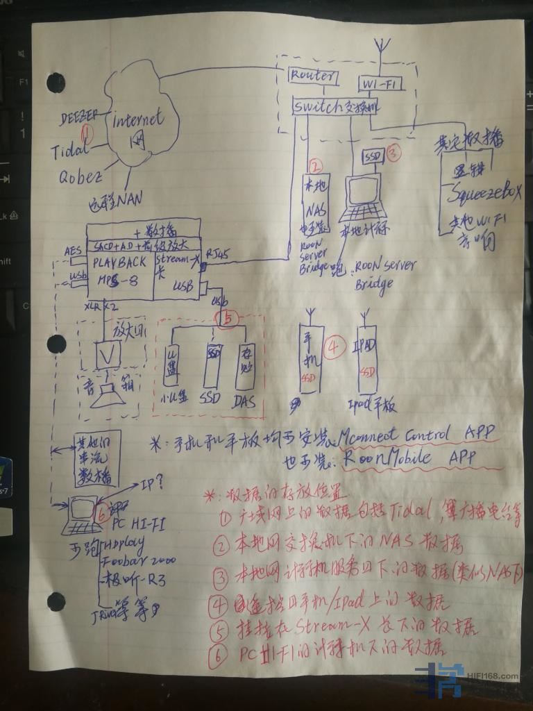

我简单的手画了一张的系统拓扑图(可能有些考虑不全的,好在数据系统灵活,随便折腾都行),传上来,简单说说使用心得。
(2021/3/9 2:54:50 上传)
527#
这个拓扑结构是以我的系统来画的,本来是说买ATC50的事,结果音箱成了陪衬。看图就知道,真正的核心是这台PLAYBACK MPS-8,这个东西是我本次折腾最上心的玩意,也是我非常满意的东西,选对了,少走弯路。关于这台设备功能和性能在这里我再啰嗦几句:

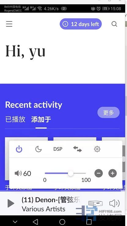

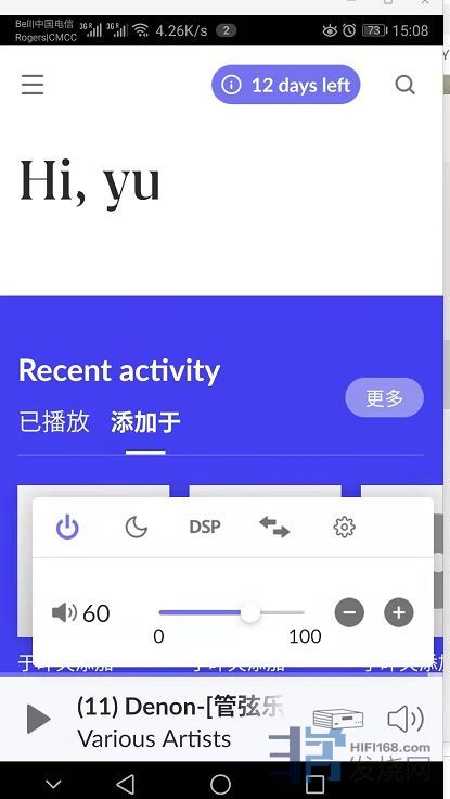

第三:他有前级功能,输出的音量可以从0到200调整,相对应的电平是0v到13v,据厂家所说这个音量调节是模拟的,肯定没有使用dsp来控制音量(具体什么原理我没想明白,真希望厂家说明一下),小音量下音乐没有变粗的现象,依然的细腻,依然的细节不减,另外有个很好的地方,这个音量可以通过app控制,非常方便(我截了手机控制音量的图)。

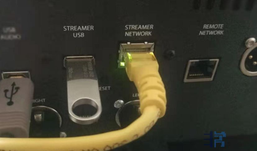

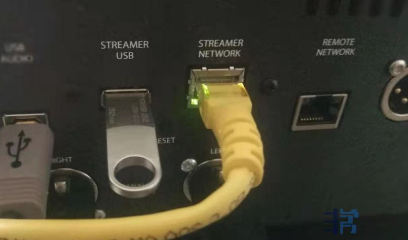

第五:他可以加配一个他原厂的支持数播的Stream X卡,这个是亮点。先说缺点,playback mps8目前还不支持MQA的这种新的对称编码格式,希望厂家尽快升级软件(Tidal上已经很多MQA的资源了)。说到升级,表扬一下厂家技术的先进性,他们采用了FPGA可编程门阵列芯片搭建这个设备(这个技术并不新,只是音响厂家缺乏与时俱进),俺就是个理工男,非常推崇有扩展性的设计方案,非常方便升级,把要升级的软件下载到计算机,用foobar把要升级的文件通过usb线播放到mps8就行了,不会像很多厂家的设备要邮寄到厂家才能升级。
这个卡上有2个口,一个是RJ45的接口,可以连接到网络交换机,让一切都变成了可能,另外一个是USB口,有资料说是3.2的usb,有的说是3.0的USB,厂家没有明确这个指标,非常奇怪,还是g1的外形接口,不是type C也不是雷电,带宽是多少不知道,手头没那多型号的u盘可以一一测试。

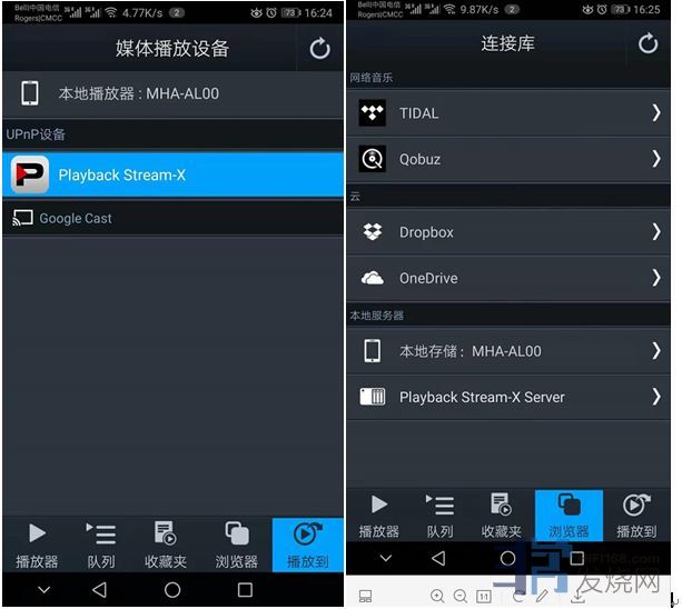

前面说了硬件及架构的优势,再说说软件,再好的硬件没有好的软件,那都白瞎,软件是灵魂。我用了2个软件做了测试
1:使用了mconnect Control  或是mconnect Control HD,这2个app是一样的,一个可以安装在手机上,一个可以安装在平板或者电脑上,这是个第3方的软件,都是免费的,playback在这个软件开发商那里是做了备案的,安装后在界面上能直接找到这个mps8的卡,把他设成输出设备就可以播放了,非常简单。
先选择库文件的位置如我的图上红色1的网络音乐和云上音乐,本地服务就是我图纸上红色标示的23456的位置(6是pc hi-fi的计算机可以接网线也可以脱网使用,国内老T编写的极听是效果最好的播放软件,不过很专业的东西那也意味着要求较高,要求高的人可以找到极听QQ群209735821)。
再选择媒体播放设备,就可以播放了。
这个软件的优点是简单,软件是免费的,可以不要外网(网上音乐和云盘不能用),所有设备在一个私有网段内就能工作(必须要路由器,不支持静态路由)。
缺点是功能过于简单,手机关屏后容易掉线。

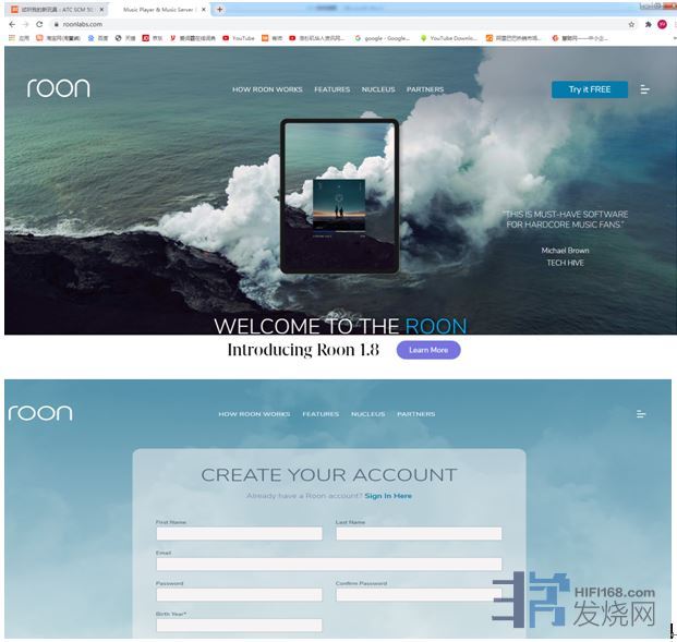

2:使用ROON的数播软件,ROON是最近这几年最热门的音乐数播管理软件,大的有实力的厂家都会加盟到他的旗下支持这个软件的功能和协议,playback能很好的支撑这个roon的运行。我拿到卡后申请了一个临时14天的roon的免费试用账号,527楼的照片可以看出还有12天的免费试用期,试用了几天,发现又被这些GRD美国佬哄走了700刀,你不得不服他们的有些东西创意就是好。https://roonlabs.com/,这是地址,申请很简单,准备一个gmail.com的邮箱(很多国内邮箱被他们贴上了垃圾邮件的标签可能收不到邮件),在网站上填写几个简单信息,他会发个邮件到你邮箱,打开邮件点击下载安装就ok(中间有个页面要填写你的银行卡不能跳过,你选了免费试用,他们不会扣钱的,14天的试用期满前最好取消这个试用,否则被扣钱了我不负责的)
