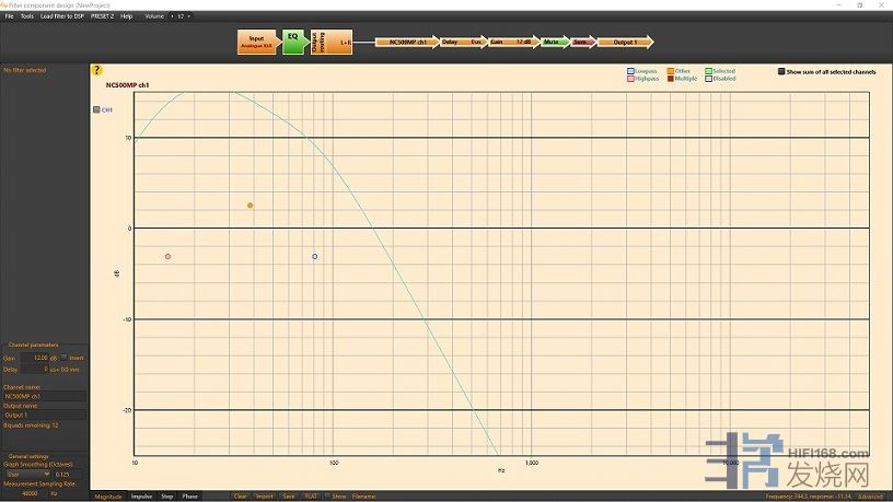

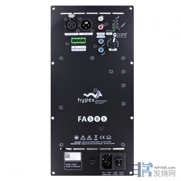

目前是塞进两只杰士12吋低音炮Klipsch R-12SW箱内(箱体开口稍微扩大),用两片500瓦CLASS D (HYPEX FUSIONAMP FA501)功放板来推(相当于无源低音炮)。根据314SC的标称Fs, 在23HZ上做了提升,效果当然让人十分满意。不过有对比才有伤害,我还订了一对13吋的长冲程绅士宝32w4878t00,等天暖和了去阳台上攒2对标准箱,再做做听感对比。

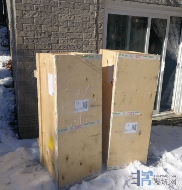

E版的玩具触发了我的玩一把的欲望,定的一套玩具也到了,随便上几张照片,顶一下E班,感谢一下E班,顺便也感谢*高在订单过程中的耐心解释

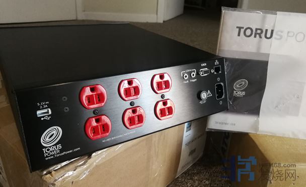

先看设备,一台加拿大产的TO
RUS电处和一台老美的PLAYBACK Mps8.

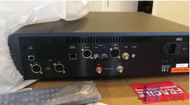

PLAYBACK Mps8的照片

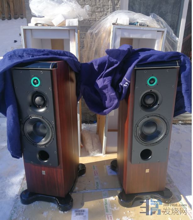

刚才忘记了照片,还是很漂亮的吧,ATC50 SE主动版,可能有人会说有点傻,为什么要买se特别版,价格可是翻翻了,这个我没办法多解释,se版箱染小,声场好,严格手工配对什么的,我都懒得说,从来都是只有买错的没有卖错的,据说所有零器件和普通版一样,有点觉得厂家智商有问题,还好有的买家智商是一个水平,还是有市场的,好在se漂亮,算是一个安慰吧。
