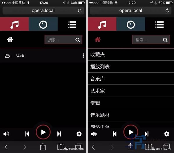

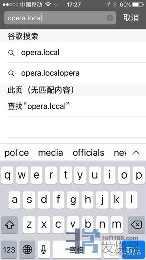

问:安卓系统如何通过IP地址进入操控界面?
答:首先下载“Fing”的安装包,用于查找R8 Pro/ X6的IP地址,然后打开浏览器,输入刚刚查到的IP地址,按回车进入控制界面。并可将操控页面保存为书签,便于日后使用。

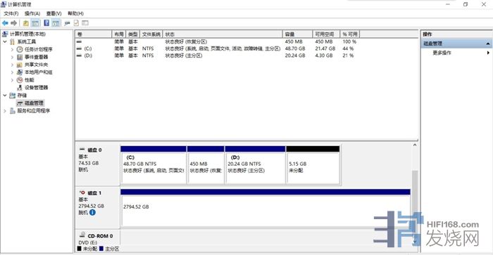

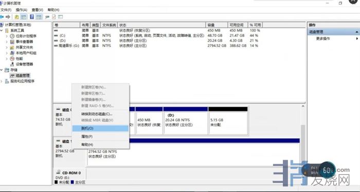

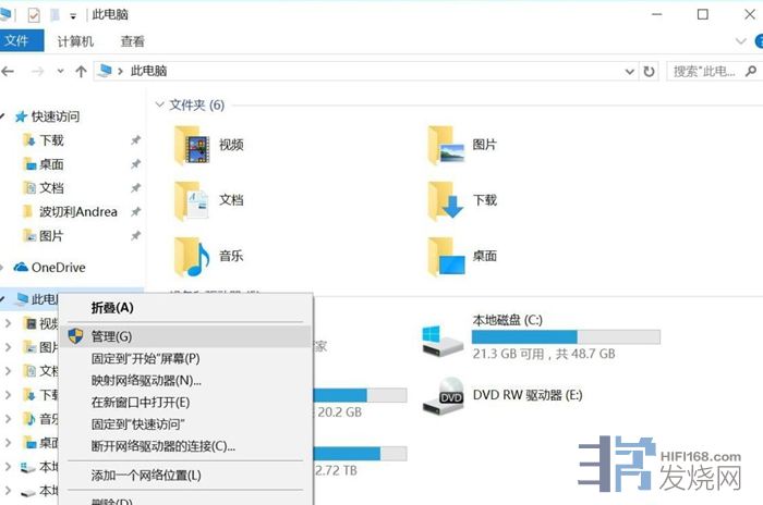

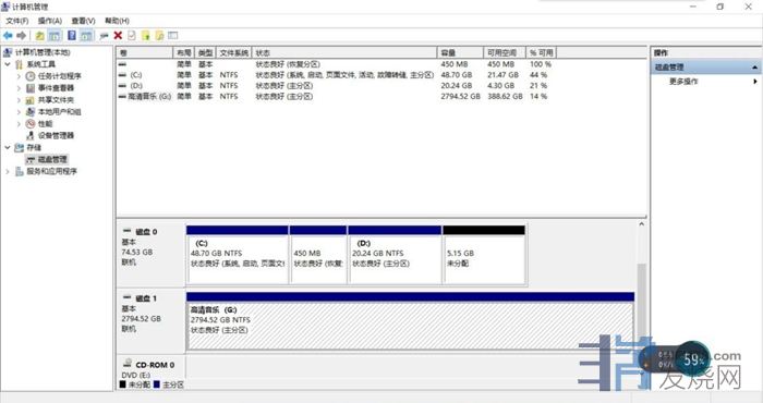

1. 先将硬盘装入硬盘盒连接电脑,然后鼠标右键点击硬盘图标——属性——工具——检查,完毕后,安全退出。此操作同样适合于不识别的移动硬盘。(安全退出操作见步骤2)
2. 右键点击“我的电脑”图标——管理——磁盘管理,在音乐磁盘信息的左侧部分有联机字样,点击鼠标右键——脱机,即为安全退出电脑系统。(如下图)

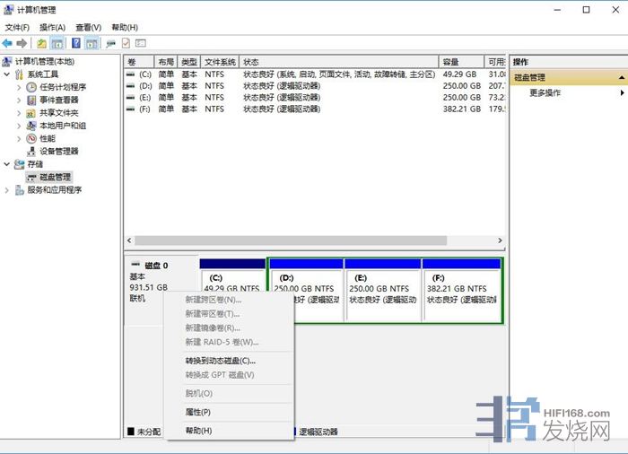

二、硬盘里的音乐文件不能全部识别的情况:
硬盘的磁盘分区必须采用GPT类型,如果使用MBR类型的主磁盘系统分区会造成一部分文件无法识别。
如何判断硬盘是否使用的是MBR分区:右键点击“我的电脑”——管理——磁盘管理——右键点击音乐磁盘,弹出对话框(如下图),查看对话框里是否有“转换成MBR磁盘”字样,如果没有,说明该磁盘使用的是MBR分区类型,需删除卷,重新进行格式化——磁盘分区——选择GPT格式。

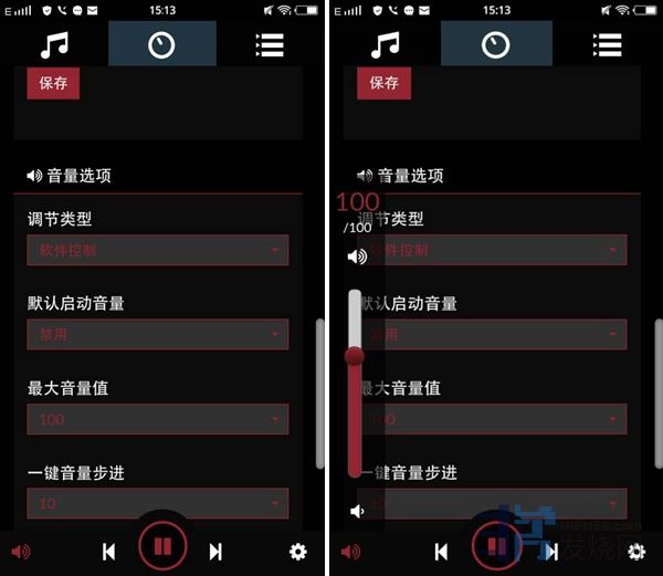

问:我在播放DSD文件时显示一切正常,但是为什么没有声音?
答:1、R8 Pro/ X6软件音量控制出厂时是默认关闭状态,如果选择软件音量控制打开,则软件音量必须是100。(DSD文件无法通过软件控制音量,PCM文件可以通过软件音量控制。)
设置软件音量控制步骤:设置——播放选项——音量选项——调节类型——软件控制——保存。
2、播放选项中,音频输出的输出设备选项主要用于今后扩展功能使用,须选择USB:X20。

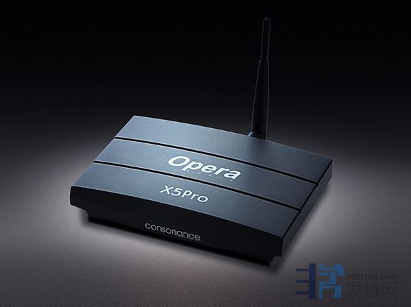

X5 pro数字音乐播放器——全新亮相!
X5 pro是欧博第三代高清音频播放器的入门产品。核心系统采用主频为1.5G,64位四核ARMV8嵌入式处理器,处理和播放高清音频文件的性能达到了新的高度。操控方式上,既可以使用现有的第三方操控APP,如:8player 和/Bubbleupnp等,同时又可以方便地使用欧博专用的“浏览器操控界面”。
特点:
1. 手机和PAD移动端及电脑都可以使用浏览器进入操控界面,方便地控制机器的播放,不受系统版本和APP升级的影响。
2. 支持所有的主流音频格式和采样率,具备标准的DLNA协议,可以轻松完成移动端设备或电脑的码流推送;同时NAS中存储的各类采样率的高清音乐文件也可以方便地播放。
3. USB2.0接口识别2T以上移动记忆体,方便本地播放。
4. 通过USB 2.0接口外接光驱,既可以直接播放CD唱片,又可以慢速抓取CD,形成文件存储在记忆体中。
5. 内嵌众多网络电台的同时,支持用户通过自身喜好,将查到的链接自行添加,丰富收听。
6. 模拟输出采用ESS9028解码芯片,RCA输出方式,X5pro同时又是一台高性能的数字转盘,通过USB2.0口,方便用家驳接其他的解码器。
7. 机身为全铝一体化铣制而成,有效抵御振动和干扰,利于声音更加纯净。
技术参数
流媒体协议:
UPnP AV protocol with audio streaming extension
Gapless Playback
支持音频文件格式:
DSD无损: DSF(DSD), DIFF(DSD), ISO
PCM无损: FLAC, Apple Lossless (ALAC), WAV, AIFF
压缩 (有损) AUDIO: MP3, AAC
支持音频的采样率,比特数和通道数:
PCM, 44.1khz-384kHz, 16-32bit, Stereo
DSD, 2.8MHz-11.2MHz, 1bit, Stereo
输入端口
以太网口, USB2.0
输出端口
模拟音频口:
RCA unbalanced, 2.3Vrms
数字音频口:
USB2.0
失真度:小于0.0006%
信噪比:大于110dB
尺寸规格:42 x 180 x 135mm(HxWxD)
重量:0.9kg

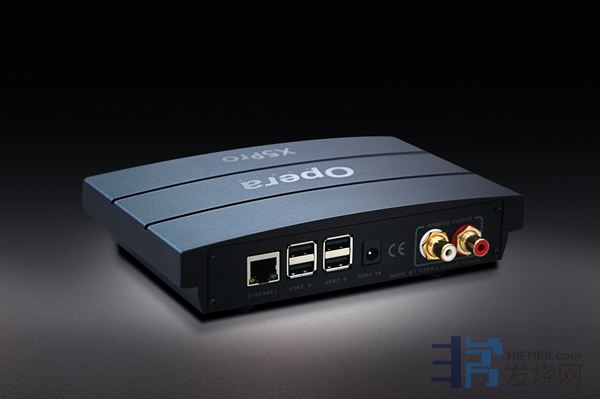

从机器的外观上看,X5 pro拥有娇小的身躯,真的很可爱。机壳虽然小,但不惜成本,由全铝一体化铣出,显得很厚重,三个铝条上有着Opera的logo和X5 pro的型号,拿在手里,沉甸甸的,和市面上流行的塑料机壳有天壤之别。这样做的好处是有效率地抵御震动和干扰,声音也会更为纯净,缺点自然是成本高。
机器的背面,一个LAN网口,四个USB2.0接口,方便的是,这四个大电流的USB2.0接口没有再区分功能,是可以任意接入的。也就是说无论是无线网卡,还是U盘、移动硬盘等记忆体,还是数字信号的输入输出,都可以随意插接,操作非常友好。顺便说一下,X5 pro可以通过将光驱接入这任意一个USB2.0接口来播放CD唱片,还可以抓轨成数字文件,放入存储设备中。如果你有以前收藏的很多CD唱片,还可以考虑购买一部适配器,就是将硬盘盒和DVD光驱集成在一起的欧博X1,它的供电线路全部使用高性能大容量的线性稳压器件和特别设计结构的R型电源变压器,搭配X5 pro使用,音质媲美高级CD机。
使用上也很简单,手机或电脑和X5 pro放在同一wifi网络下,可使用有线和无线 WiFi 两种模式与家中的路由器连接,有线连接可通过 RJ45口用网线直接连接路由器;无线连接将随机的 WiFi 网卡插入任意 USB2.0 口,做一次简单设置后,就可以自动与路由器连接了。苹果或者安卓系统打开 Safari 浏览器,打开后输入 opera.local/,进入操控界面,点开有音乐符号的“浏览”界面,可以从四种不同的选项:音乐库,艺术家,专辑和音乐题裁,浏览本地 USB 记忆体里的音乐专辑文件夹和曲目;下方的“网络电台”选项,有数百个网络电台可供选择,也可自行添加。如果 NAS 连接在网络中,并且已设置完毕,同样可以按 NAS的选项浏览其中的内容。

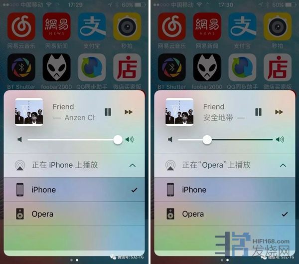

很多人离不开手机,想通过手机听QQ音乐、网易云音乐、Apple Music怎么办?X5 pro是支持无线推送的,这要比手机通过蓝牙与音响连接要好听的多。

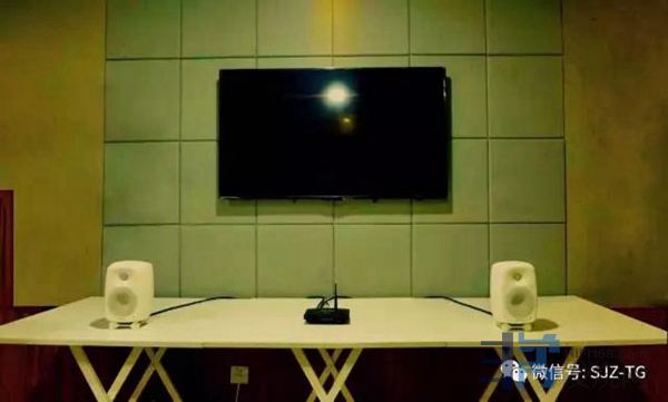

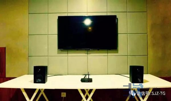

我们首先搭配试听了丹拿无线音箱XEO-2。XEO-2使用很方便,手机蓝牙、机顶盒、蓝光播放机的光纤等都可以和它连接,轻松组成家庭多媒体系统。但如果对音质有更进一步的追求,X5 pro绝对是最佳的不二之选。同样简单的手机操作,增加不多的预算,声音品质却有质的飞跃。小巧漂亮的外观也很容易和居家环境搭配,非常适合所有不想组合复杂的发烧音响,又有声音品味,喜欢简单、精致的家庭,我们在此对这一搭配强烈推荐。
我们又搭配了另外两种有源音箱,它们是真力G2和德国EVE-sc204监听音箱。这两款同样适合于大多数家庭,然而更多人把它们用于桌面近场监听、书房等,搭配PC使用。很多人用PC作为音源,导致这两款很好的监听音箱发出尖薄干硬的声音,有人误以为这就是监听音箱应有的声音,硬着头皮听下去;还有人感觉不好听,就放弃了玩监听音箱。而用上X5 pro作为音源,会觉得以前可能听到的是错误的声音,你会发现另一片新的天空,不再直白干硬,中性透明的监听风格上多了一丝温暖和韵味,可听度大大提高,不仅可以清晰地分析音乐素材,而且能轻松地欣赏音乐。
