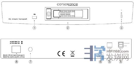

X6高清数码流转盘——快速使用方法
X6是一款专门用于高清音频播放的数字流转盘,通过USB2.0接口与解码器相连,用手机Pad等移动端或电脑的浏览器界面实现操控,可以利用光驱直接播放CD唱片或抓取到存储器中,生成WAV文件;外设的USB2.0接口可以播放USB存储器和NAS中存储的音乐文件,也可以利用DLNA进行高码流推送。软件经过特别定制优化,操作方便。
温馨提示:在使用容量大的磁盘时,请务必读取完毕整张磁盘文件之后再进行播放。
功能接口及配件
1. 前面板USB2.0接口,可连接记忆体。
2. 硬盘连接器,安装3.5寸硬盘及2.5寸硬盘转接器。
3. 电源开关
4. 后背板2xUSB2.0专用接口,用于安装无线网卡和连接解码器。此口不宜连接记忆体。
5. RJ45有线网口
6. 后背板USB2.0接口,用于连接记忆体。
7. 保险丝
8. 电源插座

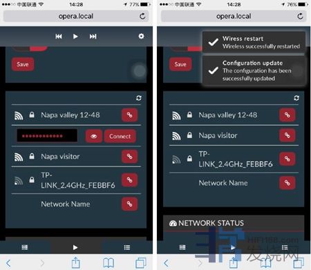

1. 网络连接及进入操作界面:

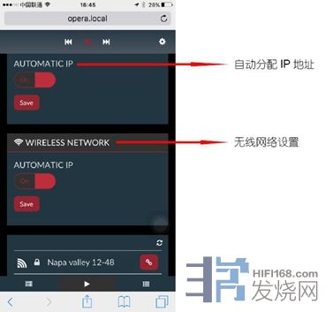

X6具备有线和无线WiFi两种模式与家中的路由器连接,有线连接可通过X6的RJ45口用网线直接连接路由器;无线连接可将随机自带的WiFi网卡插入X6的专用USB2.0口,做一次设置后,X6就可以自动与路由器连接了。
第一次WiFi设置需要X6的RJ45口与路由器用网线连接,接通电源30秒以上,用手机或电脑连接同一个网络。苹果系统打开Safari浏览器,PC机请使用谷歌浏览器,打开后输入opera.local,进入X6操控界面;安卓系统使用专用的APP进入操控界面。
进入操作界面后,点击右上角的
——“设置”栏目,选择network,在无线设置WIRELESS NETWORK下选择WiFi名字,输入密码,按Connect后,右上角会出现“Wiress restart......”说明WiFi设置成功,如下图所示:
拔掉网线,关机后重新开机无线网络设置完成。

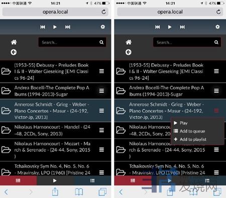

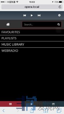

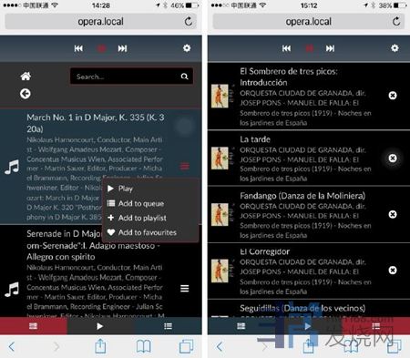

3. 在播放前,先进入
浏览界面,按MUSIC LIBRARY选项浏览本地USB记忆体里的音乐专辑文件夹和曲目,下方WEBRADIO选项,有数十个网络电台可供选择,也可自行添加。如果NAS连接在网络中,并且已设置完毕,同样可以按NAS的选项浏览其中的内容。
4. 浏览完毕后,可以选择整个专辑或单曲播放,通过专辑文件夹或单曲名字的最右侧功能按键“
",选择立即播放PLAY,也可以加入播放列表Add to queue或者制作播放列表Add to playlist 两种方式,单曲还增加了加入收藏夹Add to favourites的选项。进入Queue“”用来播放形成列表的曲目。如果想在播放列表中删除某个曲子,按右侧的按钮。Webradio选项和NAS选项,同样使用上述方法。

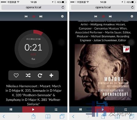

5. 进入
——Playback界面,可以看到当前播放的曲目信息:名称、专辑封面、曲目内容及时间进度;同时,可以对当前播放的状态进行操控:跳转下一曲、返回到上一曲、暂停/播放、播放进度。进度条下方标记,分别为:加入收藏夹、随机播放、循环播放和制作播放列表等模式。

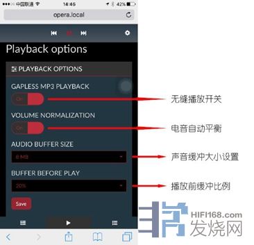

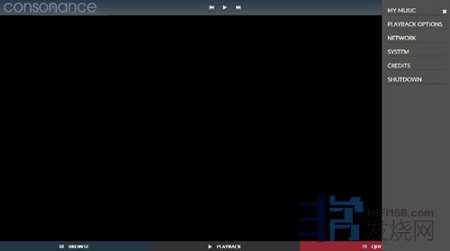

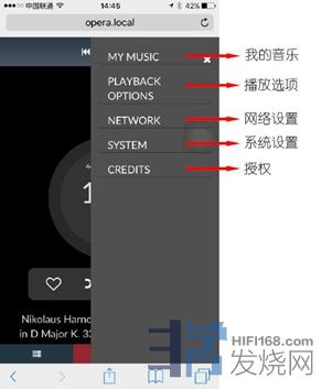

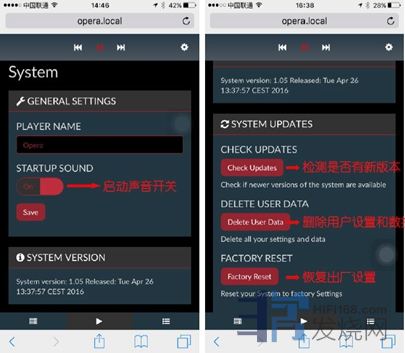

X6高清数码流转盘 —— 设置界面介绍
X6的设置界面,可以更加细致地对默认参数进行设置:
点击主界面右上角的设置按钮,会出现MYMUSIC,PLYBACK OPTIONS,NETWORK,SYSTEM,CREDITS等5个选项。

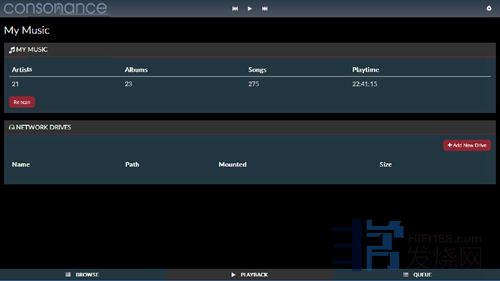

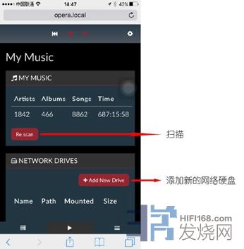

MY MUSIC选项:
按Re scan可以看到本地记忆体里的音乐文件信息,当需要使用NAS时,按+Add New Driver,可以进行设置。
PLYBACK OPTIONS选项:
NETWORK选项:进入此选项用以设置无线WiFi和查看网络状况。
SYSTEM选项:
CREDITS:版权的声明
最后编辑欧博音响 最后编辑于 2016-08-08 15:46:19

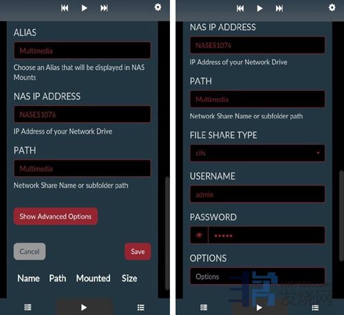

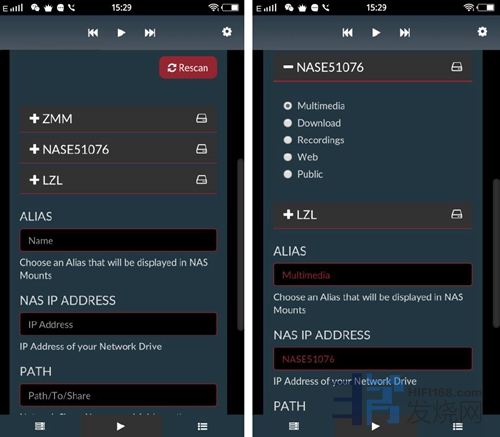

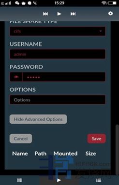

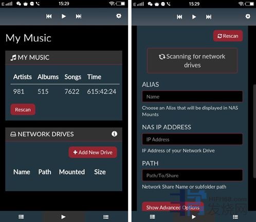

X6高清数码流转盘——NAS设置
点击MY Music选项,
MY MUSIC(我的音乐)界面如下,
第一栏是本地音乐,如果更换存储设备,可按Re scan钮重新扫描。
第二栏是网络存储设备,点击增加家庭网络中的存储设备。
X6会自动搜索家庭网络中的共享文件夹。
选择NAS中的共享文件夹。
设备名称(ALIAS)
网络IP地址(NAS IP ADDRESS)
共享文件夹名称(PATH)
以上选项会自动填写信息,无需改动。
点击设置高级选项,填写网络存储的用户名和密码。
点击SAVE,成功保存信息。保存成功后,会出现如图信息。
最后编辑欧博音响 最后编辑于 2016-08-12 14:56:41
