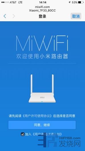

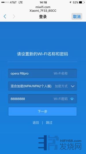

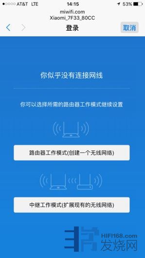

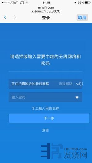

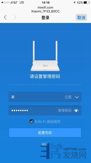

Reference8 Pro使用小贴士(一)
网络连接及进入操作界面:
为了使Reference8 Pro(简称R8 Pro)工作网络更稳定,建议使用有线连接。R8 Pro配送一个小米路由器,作为中继器使用,设置步骤如下:
1. 接通小米路由器的电源,打开手机的WiFi 设置,找到名字,连接。
2. 连接后,会自动弹出设置界面(有些安卓手机需要在浏览器中输入miwifi.com
进入设置界面),下一步选择中继工作模式(扩展现有的无线网络)。
3. 搜索到家中网络后,输入密码,按图中步骤执行。
4. 设置结束后,用网线从小米路由器白色插口连接到R8 Pro 播放器的网口即可。
R8 Pro接通电源30秒以上,用手机或电脑连接同一个网络。苹果系统打开Safari浏览器,打开后输入opera.local/,PC机请使用UC或搜狗浏览器,打开后输入opera/,进入操控界面;安卓系统首先下载Fing的安装包,用于查找R8Pro的IP地址,打开浏览器,输入刚刚查到的IP地址,按回车进入控制界面。

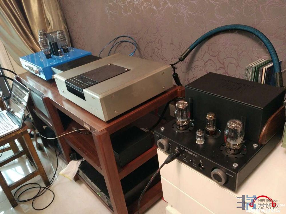

20161211聚会小计——欧博linear5/DNA Stratus和鼠后级/Firstwatt sit2的对比
文章来自耳机俱乐部烧友caileiqing
又到聚会时~~~这次的聚会非常荣幸邀请到了激光鼠版主、宁远兄、坚强兄、老张和何老师~
主要试听的器材如下:
音源:Victor xl-999ex,鼠版的全套PCHIFI系统
耳放:DNA Stratus 2A3,欧博旗舰Linear5耳放,超鼠耳放(带前级功能),何老师带来的自制耳放
功放:First watt B1(前级,加持Soundcraft275电源换白金三保险丝)+Sit2(后级),鼠后级
耳机:KK,800,812,T1,HEK V2,580,DT831
线:鼠版带的一套自己的线,UA Vivid RCA,PAD LE电源线,亚伯拉罕plus电源线,等。
第一章:欧博Linear5(以下简称L5)和DNA的听感对比
这两台电子管耳放都不约而同的使用了5U4G整流+2A3放大的架构,那么它们的声音到底有什么异同呢?
怀着期待的心情,终于听到了两台放大器的歌声。
首先,很明显的是,L5和DNA是两台完全不同调音理念的耳放。
欧博走的是韵味路线,换了eml管子,本身的音色还是很容易分辨。
而dna本身几乎是无染的,用什么管子,给什么声。
欧博的中频很润滑,胆味会更重。而dna在eml管子下,就是非常透明纯净的音色,稍稍带有一些灵动的贵气。我个人感觉,这种音色应该才是eml管子高级的地方。
显然dna对管子(包括音源,咸菜)的揭示力更强一些。
同时,dna用古董rca管的时候,就明显散发出rca 2a3的极致优美油润的音色。
而在原管和eml分别给到欧博的时候,它本身的音色还是非常彰显。盖过了管子的音色。或者说它对管子和前端的依赖性不那么强,不吃前端。本身就有比较强的个性。
如果硬要打个比喻,L5是有点老派胆机的醇美音色,而DNA有一种清水出芙蓉的高雅。
这实在是非常有意思的一件事情,相似的架构,不同的设计理念,反应出来设计者的不同审美理念,这实在是我们这些hifier最乐意看到的。
