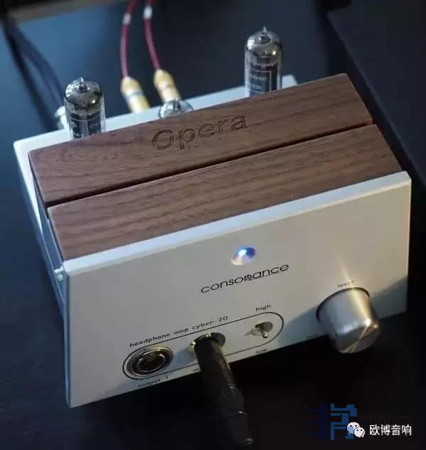

听觉盛宴,浓浓松香味,小记欧博Cyber 20与苏珊娜
一时间在绿谈说听感似乎都要配合自己的美图,俺的645D拿出来拍这些小玩意实在费劲,就借用厂家的图吧。
五年,说长不长,说短不短。对于我这个一年出差200天的人,为了寻找可以在酒店安心欣赏音乐的解决方案的人,在这五个年头里花费至少2W购买各种随身设备。这些设备中组合除了HM802在人声上给我莫大的安慰外,无一可以满足我挑剔的耳朵。在我已经放弃了大编制古典的前提下,与便宜点的台机相比,甚至没有一部可以很好的推动前旗舰,回放小编制小协和独奏/合奏的二胡。
(20.78 K)
2017/12/14 15:35:44
终于,我主力听音器材厂家欧博出了第一个随身系统——苏珊娜,出于多年的信任,今天直接开到798欧博总部,取出K612pro接上苏珊娜,回放大提琴,30秒钟我就决定拿下这个外观长的实在奇葩的苏珊娜,这个从体积上说算是随身有点勉强的苏珊娜,这个开关机都需要将近1分钟的苏珊娜,这个操作与欧博台式数播相同,但对于随身系统而言有点诡异的苏珊娜。
同时通过简单试听拿下欧博另外一个堪称奇葩的产品,Cyber20耳放,用于替换我在办公室里服役多年很好的推动了K240s的小不点LD1+ 。说他奇葩是因为它有一个比主机更重,更占地方的电源,两个东西同时放在桌子上,从样子上,你看不出他们两个有任何的关联。
夜已深,三个小时的视听盛宴由欧博唯一的随身苏珊娜和欧博唯一的耳放Cyber 20携手提供。
穆特《卡门幻想曲》,耳熟能详的小提琴经典,苏珊娜直推K612pro的功力与我现有的台机R8S+Cyber 30还有差距,但是与我曾经拥有过的随身系统的干瘪或生硬相比,这已经是多年来唯一听得出浓浓松香味的随身。连接Cyber 20,由于选择了专门的适用于耳机放大的电子管,使得耳机里没有传来普通电子管功放推动耳机那种经常发生的杂音,背景比较黑,而音乐响起电子管特有的听感传来,感情瞬间丰富起来,让人欲罢不能。
卡拉扬《贝多芬第九交响乐 合唱》苏珊娜直推K612pro,整体缺乏氛围,声场规整但是比较小,乐器分离度不错,但高潮部分瞬态,动态明显不足。评分为不及格(我曾经拥有过的所有随身回放贝九我都可以给低于10分)。接入Cyber 20,氛围,动态,瞬态立即满足耳机回放大编制交响的各种要求,声场大致范围为横向接近双肩,纵向在眉毛和下吧之间,甚至少部分深度声场。如果我两万加组合R8S+Cyber30推动K612pro为100分,那么苏珊娜加Cyber 20组合可以达到85-90分。这样在办公室里午休时间就具备了欣赏交响乐的可能。
(34.12 K)
2017/12/14 15:35:44
卡萨尔斯《巴赫无伴奏大提琴》,个人认为是最考验随身系统的曲目,如果前两个在大部分随身上还能听,我所有曾经拥有过的随身系统听这个曲目无一例外的声音干瘪,缺乏氛围,让人有坐立不安的感受,可以用无法入耳形容。甚至部分台机系统在回放这一经典曲目时都力不从心。苏珊娜直推回放该曲目,第一次在随身系统上用动听形容,连入Cyber 20后,氛围,感情明显的变得更加丰满。
闵惠芬《二泉映月》,个人始终认为HiFi系统,回放民乐尤其是二胡和古筝名曲《二泉映月》和《高山流水》时难度极大,系统控制力稍差就会非常的吵,推动力不足不会难听,但是会无法表现二胡的腔音和古筝的泛音,整体听感水平下降。苏珊娜回放这一曲目不过不失,很好的平衡了二胡里弦的腔音表现和外弦高频部分的控制。整体处于较高的回放水平,感情表达比较充分。连入Cyber 20后,擦弦质感提升,二胡和背景的古筝泛音细节增加。
降央卓玛《牧人》,开篇马头琴明显接近台机风格,醇厚。降央卓玛的声音响起,可以说让人陶醉。与我以往使用的随身差异不大。
李宗盛《山丘》,这个我所有随身播放都差不多,苏珊娜也不例外。但是接入Cyber 20后,声音有少量提升,表现为声场放大,器乐和人声分离度增加。但是没有影响李宗盛的感情表达
在此我仅代表个人向欧博表示感谢,感谢推出了苏珊娜这样一款产品,可以让我在外面的时候仍然可以欣赏到高质量的小编制音乐。最后补充一点,苏珊娜与我的万元台机R8S比在大系统上听还是有差距的,不能挑战万元台机。

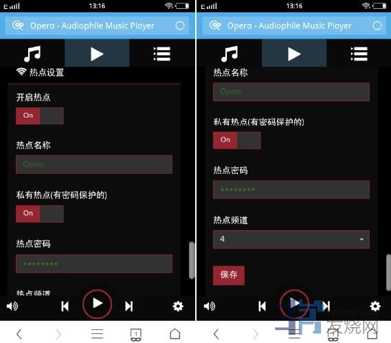

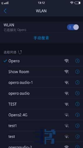

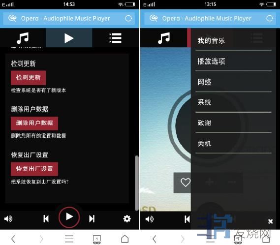

X5 pro/ Reference8 Pro最新升级固件2.104新增热点功能介绍
家中无路由器的用户可直接通过热点功能连接X5 pro/ Reference8 Pro(简称 R8 Pro)进行操控。
家中有路由器的用户亦可通过热点功能进入操控界面,首次对X5 pro/ R8 Pro进行WiFi设置。
1. 新出厂2.104版本的X5 pro/ R8 Pro,可直接通过手机“设置”里的WiFi网络搜索到网络热点“Opera”,默认密码是12345678,热点频道4个。
(13.73 K)
2018/1/11 13:02:04
苹果系统,连接网络热点“Opera”后,会自动跳转至浏览器控制页面。
安卓系统,连接网络热点“Opera”后,可能会出现不同的情况:
a. 自动跳转至浏览器控制页面;
b. 自动跳转至浏览器后无法打开控制页面,这时请更换其它浏览器,打开即可进入到控制页面;
c. 不自动跳转至浏览器页面,这时请自行选择打开一款浏览器,即可进入操控界面。
进入操控界面后,用户可在“设置”-“网络”选项中更改热点名称和密码。
2. 如果客户自行升级系统,从 2.084 或其它版本升级到 2.104 版本,需要使用热点功能,请点击“删除用户数据”按钮,然后在“设置”选项中,“网络”选项的底部,点击“开启热点”,同时可以进行名称及密码的设定,完毕后点击底部的“保存”按钮,软件自动重启系统,即可实现热点功能。
(37.94 K)
2018/1/11 13:02:04
(34.96 K)
2018/1/11 13:02:04
欧博音响 最后编辑于 2018-01-11 13:02:04
