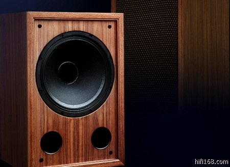

SOLO同轴扬声器的设计理念
(94.34 K)
2016/1/6 14:54:48
SOLO 12寸同轴音箱理念来自于老天朗的“监听”同轴音箱。至今留存不多的天朗“红监听(Monitor Red)”和“金监听(Monitor Gold)”扬声器被人们视为经典, Solo同轴音箱旨在再现这种浑然天成的声音,将它们延续下来。
同轴扬声器是将高音单元和低音单元安装在同一圆心之上,并且使用压缩号角驱动器高音,中高频可获得更高的能量感。同轴单元具有全频声音的传播相位精度度高,定位准确的特点,从而重放音乐清晰透明,自然而富有临场感。
同轴扬声器高低音单元声音传送在一个轴线上,定位接近于点声源,它有效地解决了扬声器轴线响应和离轴响应的对称性。普通的多单元扬声器在轴线和轴线以外的响应特性差别很大,垂直角度的离轴响应就偏差更大,因此无法在较宽的区域内实现理想的频率分布。分频器可以校正分频点附近的相位,使之两只单元在重叠区域达到相对理想的重合,但离分频点较远的区域则鞭长莫及。虽然非重合相位的偏差人耳对其并不太敏感,但仍然对声像和定位的精度产生影响。同轴结构可以有效地解决这一问题,它不但解决了轴向响应的对称性,而且离轴响应特性得到有效改善。
然而,同轴共点不是灵丹妙药,并非使用同轴扬声器就可以手到病除。它要求高音和低音系统的完美融合,才能实现整体频率特性的对立统一。SOLO音箱的同轴单元采用了许多独家的设计技术,它使用英国的低音系统和高音驱动器,并对磁路和悬挂系统进行了改进,进一步提升了电磁转换能力和信息释放能力,使整个扬声器系统不但频响均衡而且失真低。
首先,高音系统采用了特殊设计的双曲线号角,使加有空气负载的高音与低音锥盆的直接辐射实现良好的耦合,实现完整的辐射波,有效地克服了同轴单元易出现的高频吃紧及鼻音的弊病。该同轴单元的高音为钛球顶44芯高音压缩驱动器,使用铜短路环抑制失真,以达到最佳的频响、动态和失真度。
其次,该单元的低音在振膜强度和悬挂系统的顺性方面进行了特殊的设计,实现谐振频率和阻尼的平衡。首先低音振膜采用12英寸加强纸质振膜,内加特殊纤维材料,令其具有较高的弹性模量;再有,大口径单元使用的布质折环通常较轻较硬,以获得较高的瞬态特性及灵敏度,但谐振频率较高,不易获得充足的低频。为此,该单元使用了特殊材料设计的折环和定心支片,以优化系统的顺性和阻尼,在获得较低谐振频率同时又可以实现系统的灵敏度和信息能量的充分释放,使之在充足细节还原的同时获得优良的低频响应。另外,为了使音箱小型化,SOLO同轴单元的低音设计了较低的品质因数和等效容积,以适应较小的箱体容积。
该单元的铸铝的盆架有效承受振动系统的强大张力,并有利于移动部件整体的散热,以保证振膜在大位移下保持对称、线性,从而实现低失真。
SOLO音箱采用大书架形式,箱体采用15mm厚的实木多层板制作,外饰实木木皮,面板四周镶嵌胡桃木边框,古朴典雅,赏心悦目。箱体内部设计为多道支撑结构,减少平行面以抑制箱内驻波,另外使音箱结构坚固,适度减低谐振,以适合扬声器固有的阻尼特性。多年的实践经验告诉我们,箱板不是越厚越好,减震才是增加强度最有效的办法。过厚和过于刚性的箱板往往会降低系统的阻尼,增加系统的失真;不太厚的箱板加以合理的框架支撑结构可以更有效地减低谐振,调整阻尼,使扬声器得到理想的负载。SOLO音箱的设计实现了小音箱,大气势,对于喜欢大喇叭的用家来说是不二之选。

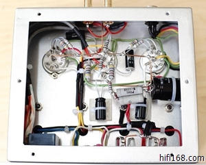

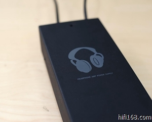

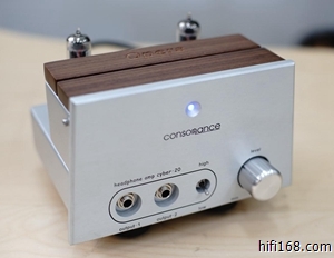

Cyber20 MKII电子管耳放——BRIMA古董管限量版
Cyber20 MKII是欧博在第一代电子管耳机放大器Cyber20基础上进行了再度优化后推出的全新产品。
(40.89 K)
2016/1/15 16:17:05
(32.40 K)
2016/1/15 16:17:05
(47.88 K)
2016/1/15 16:17:05

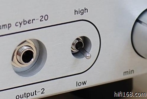

通过前面板上的高/低阻切换开关可搭配不同阻抗的耳机使用,高阻档可驱动600欧的耳机。
(39.98 K)
2016/1/15 16:17:05
此次我们重新设计了输出变压器,改进了材料和绕制工艺,大幅提升了信噪比。
(47.30 K)
2016/1/15 16:17:05

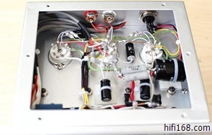

新品继承了老型号的优点,采用电源分体结构、全手工搭棚和输出变压器的设计。
(64.61 K)
2016/1/15 16:18:29
生产环节全部手工搭棚焊接。

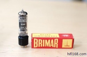

此次推出的Cyber20 MKII同时也是欧博创建品牌20周年的纪念版产品。推出的限量版耳放全部提供英国BRIMA 6CH6 NOS(New Old Stock全新库存)古董管。

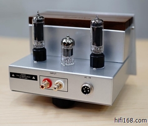

当年Cyber20推出时,采用的是EL84电子管。EL84现在的价格比较高,特别是古董管的单价已经上涨到数千元,更重要的是古董管的数量非常稀有,很难购买到价格合理,状态良好的古董电子管。
价格昂贵的古董电子管不仅有收藏价值,对声音的提升效果是非常明显的。几乎所有的在售电子管都无法与同型号的古董管的声音相媲美。这是因为几十年前正是电子管发展的黄金时代,当时制作电子管的材料和工艺都处于巅峰水平,尤其是很多关键材料都因为环保或是新技术发展的原因逐渐被新材料替代。对电子管来说,基础材料的进步并不代表着声音也在进步。很多名胆的声音就此绝迹,只能依靠收藏式的购买方式才能感受到古董管的魅力。古董管的作用正如音响界的一句名言:换胆如换机。
非常幸运的是,我们偶然发现了一些英国BRIMAR(宝马)的古董6CH6电子管。这是一批非常珍贵的NOS管,NOS的意思是由New Old Stock,即全新库存管。6CH6的管脚排列和EL84并不相同,我们特制了转换管座,使6CH6可以在Cyber20上使用。
(29.15 K)
2016/1/15 16:17:05
此次限量版Cyber20 MKII再加料。
古董电子管的可遇而不可求往往让发烧友爱恨交加,网购古董管的成色、状态都是很有大风险。
我们的库存有一批状态上佳的RCA在50年代出产的5963电子管,通俗来讲是12AU7的高大上型号,相当于ECC802S。此管出产时正处于电子制作工艺的巅峰时代,采用长黑宽屏方环。RCA 5963的听感细腻,解析力好,是音响性和音乐性兼顾的耳机系统的绝佳选择。
