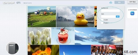

X5数字流界面播放操作指南——NAS的设置方法
X5是一款专门用于高清音频播放的数字流媒体界面,通过USB2.0接口与解码器相连,用手机Pad等移动端或电脑的浏览器界面实现操控,既可以播放本地USB存储器和NAS中存储的音乐文件,也可以利用DLNA进行高码流推送。软件经过特别优化,操作方便。X5是专为替代传统PC-HiFi中的电脑主机而生。
X5数字流媒体播放操作中NAS的设置方法

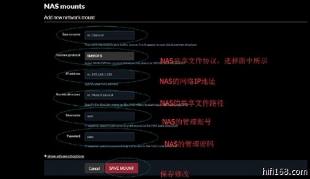

如果在网络中接入NAS,首先在MENU中选Library,在NAS mounts中点击ADD NEWMOUNT,设置NAS参数,填写相应的IP地址、管理账号及密码、文件夹名称,如下图,连接NAS。

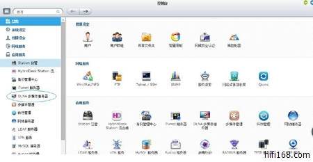

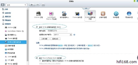

以群晖NAS HS-251设置为例,输入NAS管理账号密码,登陆管理界面
选择控制台------应用服务-------DLNA多媒体服务器,勾选下图中两项:

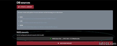

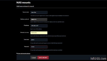

进入X5界面,点击MENU-----LIBRARY-------ADD MOUNT,设置参数:
如图中所示,设置完毕后点击SAVE MOUNT,出现下图即表示成功。
点击Browse------NAS,即可播放NAS中的共享文件了,以上仅代表群晖NAS HS-251设置,仅供参考,但NAS设置方法是相同的。
