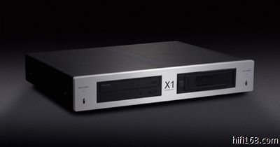

欧博数字音乐播放器搭配X1,X1使用的是蓝光光驱,可以播蓝光唱片吗?
答:蓝光唱片有两种,一种是Blu-Res CD,是用上海新索独家技术制作的CD唱片,这种蓝光CD唱片可以播放。另一种是蓝光BD唱片,这种需要蓝光播放机才能播放,数字音乐播放器不支持。

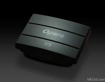

X5数字流界面播放操作指南
(38.55 K)
2015/12/12 14:06:45
(40.90 K)
2015/12/12 14:06:45

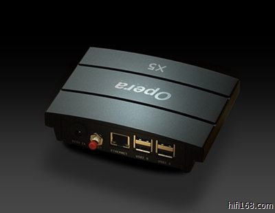

X5是一款专门用于高清音频播放的数字流媒体界面,通过USB2.0接口与解码器相连,用手机Pad等移动端或电脑的浏览器界面实现操控,既可以播放本地USB存储器和NAS中存储的音乐文件,也可以利用DLNA进行高码流推送。软件经过特别优化,操作方便。X5是专为替代传统PC-HiFi中的电脑主机而生。
1、支持USB存储设备(U盘、移动硬盘),实现本地播放;
2、支持DLNA的传送协议,实现NAS访问,电脑及移动端设备的数码流推送;
3、支持RJ45网线端口,也可通过USB的无线网卡支持WiFi通讯;
4、通过USB向解码器传送PCM码流(最高支持32Bit/384kHz),并可向具备Dop功能的解码器传送DSD码流(最高支持11.2M DSD256);
5、可以通过专用的浏览器界面实现全功能的操控,支持具备DLNA功能的APP(8player、BubbleUPnP等);
由于驱动部分做了专门优化,可以更专业的支持欧博全线的DAC产品;
(73.38 K)
2015/12/11 15:47:52

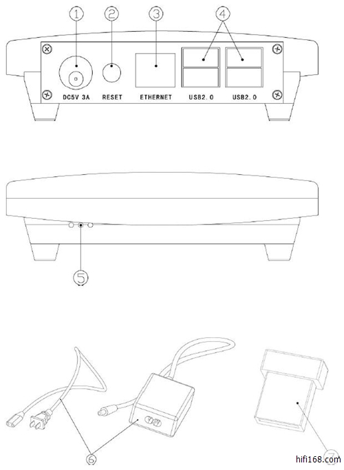

功能接口及配件
1. DC5V 3A 电源接口
2. RESET 复位开关
3. ETHERNET 网线接口
4. 4组USB2.0接口
5. 指示灯
6. 电源及电源线
7. 无线网卡

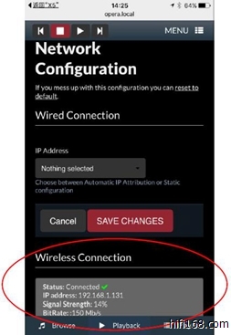

保存修改(SAVE CHANGES),出现如下界面,并完整显示无线连接信息(下图红圈标示)。
(52.56 K)
2015/12/12 14:06:45
拔掉网线,点击MENU选择Turn off,再选择REBOOT,完成重启操作,无线网络设置完成。

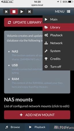

2. 播放前的硬件准备:选择X5的任意一个USB2.0口,通过USB线与解码器连接,剩余的USB2.0口上插上USB记忆体(U盘或硬盘),将DC5V专用开关电源插入DC供电口。
3. 播放音乐:通电大约40秒,X5完成启动后,将手机(Pad或电脑)连到同一个网络,通过浏览器进入X5的操控主界面,苹果手机输入opera.local,安卓手机通过opera专用APP,电脑用谷歌浏览器输入
http://opera
首先,点击主界面的MENU栏目,选择Library,然后点击UPDATE LIBRARY,让X5识别和更新媒体库。注意:如果不再更换新的记忆体,下次开机,不必重复此步骤。

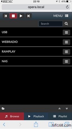

4. 在播放前,先进入Browser界面,按USB选项浏览本地USB记忆体里的音乐专辑文件夹和曲目,下方webradio选项,有数十个网络电台可供选择。如果NAS连接在网络中,并且已设置完毕(详见NAS设置方法),同样可以按NAS的选项浏览其中的内容。

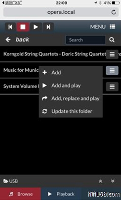

5. 浏览完毕后,要形成一个播放列表Playlist,如果整个专辑播放,通过专辑文件夹的名字的最右侧功能按键制作播放列表,有四个不同选项,分别是Add(把整个专辑加到Playlist);Add and play(把整个专辑加到Playlist,然后从头播放);Add,replace and play(把整个专辑加到Playlist,清除上一个Playlist,然后从头播放);Update the folderfolder(当原有文件夹中增加了新内容后需按此键更新目录)。
你也可以点开专辑文件夹,挑选不同专辑中喜欢的单曲,放到Playlist 当中,选择如上四种模式播放。

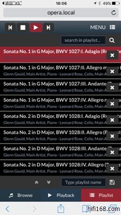

webradio选项和NAS选项,同样使用上述方法制作Playlist。
进入Playlist界面后,可以查看当前已经制作好的播放列表,在Playlist界面上,同样可以操作播放,选中的曲目会立即播放。如果想在播放列表中删除某个曲子,按右侧的X按钮。

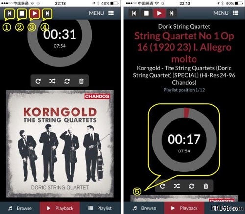

6. 进入Playback界面,可以看到当前播放的曲目信息:名称、专辑封面、播放顺序及时间进度;同时,可以对当前播放的状态进行操控:跳转下一曲(图④)、返回到上一曲(图①)、崭停/播放(图③)、停止及播放进度(图②⑤)。

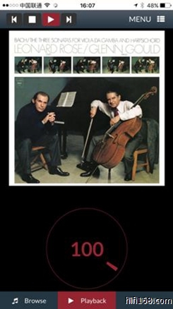

注:X5的音量控制设置为100(最大不可调节)。
