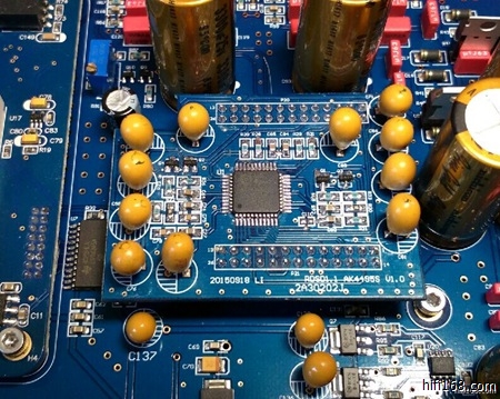

欧博Reference8-20周年纪念版数字音乐播放器现在可升级4495s解码板,有需要的客户请联系欧博售后服务部
support@opera-consonance.com
,010-59789464。
因需要更换解码板的客户较多,我们会分批发出,若不能及时给您发货,还请耐心等待,敬请谅解。

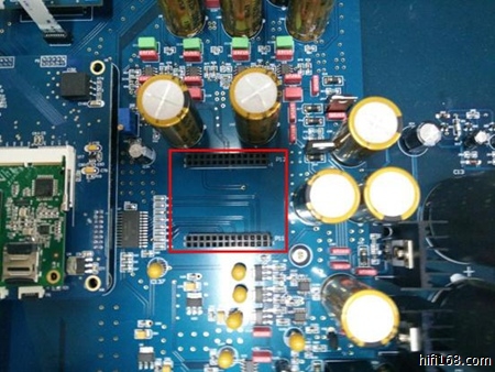

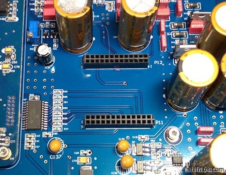

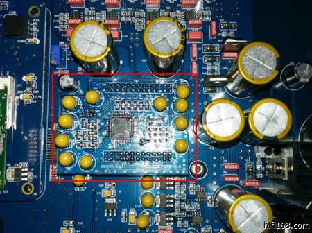

R8-20周年纪念版升级4495s解码芯片安装步骤
注意:操作之前请断开电源,以免造成不必要的损失。

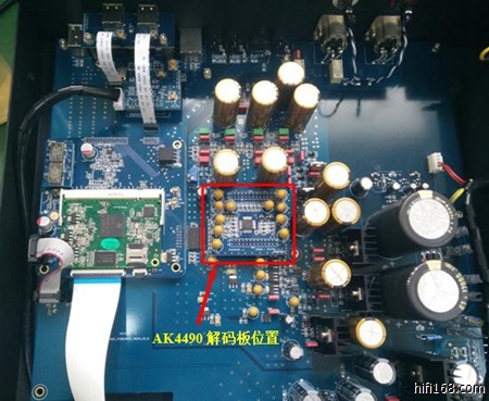

第一步,螺丝刀拧开侧板螺丝,打开R8-20周年纪念版顶盖,取下顶盖。
第二步,确定解码板位置。
(139.49 K)
2015/10/23 13:41:14
第三步,向上拔掉解码板。
(137.55 K)
2015/10/23 13:04:34

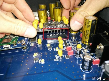

第四步,注意解码板安装方向。
(解码板缺口处对准黑色电容位置)
(156.08 K)
2015/10/23 13:04:34

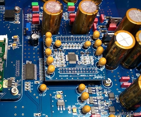

第五步,解码板插针对准插座。
(129.57 K)
2015/10/23 13:04:34
第六步,按实插牢。
(157.71 K)
2015/10/23 13:33:16
第七步,扣上顶盖,拧上螺丝钉即可。
欧博音响 最后编辑于 2015-10-23 13:41:14

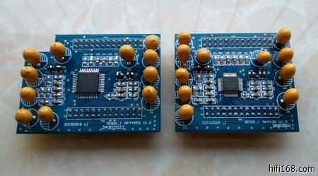

Reference8-20周年纪念版升级4495s解码模组
来自烧友ljx木子的听音分享
昨天收到了Reference8-20周年纪念版升级模块小板,下午装好后,为了看能正常与否开声一下,用一首熟悉的音乐一开声低频的改变可以用吓一跳来形容.......这种感觉在以前换音箱线的时候有过,三十多年前用发烧音频线换配机线的时候也有过。我的这个感觉是实实在在的,开声前也没想过要注意什么刻意对比什么的,只是想试一下芯片的正常情况再连续通电二十多个小时再听,所以是不经意的被吓了一跳。
通电二十多个小时后,开始对比4490与4495的音质变化,原来看到张总他们感受到:钢琴的颗粒感明显增加,我特意用黄河钢琴协奏曲来进行对比,4495s的变化也证实了张总的听感,量是感觉有提升了但这种感到不是量的明显提升,而是钢琴声的穿透力带与弹性的明显变化,不是生硬的变化。在刘总用黑胶唱盘录的“勃拉姆兹钢琴三重奏”高清音频的3-Trio in A,OP.Posth-3这首,在2:20-2:30这段也听到这些的变化。 中频的解析力和细节都更加突出,丰满准确的 听英文人声与一些经典的港台人声歌曲,4495的人声演绎变毒了,女声更柔顺细腻,男声更有厚度感的凝聚力,这与4495的高、低频的质感提升,不飘不粗的有关,能更好地表现出人声和乐器的中频,早期的一些经典的港台人声歌曲更有听头了。
对比听“梁祝小提琴协奏曲”与听刘总用黑胶唱盘录的“柴可夫斯基D大调小提琴协奏曲-大卫”高清音频的对比也有这种质的提升,干燥感的减少,水润感的增加的听感。
总的来说,这次的升级芯片整体的动态、低频的层次、弹性明显,量感比较充沛有力。中频的解析力和细节表现更好。高音的最明显是通透感、空气感、水润感得到加强,泛音包围感充足了不少。
总结这次的升级提升,我在欣赏音乐时实实在在的感受可用三个字概括:更鲜活!
这次我对音质提升的对比只是相对的,也不是说Reference8-20周年纪念版原来的声音只一般般,更不是说升级音质达到十分完美的境界。声音的完美没有最好的,只有更好的!Reference8-20周年纪念版+以后还有升级,还能升级到更完美的声音......工作忙只能简单的说一下,后端器材也不算好,只是金嗓子e-306合并式功放推法国的三角牌书架箱与在英国生产的当年十分有名气的金球顶系列“猛牌”书架箱7号仔,后端的价格合起来也只有5万多元。有说不对的请大家指正,我也想看到大家对升级后的感受。
