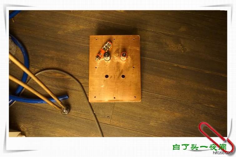

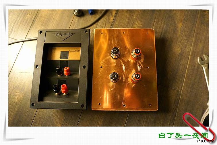

选用了两块20cmX15CM,厚度4mm的纯紫铜板作为新的接线盒!

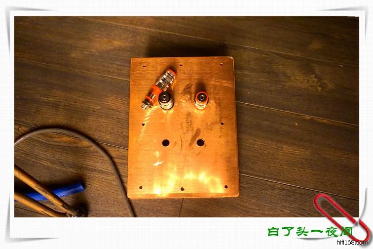

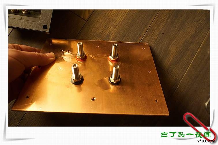

孔是借做铝合金的台钻开的,还算满意,呵呵!

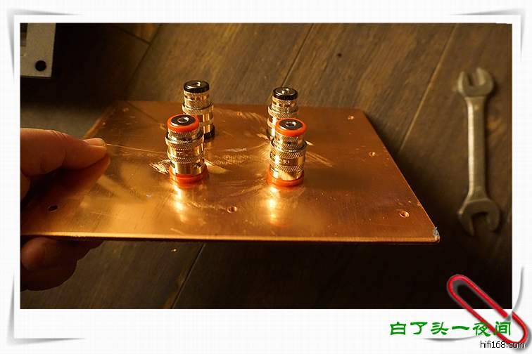

新老接线盒的比较

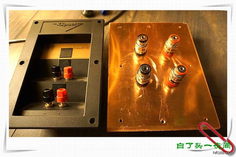

再回头看看原来的接线端子,直接接受不了,呵呵!

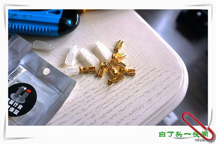

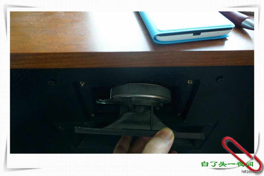

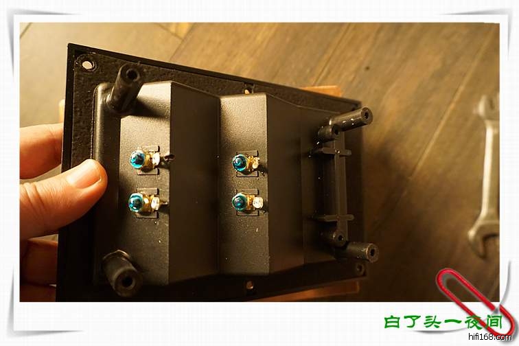

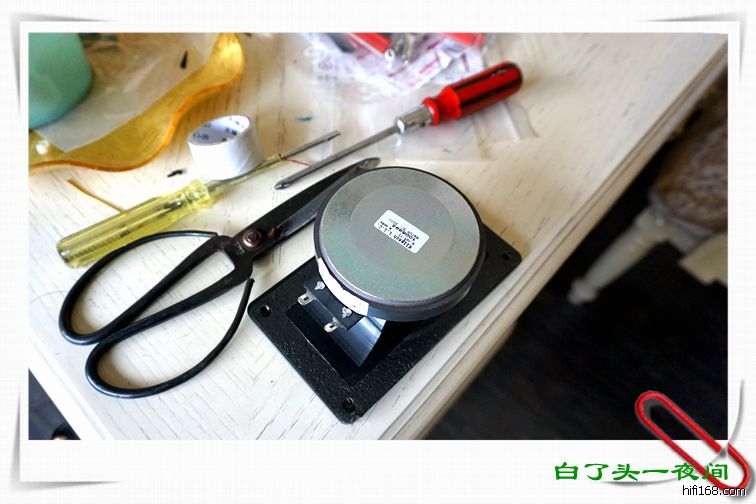

音箱里面单元都是采用插片鼻子,不需要焊接。原来需要下单元的担心烟消云散了,尽量是不去下单元吧,特别是低音单元,十五寸很重、很麻烦。所以为了操作方便就拆了一个高音单元。

以闲为自在,将寿补蹉跎。

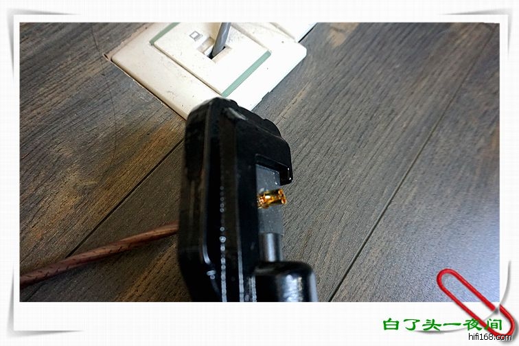

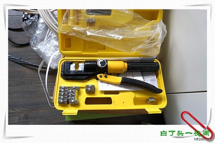

既然用的是线鼻子,液压钳是少不了的。

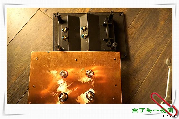

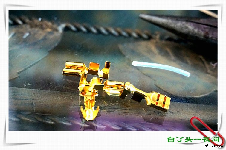

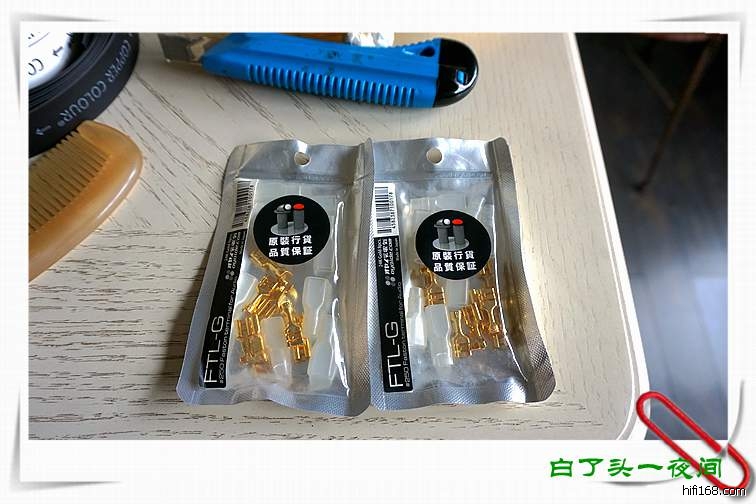

线鼻子选用的是欧亚德的,反正也就是两种,要么古河,要么欧亚德,古河的线径偏大了,不合适,回来后发现这个还是比音箱里面原来的大一点点,好在经过简单的处理,用起来完全没有问题!
