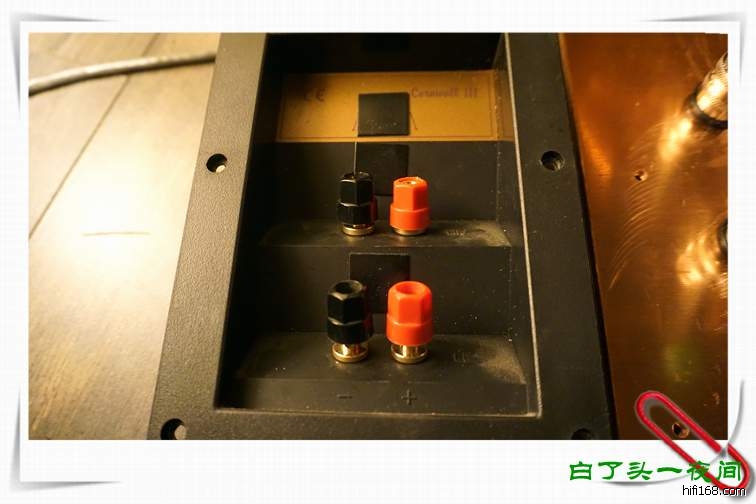

1,音箱内的接线线径较细,且不是什么好线,特别是低音部分,经过试验,加粗低音部分的接线,对于提高低频的下潜和层次是立竿见影的,所以必须换掉!
2,音箱的接线柱和接线盒,接线盒是塑料制品,厚度也比较有限,接线柱是小型的,观察铜质也比较差,且两个接线柱之间的距离太近,造成接线很不方便,所以也必须换掉。

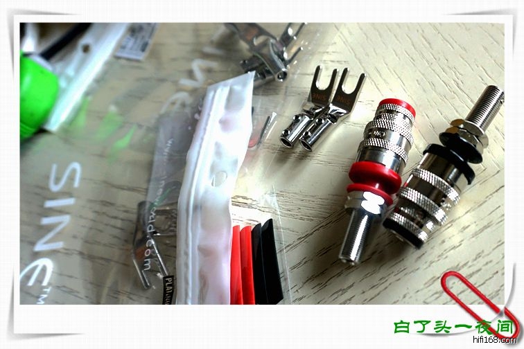

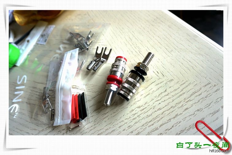

接线柱选用的是CMC纯铜镀铑的顶级货色(WBT太贵了,没下的去手),到手后觉得手感非常好,沉稳扎实,体型也比较大。

原来康沃的接线盒和接线柱。
