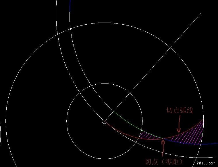

从切点弧线的定义上看到,当针尖沿着切点弧线运行时,其针尖处于正切点、针杆处于切线、侧滑为零、循迹角变化为零。
是最理想的运行弧线。
但事实上两个不同半径的圆弧,最多只能相接近,不可能完全重合。
其最佳的定义是两条弧线在唱片信息范围内最接近、相邻的部分的面积最小,也就是下图中阴影部分的面积最小。
从唱针负距运行轨迹来看,虽然存在着一个绝对的正切点,但整个范围内误差较大,即使使切点交汇处于唱片信息的中间,其外圈和内圈的误差也很大。
有效长度等于轴距时(也就是你们所说的零距),其误差就更大了。
jpg(2014/4/19 19:05:35 上传)

238#
原帖由 阿杰 于 2014-4-19 19:06:00 发表
是最理想的运行弧线。
请问: 这条"切点弧线" -- 到底是一条曲线还是一条圆弧?
