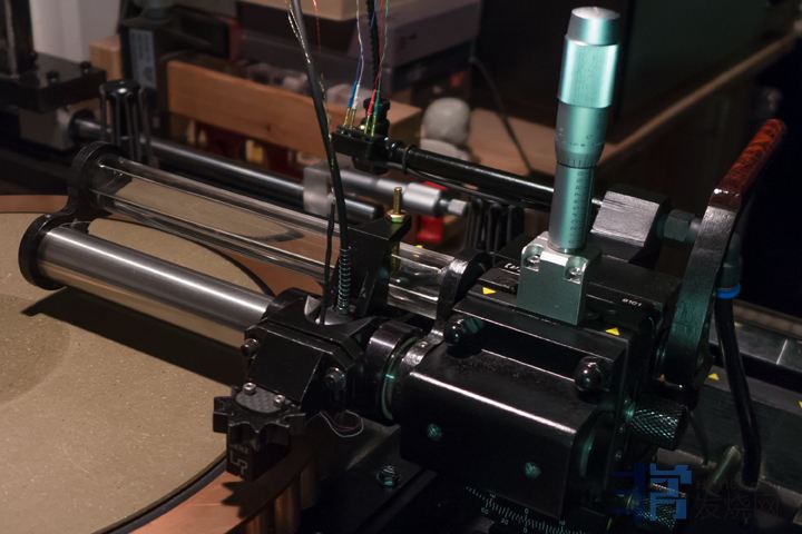

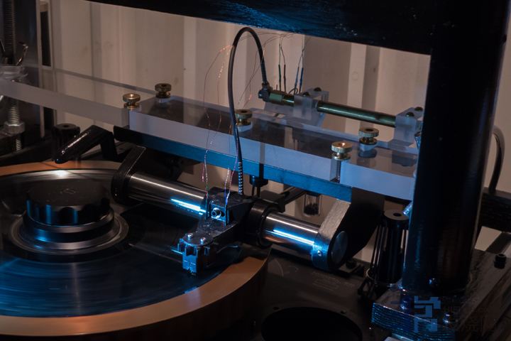

现在的国人,有点钱了,玩到点东西了。就自以为是权威了。就象这个阿杰,他从我这里学了东西还不知道感激。就调方位角,他自以聪明,用了仪表就了不起了。但他完全做错了。他不是测两声道串音,而是测声道的输出电压差。是我纠正了他。我纠正他的错误的地方还有的是。想起刚开始讨论,一开口就是一副吵架的势头。实际上水平又低下。我在国外音响网站的参与也有很多年了。从来没有碰到过象他这样水平低下而无聊的。在这里一个泰勒斯定理要这么纠结。你们不觉得太小儿科了吗?你阿杰有本事,拿几个设计方案出来讨论讨论。是不是可行是另一回事。我设计的空气臂都是在现存的市场上的空气臂的一个提高。这是有测试可以证明的。这两个臂我仍在加以改善。整个过程已有两年多了。任何事情只要智商高就能做好。玩音响也是,智商高的人就是玩的象模象样。
