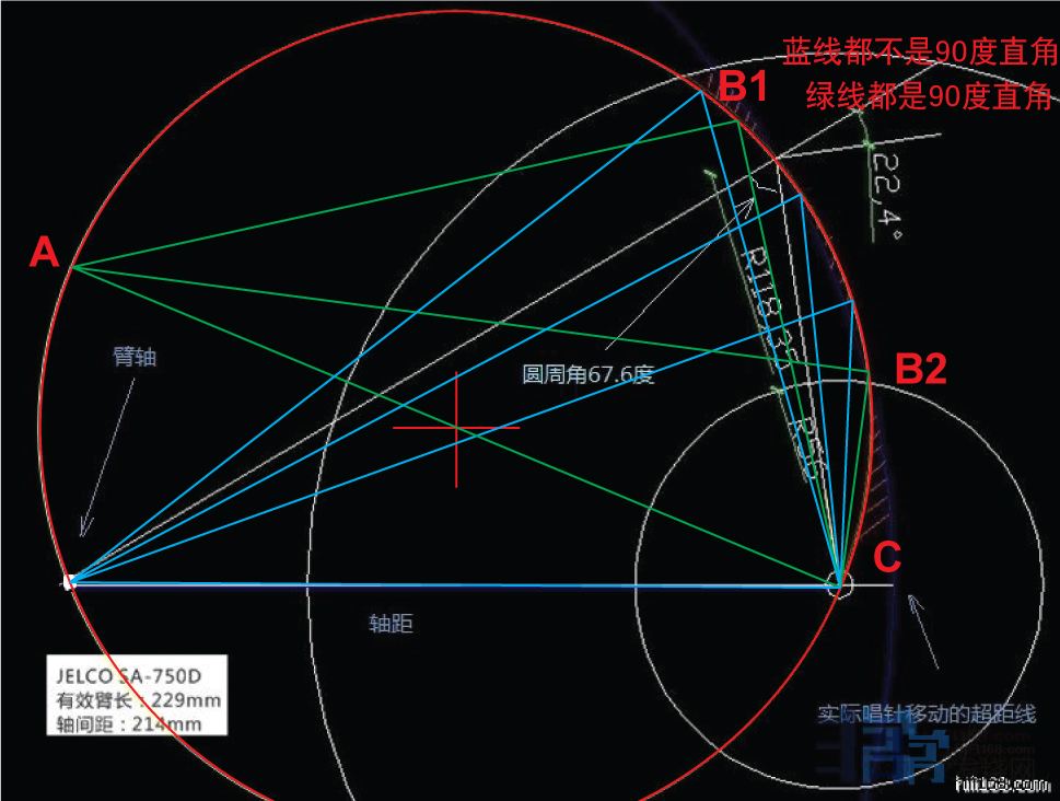

阿杰 发表于 2017/10/5 18:46:14
因为该圆弧上所有的点都是轴距对应的圆周角,并且都等于90减补偿角,加上补偿角的话对转轴心构成了90度直角。
也就是说只要针尖落在红线圆弧上,针杆都处于切线,而且寻迹角度变化为零。
怎么这么蠢呢!还好意思把这帖翻出来。

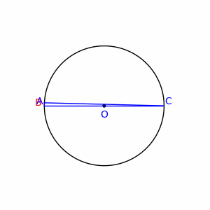

我先不管你什么加或减补偿角。在你那红线上只有在两个零点上,才满足对转轴心构成了90度直角。其他地方都不是。看图中全部的蓝线。这是因为你的轴距小于那红线圆的直径。那么在什么情况下,对转轴心构成了90度直角。也就是说只要针尖落在红线圆弧上,针杆都处于切线。看图中的绿线。AC必须等于这个红线圆的直径,那么角AB1C为90度直角。同样,角AB2C也为90度直角。这就是泰勒斯定理!看出区别了没有?
泰勒斯定理
AC必须是圆的直径,故圆周角ABC总是直角。
最后编辑redsox 最后编辑于 2017-10-06 04:26:05

之所以说你只是认同了泰勒斯定理(因为有名气,你只是崇拜!),就是知道你没有完全弄懂。
给你个提示。
当AC不是直径时,角B虽然不是90度,但在圆弧上移动,其角度仍然相等。
上图的角B,就是以67.6度画出的。
中文是圆周角的定义,英文嘛就麻烦你自己去查,这是你的强项。

回复 1313楼redsox的帖子
顺便赞一句,图画得真好。
可你就是不懂,笨死了,哈哈哈哈………

哈哈哈哈………………
给你个提示。
上图的角B,就是以67.6度画出的。
阿杰 发表于 2017/10/6 6:15:52
都是废话!
其它角度对我们都没有意义。我当然只是认同泰勒斯定理,怎么可能认同你那些歪理。
