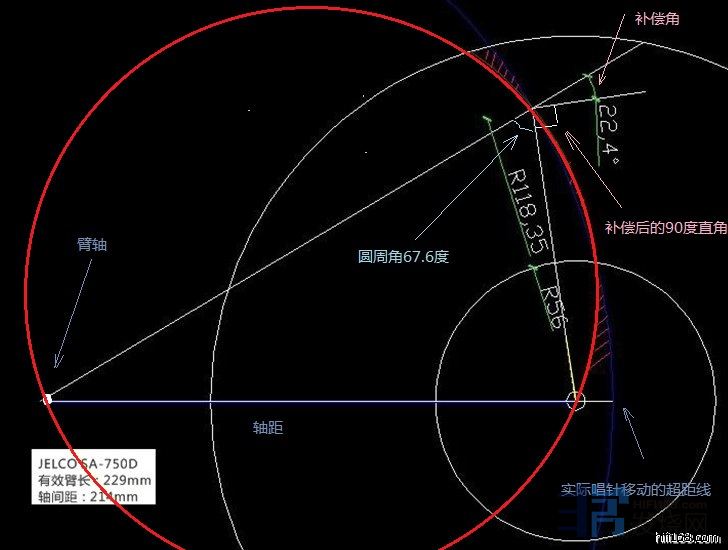

你要继续出洋相我还真不拦你,反正我是截了图看以后你如何自圆其说。
你明白什么是90度减补偿角吗?
图上已经标出22.4度了,+67.6度是不是等于90度?恶补了这么多年几何,只知道了一个泰勒斯定理,进展甚缓,该打PP.
最后编辑阿杰 最后编辑于 2017-10-06 16:30:02

回复 1323楼redsox的帖子
我就顺着你的狡辩,说说补偿角。
根据泰勒斯定理,以轴距为直径时,才能在唱片上获得切点弧线。
但由于一端是唱臂的转轴支点,最多只能以半径运行,根本不可能以直径的方式存在。(想想你那些以轴距为直径的图是否很可笑)
也由于作为半径运行时,其寻迹角变化太大了,无法满足寻迹的要求,所以他最终是以一条非直径的、合理的圆内切直线(弦)存在,才能更贴近唱臂超距移动时的轨迹。
下图的红线就是以轴距为弦,以67.6度为圆周角画出来的。
根据圆周角定理,对于轴距来说,红线上每一个圆周角都等于67.6度。
虽然他不等于直角,但我们只需要在唱臂的延长线与唱头之间形成一个22.4的角度(90-67.6),就可以使针尖、针杆在这条红线上任何一点都处于切点、切线。
这个角度就是唱臂的补偿角。

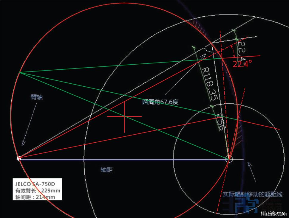

怎么这么笨呢说你笨还真是够笨。
如果按你的图话,在这轨迹上是不可能达到直角的。他只是67.6度。这是因为它没有包括了补偿角的作用。英语为inscribed angle
假如包括补偿角的作用,见图。这还是泰勒斯定埋。图中绿线。我不管是不是加䃼偿角,或者你要把臂中间打一百个弯,只要是它和面对的圆直径的圆周角为直角,那都是泰勒斯定理。没有人能超越这个定律。
看到我的正确的包括了补偿角的图。你那个CAD高手太差劲了。

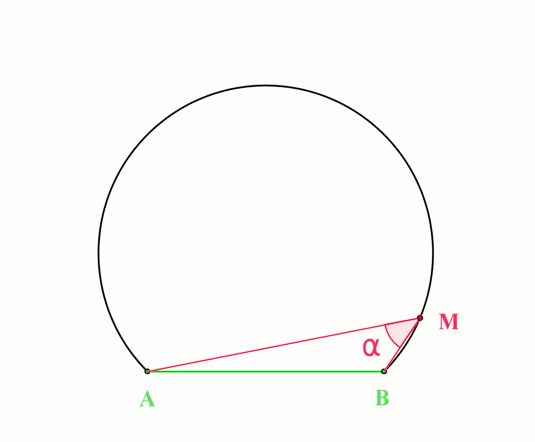

恭喜你终于认同了圆周角定义。
不过你是不懂汉字还是不懂其中文含义?
怎能歪曲我的原意?
用你现在的知识再看看你原来的歪论,可笑不?

面对的圆直径的圆周角为直角,那都是泰勒斯定理=对
图中绿线。我不管是不是加䃼偿角,或者你要把臂中间打一百个弯,只要是它和面对的圆直径的圆周角为直角,那都是泰勒斯定理=不对。做不出这样的臂(至少筷子臂不符合这原理)
1336#
因为一般转轴臂(和筷子)都不是通过改变臂长来实现正切(近似正切)

阿杰 发表于 2017/10/6 23:18:07
你自己作什么图,完全是错误的。你那个轨迹上绝对达不到直角的。你自己都明白地放在哪里,67.6度。怎么还会硬争说是直角。就算按我正确的修改过的图,加䃼偿角也完全没有必要。补偿角加了会引起侧滑。

你要先回答我什么叫90度减补偿角?
对于这条红线我一直这样定义!!!
