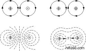

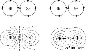

Real大侠自己的234三条意见不也差不多是结论性的么,可有证明和推导过程么?  哈哈,交流交流而已。如果碰巧我说的有道理,确实有效果,那皆大欢喜,花小钱办大事,而且这一次可能我们中国人又一次走在外国佬的前面了。如果我说的是有错误的,试验没有效果,那么至少我们也知道这条路是不对的,这也是成果是不是。IBM的leader就告诉我验证一条路是走不通的也是成就。
你提的问题恰好中学物理上面也讲过,两条电流相反的导线产生的磁场相互排斥的, 因此磁力线会展开的更大,更容易和周边发生影响。见附图,呵呵,没有辜负我的高中物理竞赛第二名吧。

兄:
本帖我不会作正面的论证,因将比大学教程更深奥,只会作一些提问,但愿对中学的第二名有帮助。
1如将上图左的磁力线画至相交(互相包围)后看看是什么结果(將会是大小相等方向相反的)相互,抵消
2为何工业上排放电缆是紧帖,尽量减小导体距离,
3为何有音频线以绞线方式制作
34#
原帖由 Real 于 2014-4-11 22:56:00 发表
兄:
3为何有音频线以绞线方式制作
Real大侠好:
1、这个问题无法画到相交,请原谅我不能违背物理规律来迁就这样一个要求,因为那种情况根本不存在。上图就是反向电流实际的电磁场的样子,不是我随便画的,是比较权威的资料上给的。你所说的有点像同向的电流的磁场,是不是把同向电流的磁场和反向电流的磁场搞混了。
2、工业上的事情我不知道,不知道就不发表意见。
3、双绞线你说的很对,这个确实有效。双绞线的方式是正是为了解决1的问题,通过人为做的双绞结构,使得反向电流的磁场在一定长度上可以实现平滑,但也仅仅是抵消一部分。一部机器里如果有些连线做一些双绞,确实可以很大程度减小电磁场的影响。

兄:
1当兄无法超越中学物理课本时当然就无法画至相交了(中学课本因教学程度上只表达两导体之的磁场分布,没作两导体共同对外效应的说明)
2••••••••
3绞线外围的磁场是相互抵消的,对稍远(大于直径)范围是不作影响的

原帖由 Real 于 2014-4-11 23:33:00 发表
兄:
2••••••••
中学物理关于这个是讲的很好的,也是对的,而且和你的不冲突。你讲的是两个导线的磁力线相交,他讲的两个磁力线相交并抵消之后,剩余的磁力线的样子,外面的磁力线变的稀疏了,也就是说抵消了一部分,但是不是全部抵消。
37#
难怪:兄的权威资料左上图有误,竟和右上图一样

39#
回复 36# sprs 的帖子
中学物理是很局限的
当一个密闭(如屏蔽网内)等效电流为0时(相当于我们的信号线),等效磁场也为0
