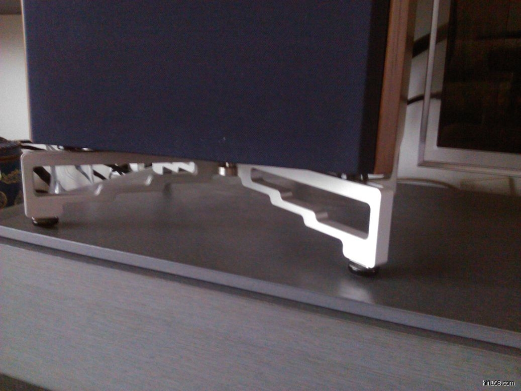

今早兴致来了,再聊聊脚架吧。用JBL的烧友总是在纠结到底是木架好还是铁架好,我的建议是越贵越好!这根本就不是材料的问题,木架和铁架的确会有声音上的不同,但设计合理的架子无论材质都是往好的方向走的。可能我们会想当然的认为木架就会软调,好听一些,铁架就一定犀利刺耳。D版家里用的就是木架,声音非常凝聚,我家里用的是铁架也没觉得声音冷,木架我也用过......
请大家看看我表哥的脚架,金属制的,很贵,很好听!
我想导致相当一部分烧友认为铁架声音不好的可能有以下的情况:铁架材质不好,一定要那种敲起来没有清脆回音的才好,我发现好的脚架敲起来并不是当当响而是噗噗的声音;铁架如果平面是实板的,没放脚钉;铁架买回去后立刻灌满沙子。后两种情况我自己都遇到过,会导致低频含糊不清,高音刺耳,定位过低等情况。后来经一位高人点拨后情况终于改观,特别是沙子这一点,脚架沙子灌得过多还不如不灌,沙子过重后自身运动受到限制,就不能高效地把动能转化为热能,那么脚架的意义除了抬高喇叭基本啥也没有。我是这么做的:把灌满的沙子先吸出1/3,听一个月,再吸1/3再听一个月,哪种好就取哪种量。我个人是灌1/3稍多点好。脚架是箱子的半条命,得要动点心思才好。可能我下步就会升级脚架,初步想入架皇,请老师们给点意见。

关于脚架,个人喜欢铁架,不过就像楼主说的一样,要高素质,越贵越好,最好当然是美国SA,但价格不是一般的“坑爹”,就个人呢使用过的脚架看,三越做的铁架很不错,但价格也不能算便宜。
