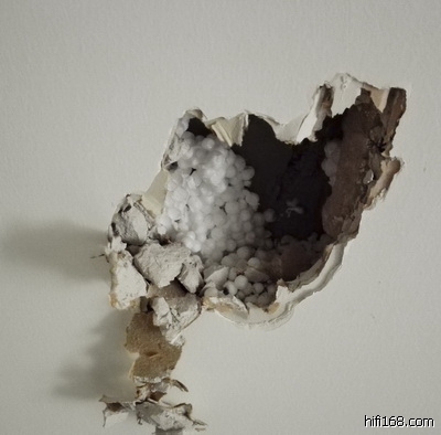

我正在改造听音室,原先的房间有点奇特,什么样的音箱、功放都推不出好听的低音,我目前的音箱是法国三角 珍尼斯-四重唱,功放是音乐传真M6i合并,起先怀疑是功放推力不够,为此,先后搬来过斯巴克 9084D前后级功放、金嗓子 A-65试听,越听越糟,后来怀疑是听音环境有问题,(长7米、宽5米、高2.6米的半地下室,除地砖外,另五面为石膏板空腔5公分填泡沫材料)。
目前正在改造之中。

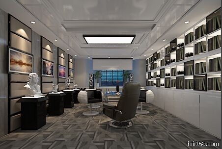

需要说明的是,我不是HIFI发烧友,或者说还不够,听音乐只是部分需求,不想打造一间专业的试听室。既然改造,就必须从电源开始(单拉二路6平方+40A空开),预埋7.1多声道线路,我平时很少看电影,我的高清投影系统是用来看照片的。但看了E版介绍的二期“《新音响》赖英智主编家访”的帖子,和谢劲宇大师的“家庭影院DIY攻略 v4”,很受启发,与摄影中的胶片与数码的关系一样,多声道系统的发展空间更大,尤其是现在的家庭影院系统是建立在标准的基础之上,从这点看,是超越仅凭经验的HIFI系统的,他们之间的关系不应该是对立的,今日读到本帖,更是增添我的认识。
汲取先前走过的弯路,认真学习,听取大师的意见,目前想上如下器材,维真SUW-380低音炮、维真中置、维真环绕, OPPO 105D、安桥5010AV功放。主音箱仍用三角 四重唱,M6i亦留用。
问题来了:
1.
我现在的M6i有PRE OUT,能不能调节低音炮的音量?如果行,可以解决我听音乐的需求,我是个低音控。
2.
安桥5009(现在是5010)AV功放据说是可以充当前级的,如果这样,将来有需要就可以照谢大师的推荐上AV后级,是不是?
3.
房间设计前墙放置器材,后墙是一个电脑桌及器材架,也可以放置器材,投影至前墙器材架HDMI线10米,距后墙6米,为了减少四米的HDMI线传输距离,有没有必要埋一条平衡信号线贯穿二个器材架?
4.
我在国外看人家的有线电视音乐节目十分了得,我想咱们的有线电视以后也会有高清音乐节目,请问有线电视机顶盒宜放在前面还是后面?电视传输线好像可以很长很长。
5.
HDMI线是不是直接甩头,还是在墙上预埋HDMI插座板,转接会衰减的哦。

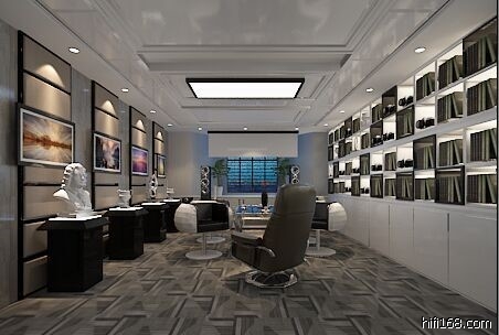

附改造前后示意图,天花板已经修改为扩散为主。
请各位指教。

183#
回复 181# 北京少愚 的帖子
越听越糟很可能是环境问题:“石膏板空腔5公分填泡沫材料”,刘汉盛特别强调不要用薄板加空腔。如果正在做改造,建议先停工,购买刘汉盛《音响调声学》,详细阅读第三讲聆听空间二十要和第四讲聆听空间十大实战案例。
聆听空间的重要性远远超过器材本身的好坏,这是毋庸置疑的。一间布置良好的音响空间,即便使用一般平价器材,也能发出让人舒服的平衡声音。反之,如果音响空间问题多多,就算使用数百万一套的器材,其声音表现水准恐怕还不如平价者。(摘自刘汉盛《音箱调声学》)
关于器材的问题稍后沟通。我的《家庭影院DIY攻略》已在微信公众号陆续更新,欢迎关注。

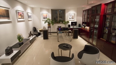

E版,Sony 300的效果和你新买的等离子电视比较如何啊?最近也打算折腾一下投影,幕布也只能像你那样放在器材前面,那也要考虑透声幕,可是我的观看距离只有3.3米左右,这个距离看的到那些透声孔吗?帮我看看。
186#
原帖由 飞驴 于 2015-5-22 22:58:00 发表
我觉得比等离子电视好。
3.3米够呛,透声幕比较适合远距离,近的话不推荐了。

回复 186# eric 的帖子
哎!觉得在纯hifi房搞投影好像是需要妥协,屏幕放在后面会给主音箱挡住,放在器材前又会挡中置,不知有没有好的解决方案?
188#
原帖由 飞驴 于 2015-5-23 8:00:00 发表
我今天在实际测量了一下,我的房间4.9米深,投影幕离后墙0.7米,沙发0.5米厚,实际观看距离3.7米左右,你3.3米是纯观看距离吗?
透声幕是最适合的了,电影院都是这样的。
