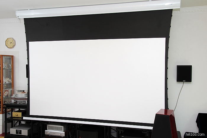

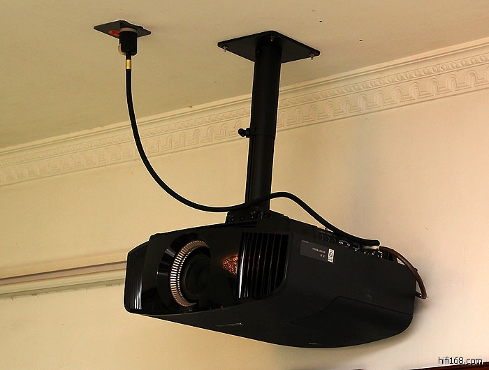

2015我自己的最新升级行动,SONY 300的4K 3D投影机,韩国光谱120寸激光打孔、电动、拉绳透声幕。

为啥用透声幕?
谈谈这幕布如何
176#
原帖由 桂男 于 2015-4-27 16:15:00 发表
谈谈这幕布如何
满意。
电影院都是用透声幕,这才能保证中置的声音真正从中间出来。
我用透声幕是一个妥协,比不透声的幕起码贵一半以上。
前面说过,投影的画面越低越好,最好的都是几乎贴地面的,我也想要低,但大家看图片都看到了,我的器材太多,必须上器材架,器件叠起的高度都是90公分了,也就是幕布最低都90公分高了。
为了尽量低,只能幕布放器材前面,这时,中置扬声器要不放幕布后面,要不放幕布底下,考虑到美观、方便、最好声音效果,最后只能妥协买透声幕。
透声幕因为有激光打的透声孔,不适合近距离看,距离要求起码4米,我刚刚好到达这个要求。
