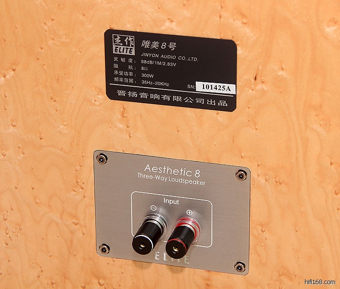

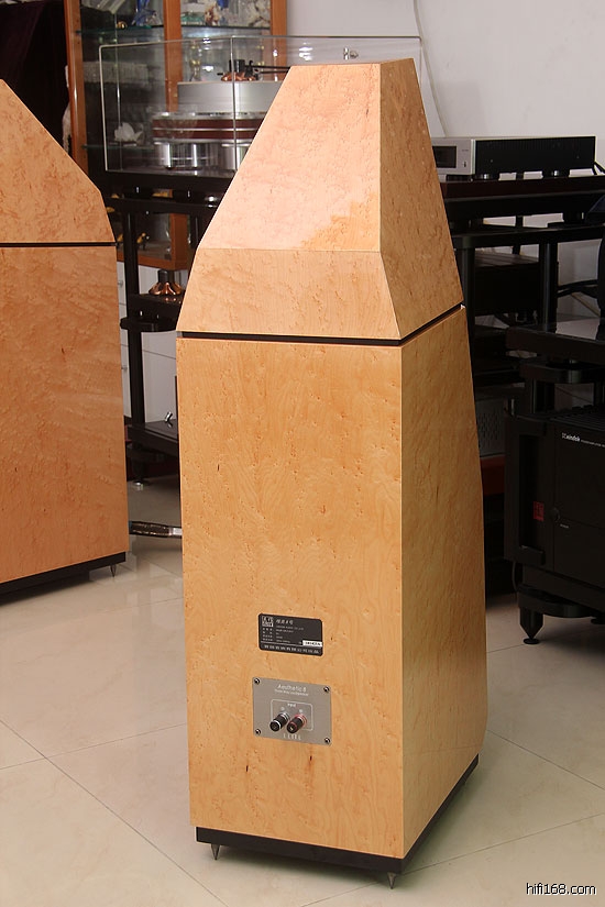

唯美8号背面图。
这个图讯息丰富,灵敏度88,频宽35到20K,承受功率300瓦。
喇叭端子是台湾OEM厂的镀铑输入端子,杰作开发唯美8号对细节非常重视,小到这个喇叭端子,都拿了多款端子进行对比,包括WBT、古河等等,最后发现这款的性价比最高。

看到箱子的背面图片,两个问题的答案也就有了。全密闭,没有双线分音的端子,简洁明了!

是啊,省了后期换跳线/双线分音等等的麻烦,但是基本可以确定是很吃功率的
箱子了。

首先,唯美8只有一个9寸的低音单元,扬声器最下面那个最大的单元是10寸无源辐射器,类似倒相管的东西,所以,这款扬声器严格来区分是倒相箱设计,其倒相管由无源辐射器代替,这样又有了密闭箱的气密效果。
唯美8号的中高音箱体是密闭、分开的,所以成本比较高,箱体厂是按照两个扬声器箱体(即一对唯美8四个箱体)来收钱的。
目前唯美8还是单线输入设计,因为设计师害拍一小部分用户用一些金属片来连接导致声音不好。

指标的信息太少了,没有分频的信息,35-20是怎么来的?+-多少db?

分频点分别是3500和 400。
