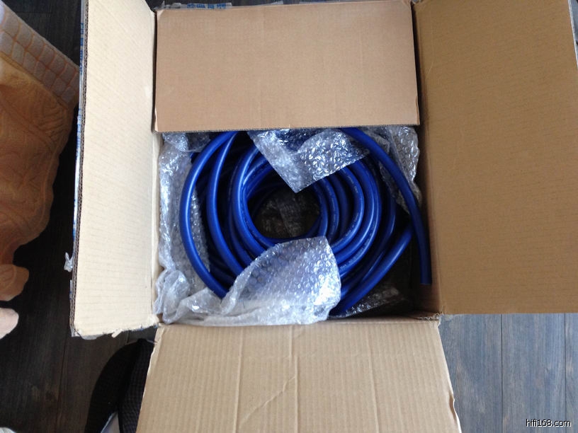

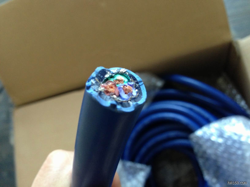

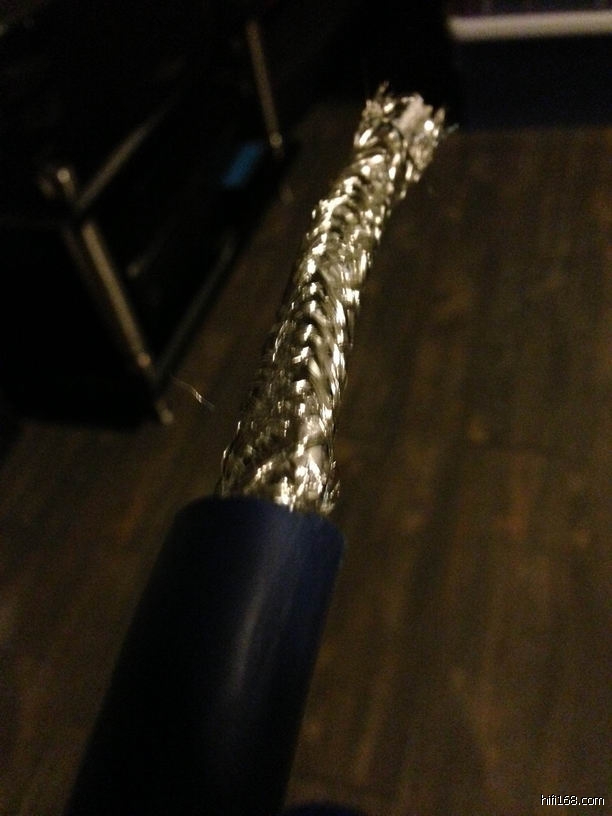

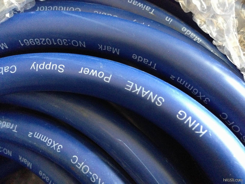

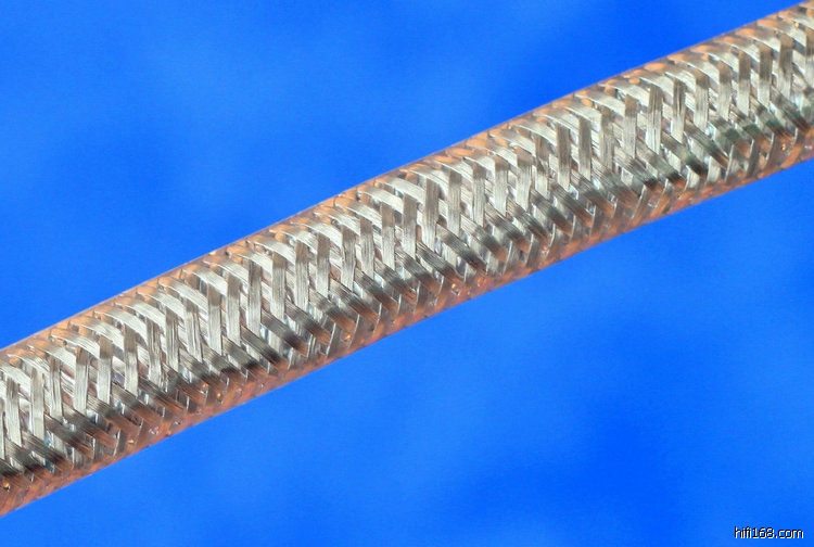

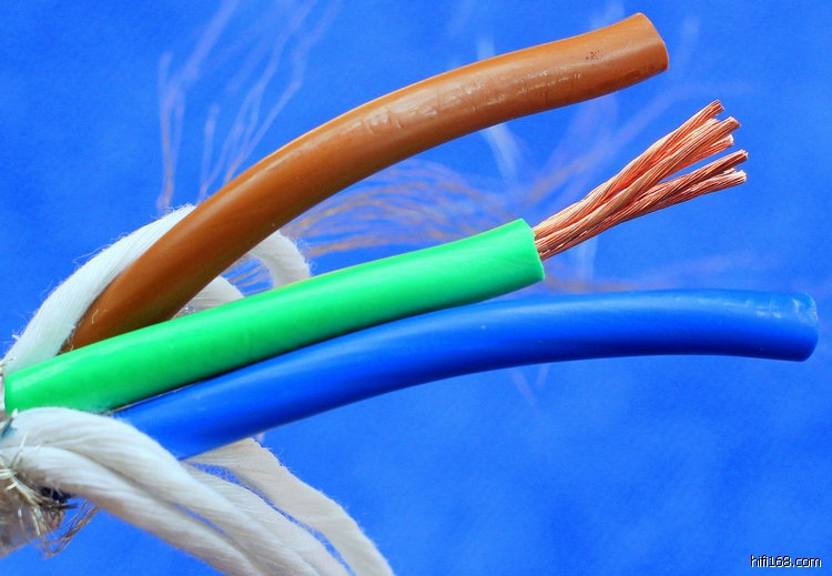

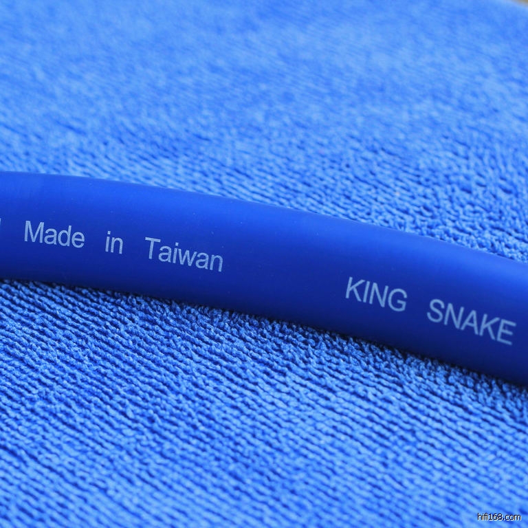

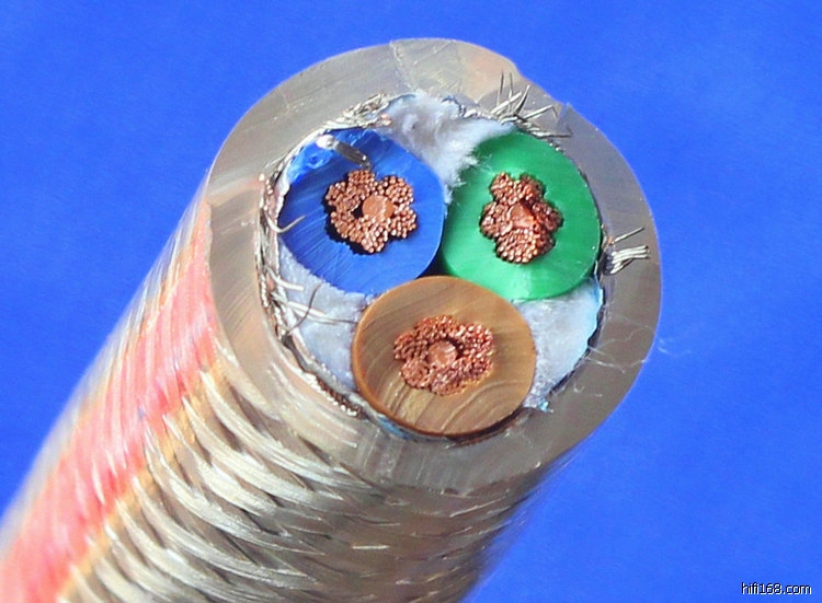

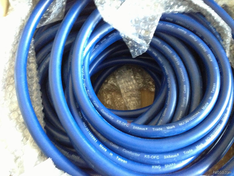

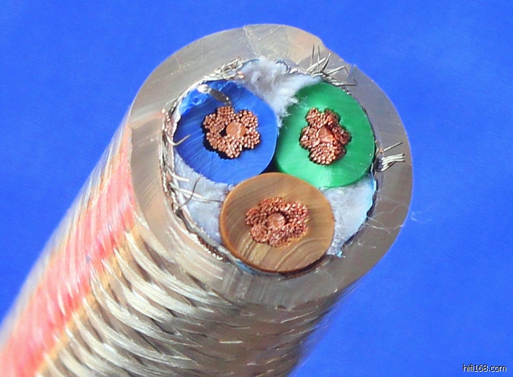

所以经过近半年的学习和考察,最终选择了联盟音响代理的台湾KS音响总线。由图中可以看出KS线的结构是以电缆的形式出现的,最外面是两层的外护套,外护套下面是一层屏蔽层,里面有三根6平方的芯线组成,如果使用环境不是太恶劣,是完全不需要另外再加套管的,施工相对难度降低很多。
好吧,先上图看看!
以上是借用联盟的细节图

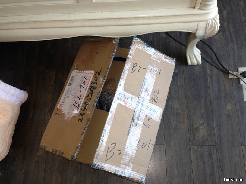

KS线总线其实已经买到手接近一个月了,本来想找个装修工来搞一下,打听了一下,要我600块,心疼啊,没舍得!找了单位的施工队,倒是很爽快的答应了我,但是年底工程工期比较紧,要等一段时间,我自己实在等不及了,决定自己动手,好在十几年前我也在一线的工程队锻炼过,一些基本功还是有的,说干就干,借了冲击钻等工具,一个下午就搞定了,施工过程比较艰苦、狼狈,民工版的白了头照片也有损形象,就省略500字了,感受就是600块也不好挣,哈哈!

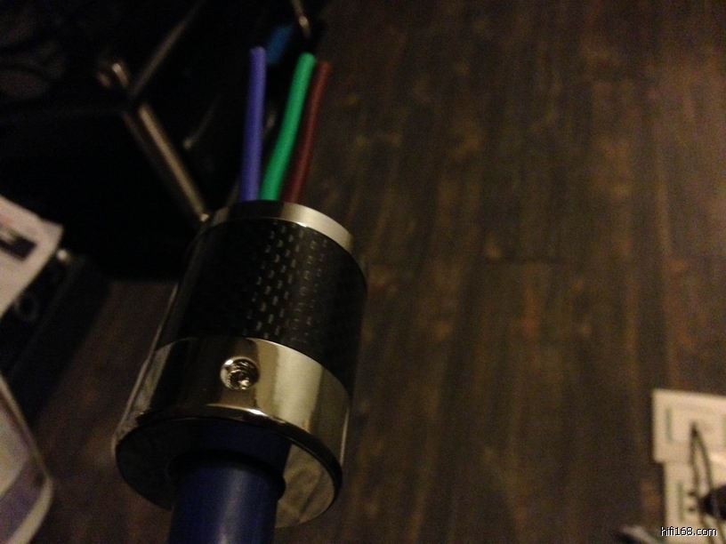

简单说一下总线的架构,但是声明一下,我是明知故犯,不提倡、不建议仿效!

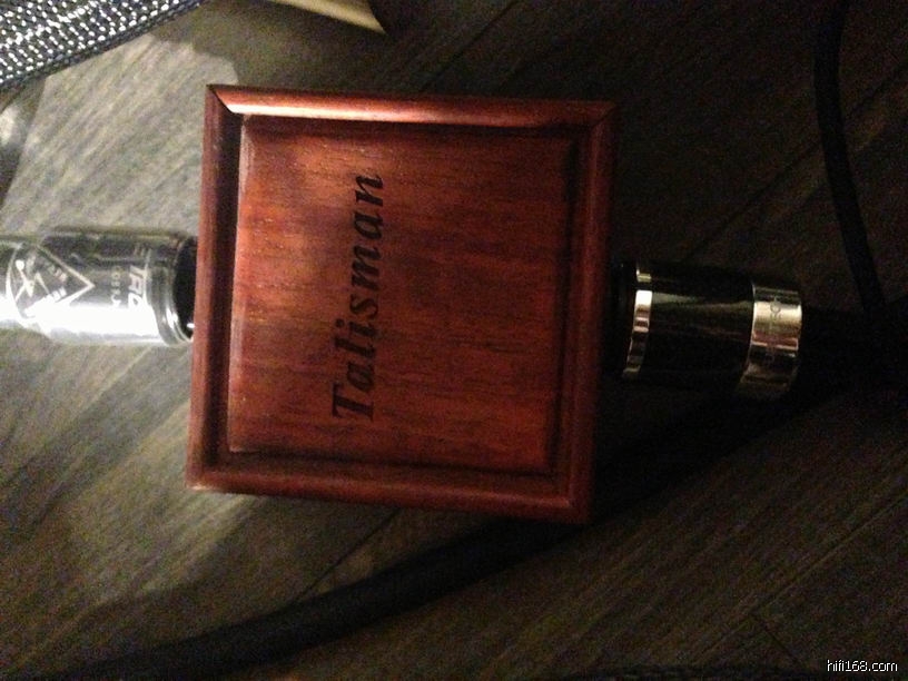

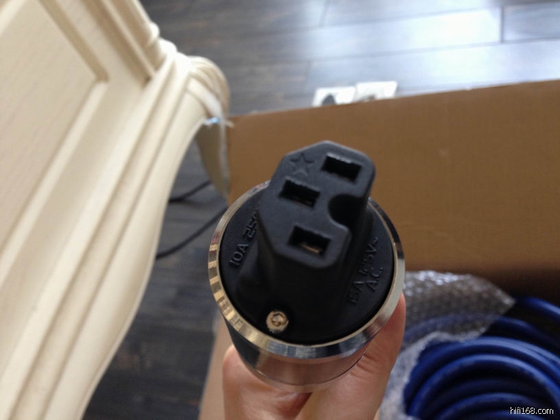

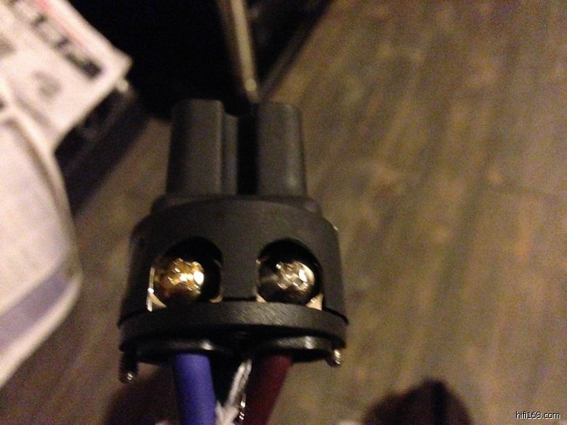

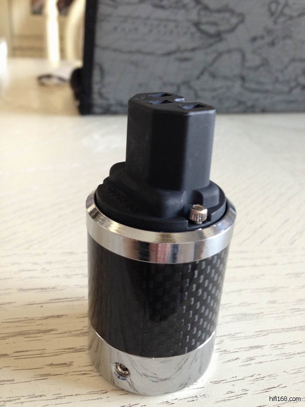

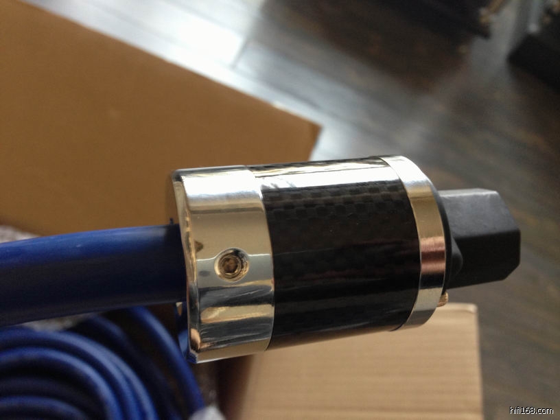

学习了很多拉总线的帖子,也考虑了一下方案,但是最后我采取了一个最简单、最直接的!没有通过电表箱里面的总漏保,直接搭在漏保的进线端子上面(实际上就是表下),然后一路线上楼做了一个尾插,进威马的保护神电源地盒,然后再接进电处。本来考虑在电表箱再装一路漏保的,但是已经没有地方了,而且考虑到地盒里面已经有一个15A的保险丝坐镇,电处上面也有一个32A的ABL冰火空开可以控制电路,所以就省略了,而且这一路就是进电处给音响用,基本上不存在什么漏电隐患,所以大胆了一把。但是安全地还是正常的接上去了。
