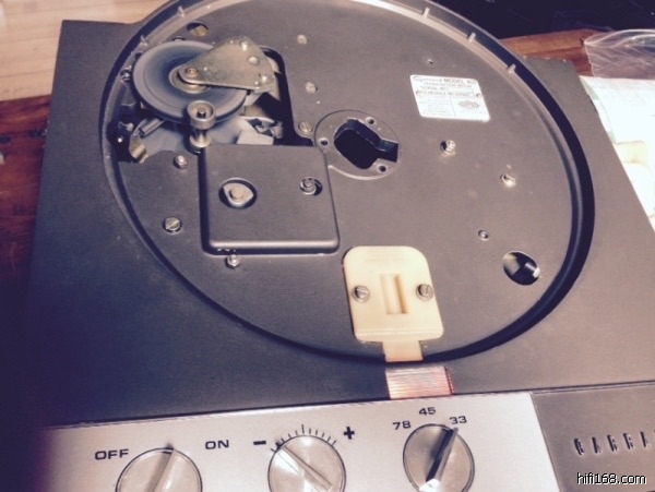

401转速过快究竟是什么原因,请高手指教
395#
回复 394# ADWS 的帖子
你拍张照片上来看看吧。

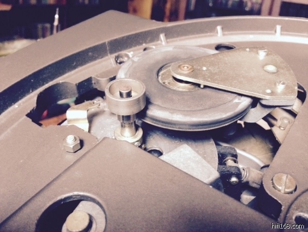

原帖由 天藏 于 2014-9-26 10:44:00 发表
你拍张照片上来看看吧。
jpg(2014/9/26 13:10:32 上传)
最后编辑ADWS 最后编辑于 2014-09-26 13:10:32

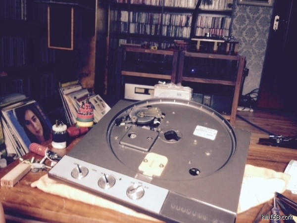

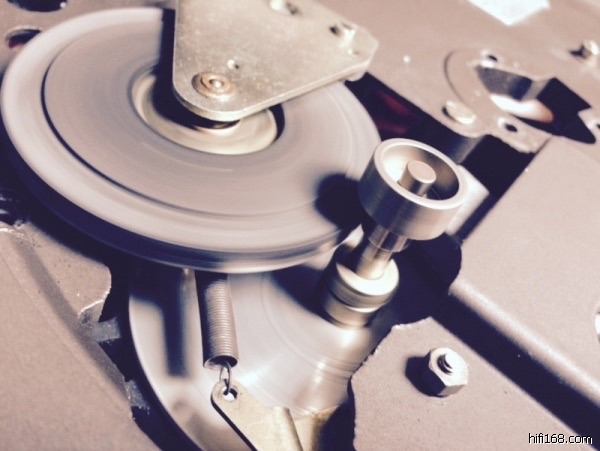

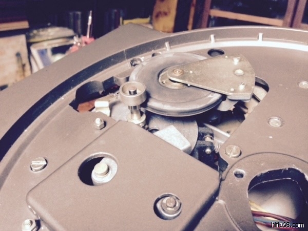

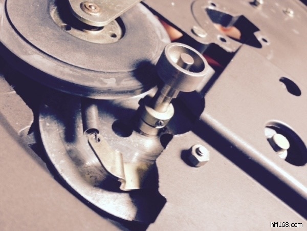

397#
398#
jpg(2014/9/26 13:14:15 上传)
399#

回复 398# ADWS 的帖子
从图片看,你现在惰轮是压在45转的那一格,最下面一个才是33.33.
把导轮往上调整就可以了。
我怀疑你没有松开固定电机的两颗螺丝吧, 运输的时候那两颗螺丝是拧紧的,用的时候要松开。
