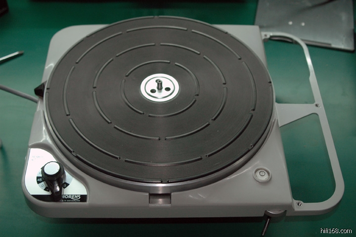

年纪大了,开始有更多的空余时间投入HIFI领域,首先选取尝试的就是惰轮黑胶了。
国内外有许多惰轮盘的拥趸,近年盘体的价格被越炒越高,用家们对其声音更是不乏溢美之词。在英国甚至有公司专门复刻Garrard 301的全新盘体出售,价格卖到2万多人民币。这间接说明惰轮盘肯定有自己的独到之处,不然无利不起早的商家不会花精力去折腾。HIFI产品从来不是看指标、看技术来决定优劣的,而是看口碑、靠用家的耳朵来决定胜负。自己一直想亲自尝试一下,看看古老技术到底强在哪方面。
今天开这个贴,一是记录一下尝试的过程;另一方面也是为了跟玩惰轮的前辈请教学习。

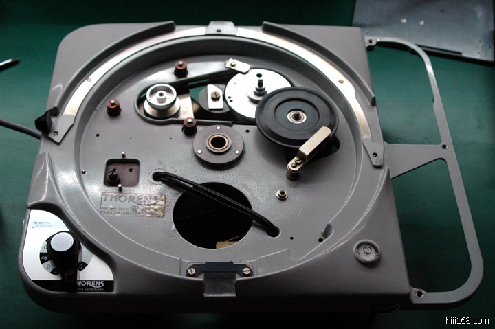

先搞了一台Thorens 124II, Garrard 401在路上,Garrard 301还在犹豫是上原版的,还是复刻的?复刻的太漂亮了,回头上图大家看看。先上Thorens 124II的图。

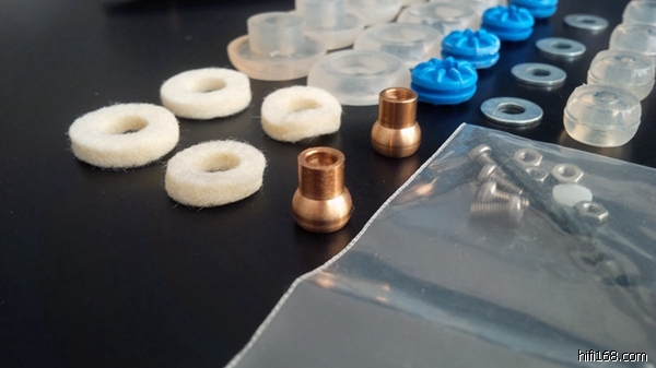

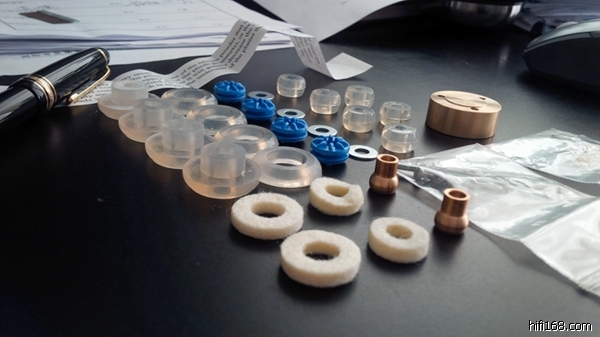

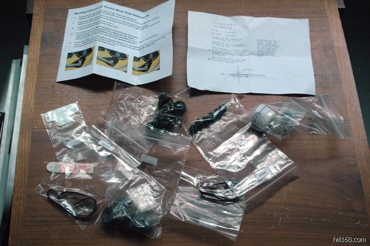

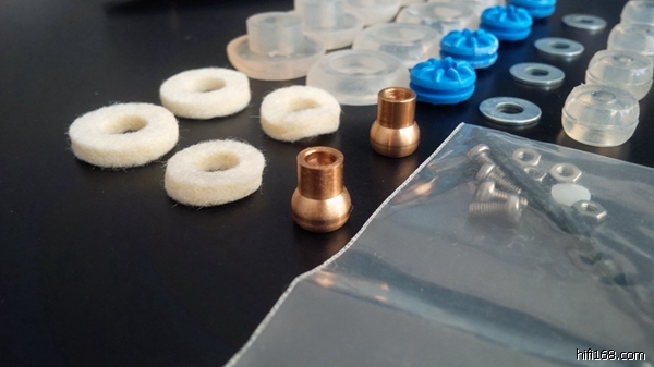

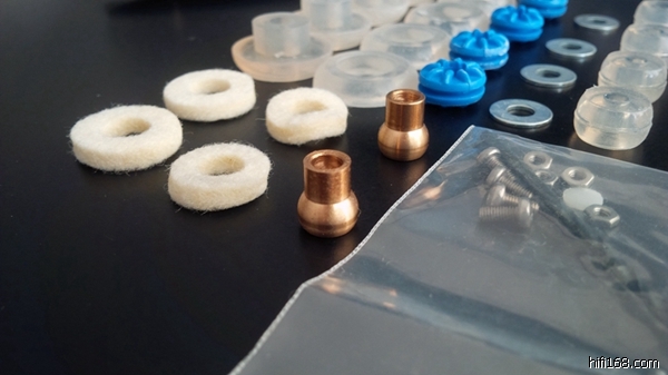

惰轮盘买回来自然要翻新保养一下,清洗,上油,更换老化的所有橡胶件。为此专门订购了一套更换件。

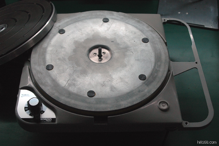

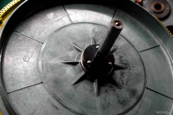

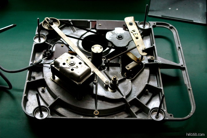

我玩124MKII后升级了几个地方:
1.主轴底座进行了更换,原配就是一个小金属片盖子,不结实。
2.电机运转良好的情况下需要清洗润滑,更换三套橡胶避震垫。
3.去掉了原配的铝合金上盘和锌合金主盘上面的6个橡胶垫,定做了8mm厚碳纤维上盘,上下盘中间我用了欧亚德那个塑料唱盘垫隔离震动。
4.更换了底座橡胶垫。

原帖由 fatdragon 于 2013-12-20 14:55:00 发表
我玩124MKII后升级了几个地方:
4.更换了底座橡胶垫。
谢谢fatdragon兄的经验介绍。我先装好试一下,回头再慢慢调整吧。
我一直奇怪为什么Thorens开始做124的时候,主盘为什么会做成铸铁的呢?当时应该有MC头面市了,ortofon 号称从1948年就推出了MC唱头的。

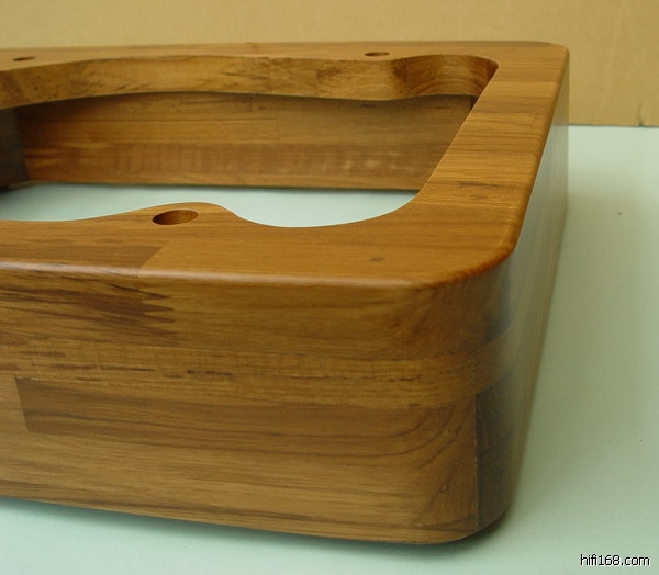

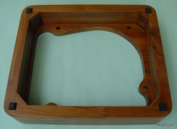

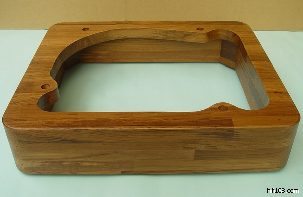

接下来该选择底座。本来想自己做的,想想还是放在今后再折腾算了,还是先买个现成的尽快开始。比较了一下,最后选订了台湾洪先生的花梨木124底座和SME3012臂板套件。
