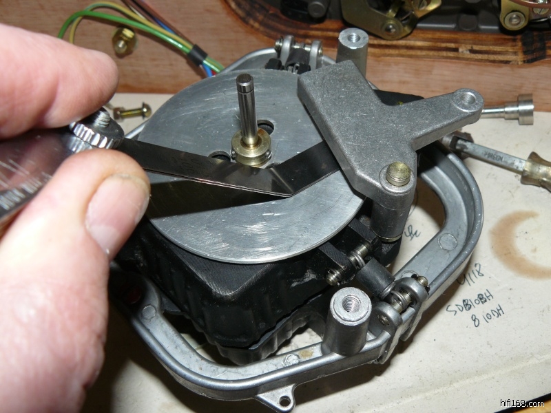

为何401转速稍快,听男生成女生了,惰性轮磨损严重了吗?
382#
回复 380# 天藏 的帖子
问题解决了,但新问题又岀来了,转速变快了,不知何故
383#
回复 382# ADWS 的帖子
转速是可以调的,你注意看一下闪屏刻度
www.jasmineaudio.net
384#
回复 383# 天藏 的帖子
转速是不是调中间那个一到十的按钮,调到一最小挡了,转速仍然快啊,明显比我301快很多。
最后编辑ADWS 最后编辑于 2014-09-25 15:49:41
385#
原帖由 天藏 于 2014-9-25 15:37:00 发表
转速是可以调的,你注意看一下闪屏刻度
还有其它地方调转速吗?天藏兄
386#
回复 385# ADWS 的帖子
1. 110V 和220V用的驱动导轮尺寸是有区别的,检查一下是否真确。
2. 可以尝试调整减速磁铁的高度,来降低速度。
387#
回复 386# 天藏 的帖子
好的,减速磁鉄在那个位置?
388#
301、401的转速都精确测量、调校过?
389#
原帖由 ADWS 于 2014-9-25 16:55:00 发表
好的,减速磁鉄在那个位置?
390#
是把减速磁鉄位置调高吗?
