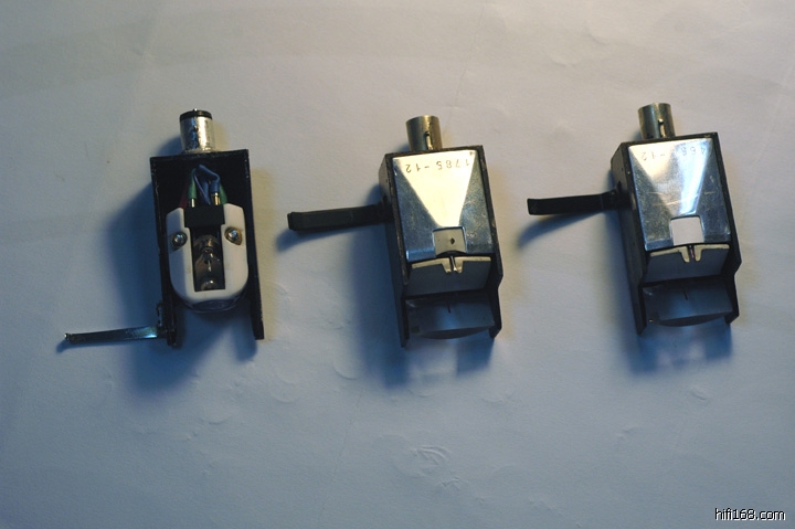

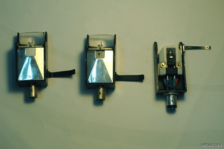

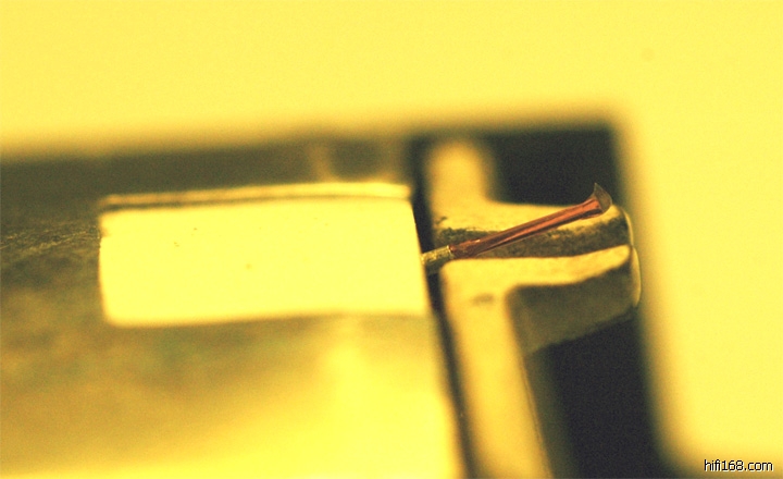

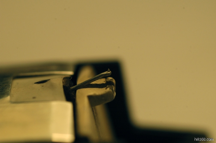

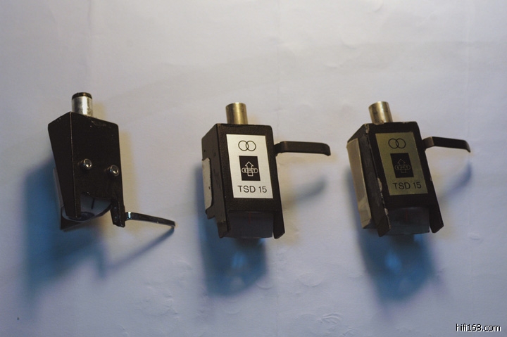

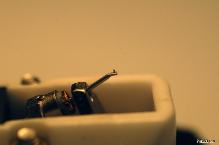

为了配合自己仿制的EMT-TP997这只唱臂,专门买了两个EMT-TSD15唱头,自己还额外DIY了一个唱头壳来装通用的唱头。其中一只TSD-15SPH圆形针尖的还被送去老彭那更换了一只鹰嘴针。
www.jasmineaudio.net

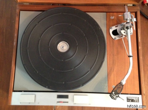

又搞了台多能士125,皮带轮的
最后编辑ADWS 最后编辑于 2014-05-06 16:58:22

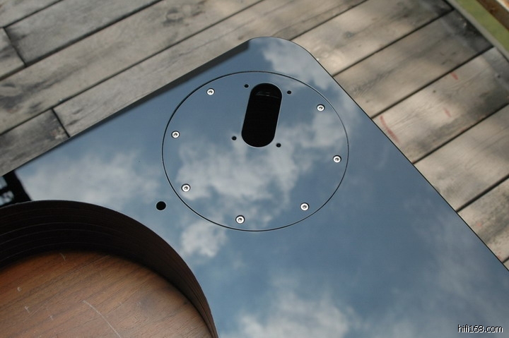

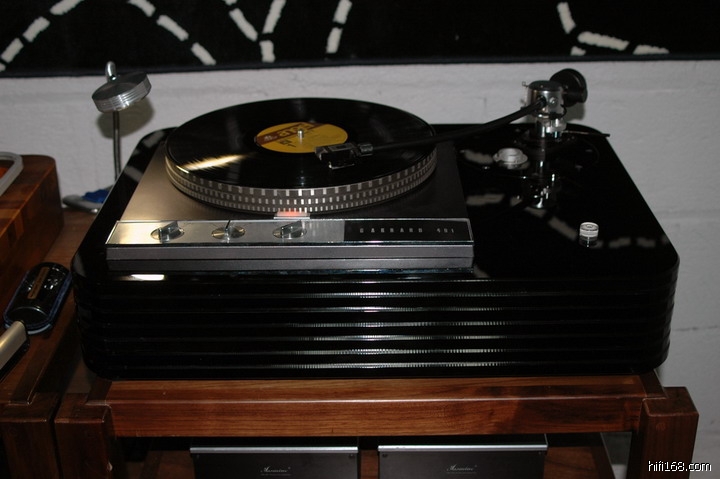

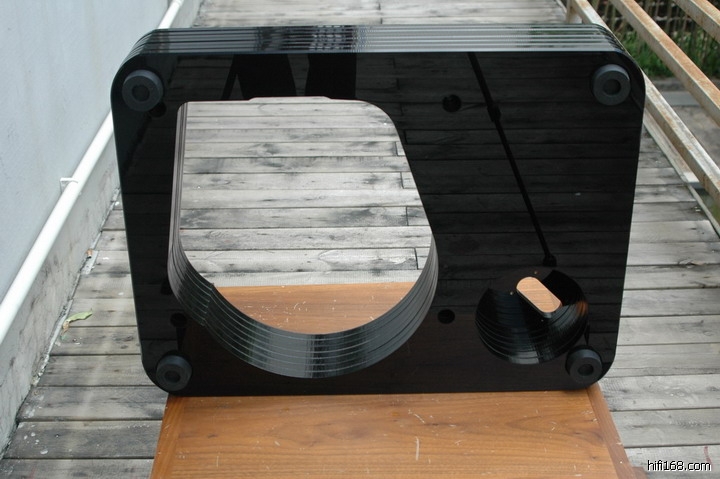

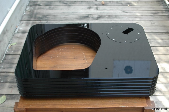

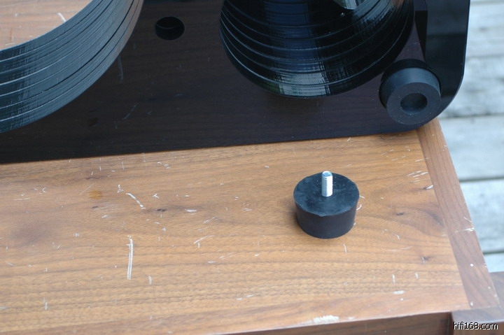

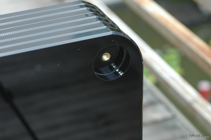

给Garrard 401新做的底座,18KG重。底座重了后对消除谐振有明显效果,原来那个木架子比较轻,敲桌子喇叭里会传出敲击声,现在这个就没有了,连带惰轮盘本身电机的震动干扰也消除了,现在放唱片背景声音很干净。 一力降十会就是这个道理吧。
