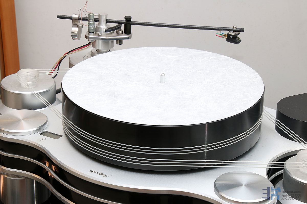

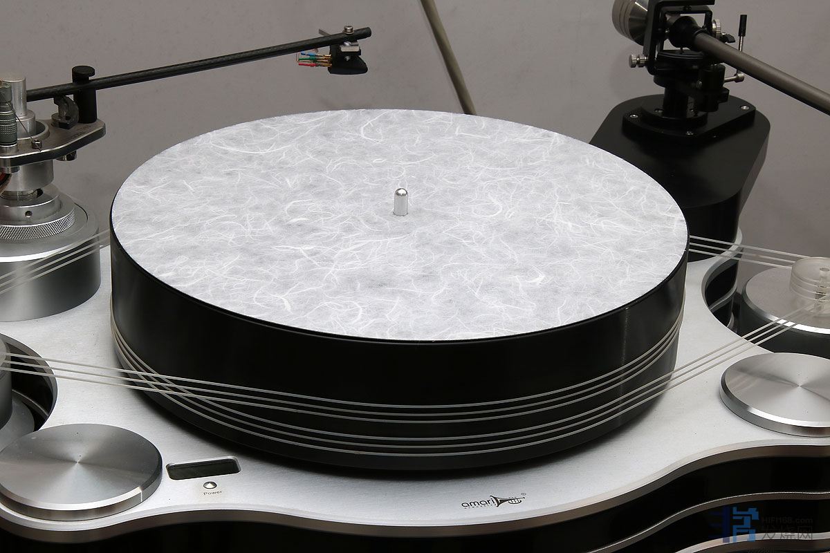

秦逸老师给我推荐了这款日本TEAC公司出的抗静电和纸,采用人工合成纸,可以抗震动、防静电、防止尘埃积聚。
我听了一下,的确有效果,低频改善最明显,人声模拟感更好,乐器线条更高清。
马上付款。
这款唱片垫两面都有不同的声音,非常明显的区别,大家可以选自己喜欢的。

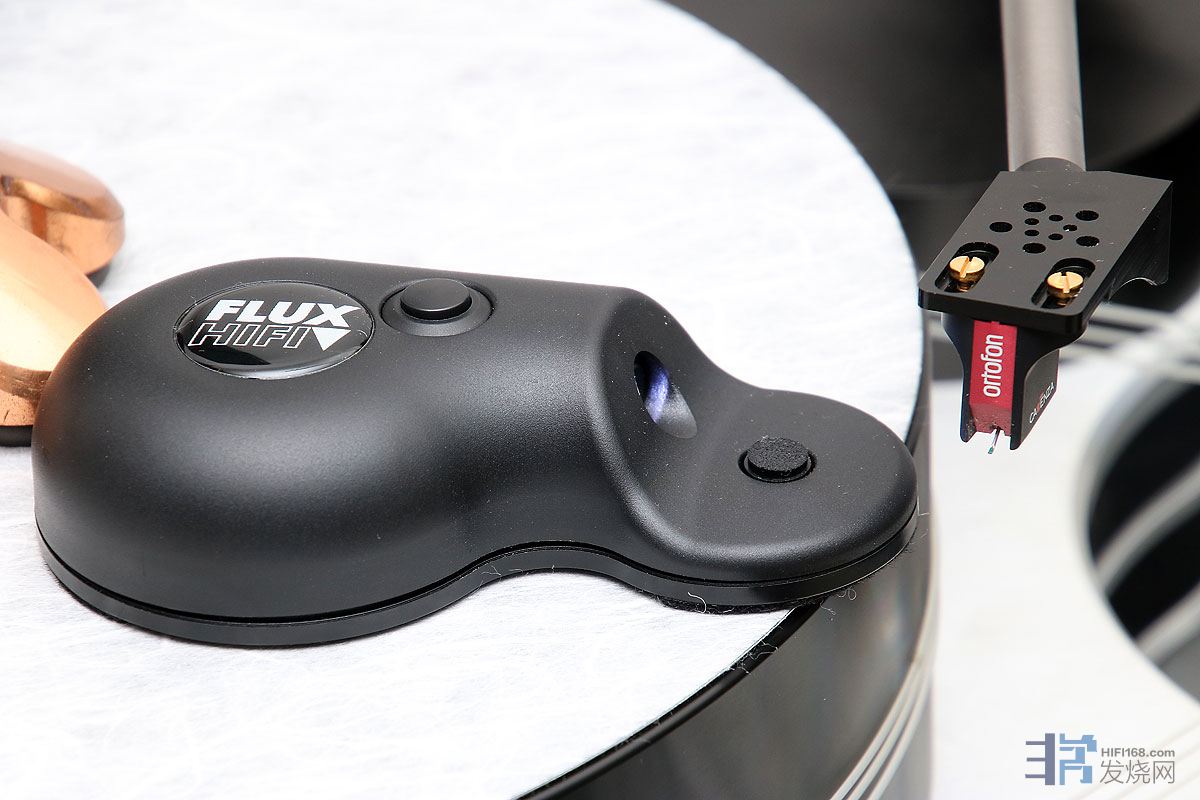

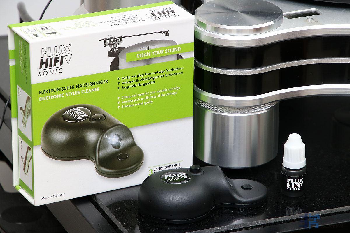

另外一个推荐给大家的是我一直在用的德国Flux HiFi Sonic LP唱针清洗器,我在草哥家看见草哥也是用这款,证明真的不错。
滴一到两滴药水到清洁毛扫上,按开关,有超声波震动,15秒搞掂。

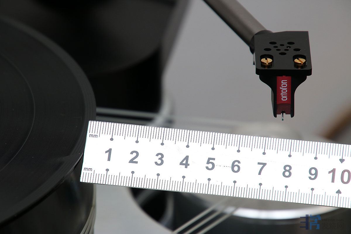

阿玛尼的这支12寸的12.1-3唱臂,设计的最佳侧滑力范围下,就是唱臂在停放在唱臂座时,离唱片第一首歌刻纹大概8CM位置。
图片只是离唱片边缘。
如果要调整,可以调这个螺丝,松开唱臂底座。
调整好后,就要固定好这个螺丝,这样整个唱臂座就固定好了。

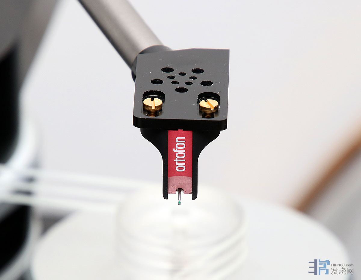

E版 唱头的针杆明显向左偏了?

E版 唱头的针杆明显向左偏了?
食古轩主 发表于 2017/1/13 15:12:26
谢谢,很细心,这是相机的镜头和角度问题。

E版,为何我的12.1-3无法固定整个唱臂

超声波洗针器好东东,每年过回潮天,唱针就会受潮变成下面的样子,声音的细节,通透,动态都大受影响!只有超声波才能彻彻底底洗干净,且别忘了尽量连针杆也洗洗!
最后编辑独乐乐也 最后编辑于 2017-01-13 22:41:58
600122 发表于 2017/1/13 19:55:15
调好后,要拧紧这个螺丝。

谢E版,已搞好了
