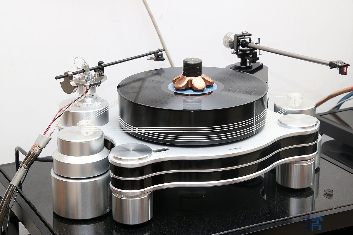

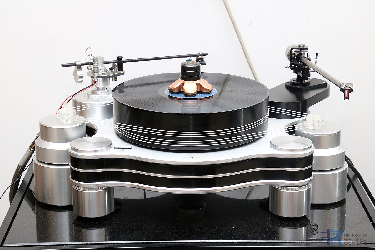

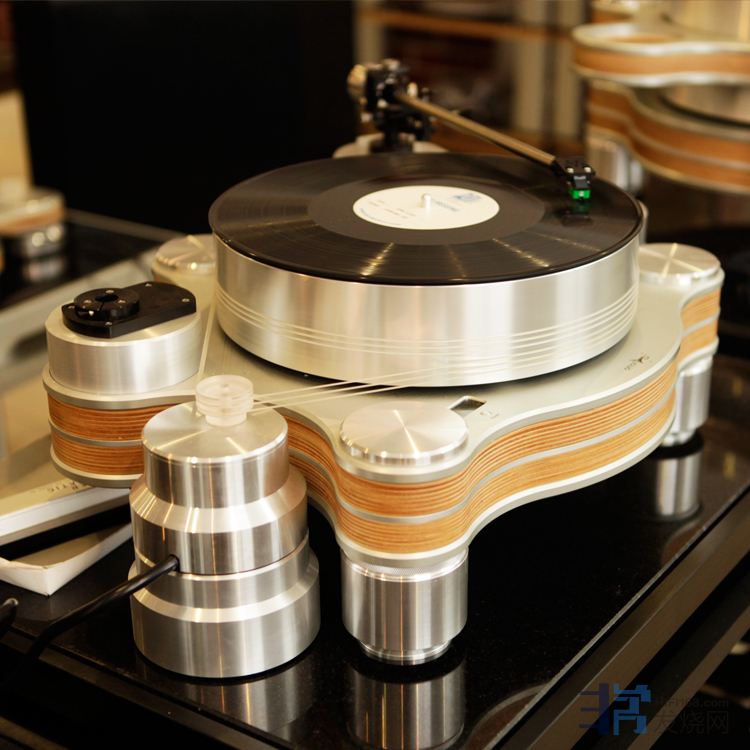

3年后,阿玛尼的32也升级为32S了,价钱1.85万,包12寸唱臂和唱头。
32S主要是升级了含油轴承,转动更加顺畅。
我当然要补钱升级了。

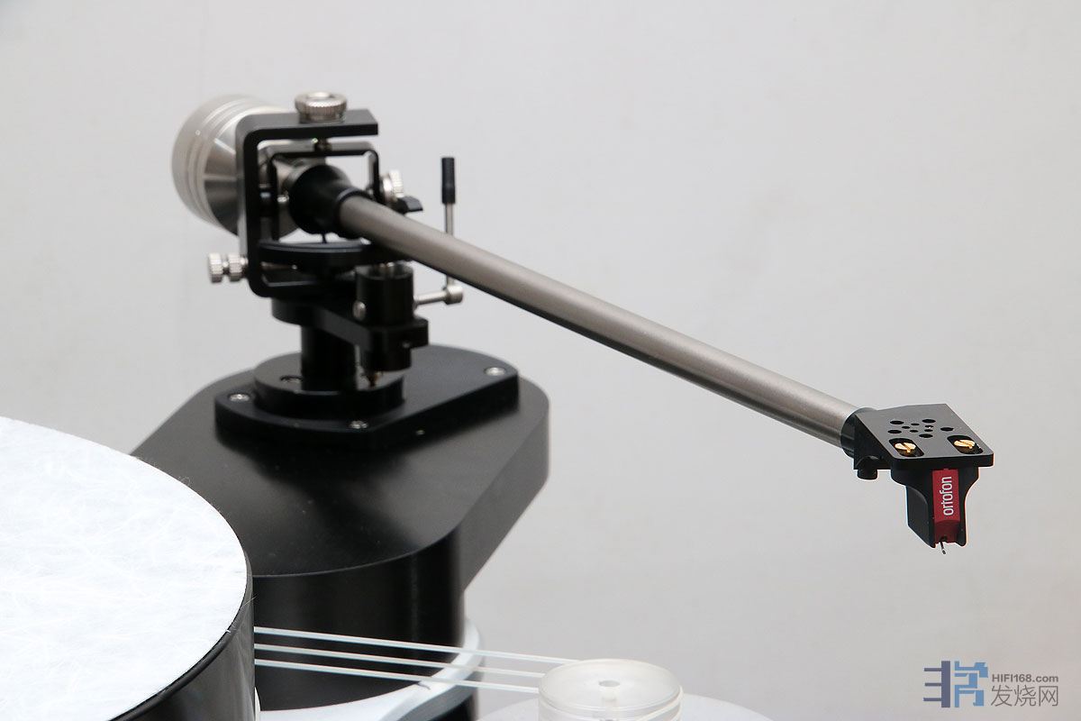

32S配新出的12寸唱臂,型号是12.1-3。
22配的是9寸唱臂,9.0-3。

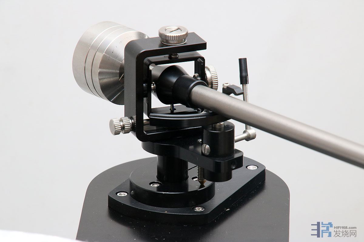

阿玛尼新出的单点轴承唱臂,采用瑞士进口的球接触轴承,柔顺度非常高。

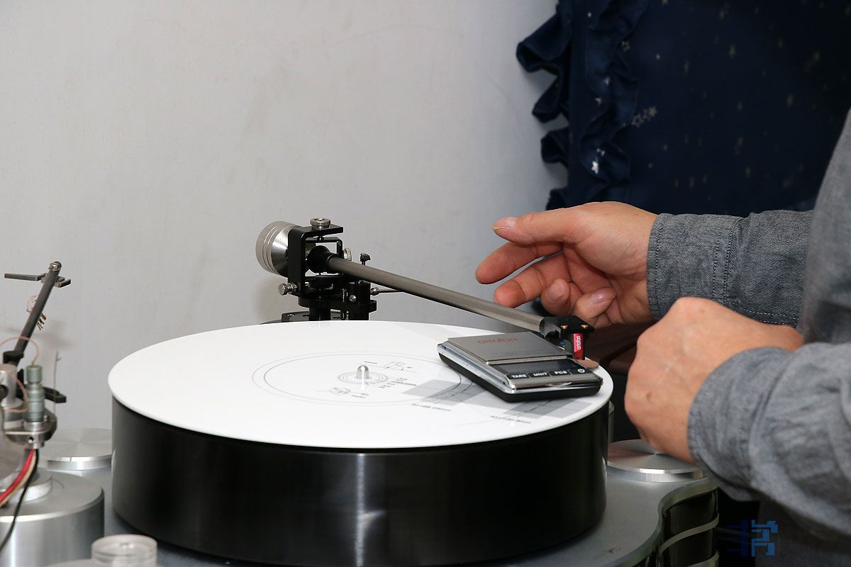

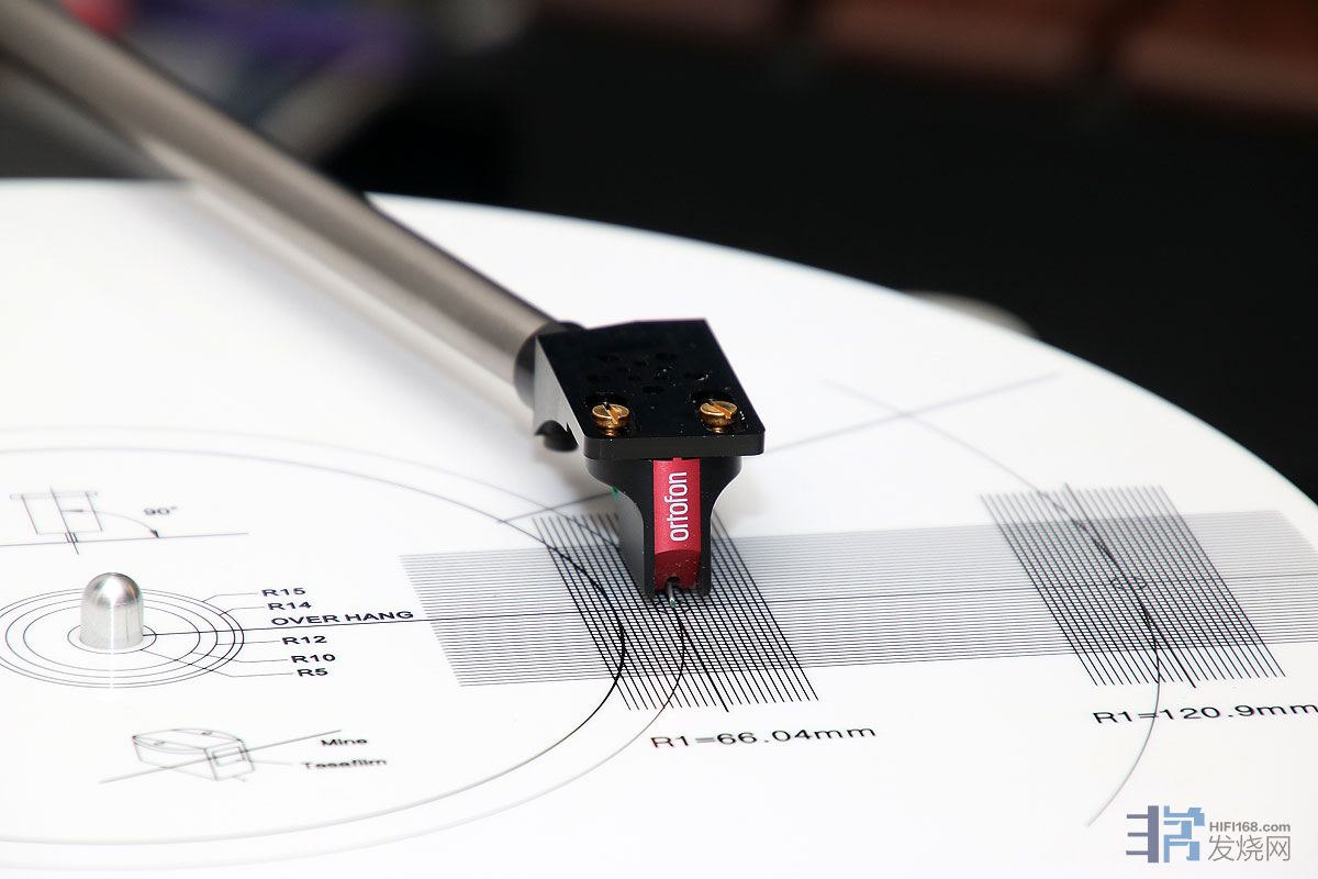

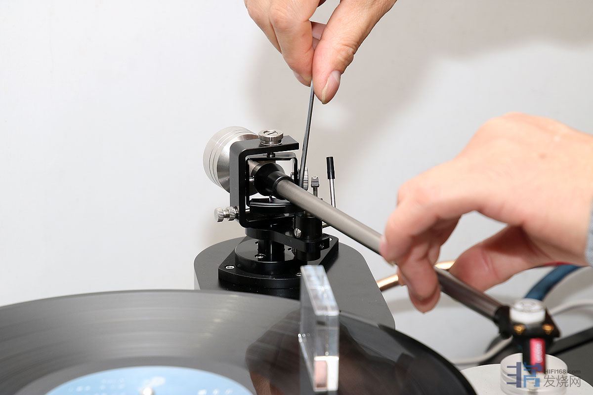

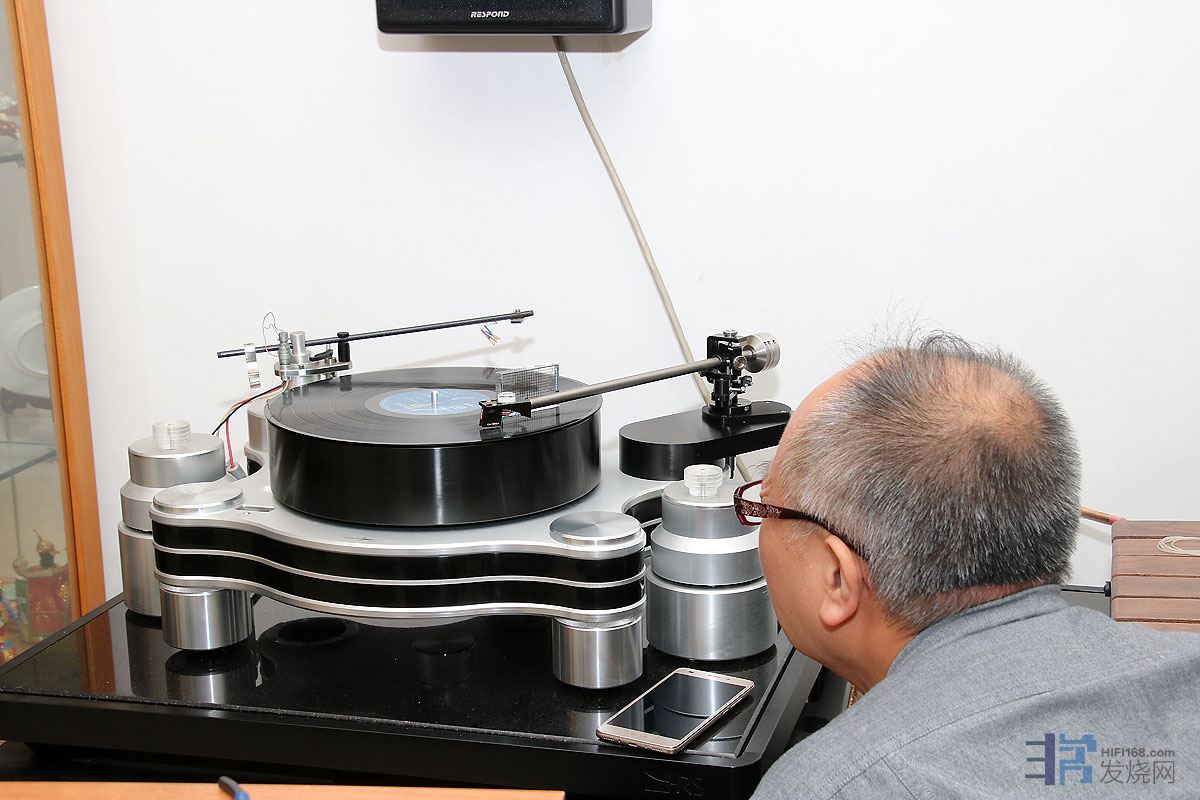

新盘当然还是邀请秦逸老师来我家亲自调整。

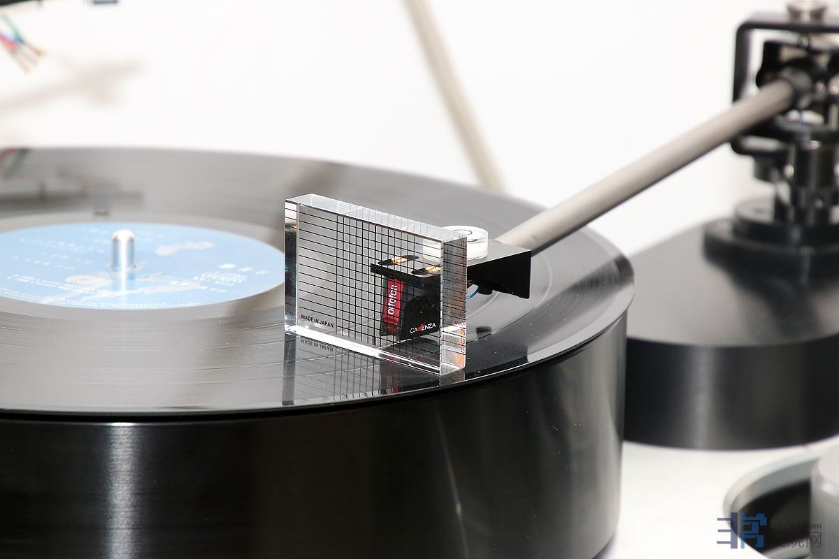

调整唱头方位角。
调整唱头超距。
调整唱头针压。
唱臂VTA。

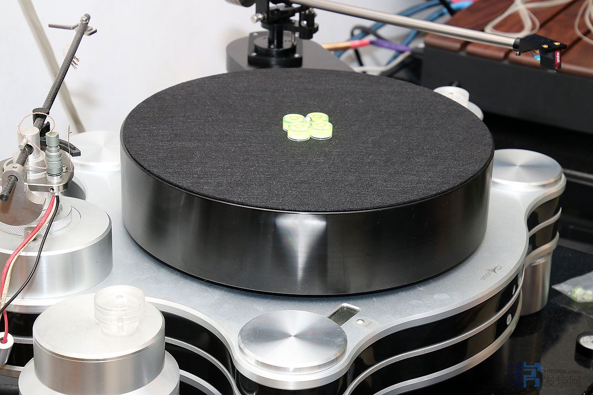

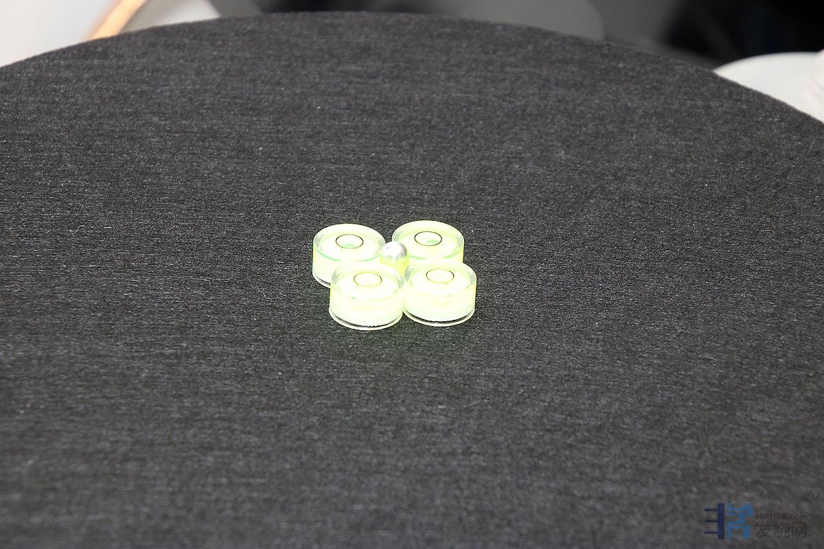

唱盘水平,秦逸老师的梅花阵。
唱盘的水平非常重要,一定反复确认。

        好漂亮的转盘,心仪的机器。心中的目标就是他!!
      看那三围,凸凹丰满。臂部,性感又不失妖娆端庄。把玩时。妖艳且温柔的伴随。让你身心彻底放松舒坦。你,还有何求!
