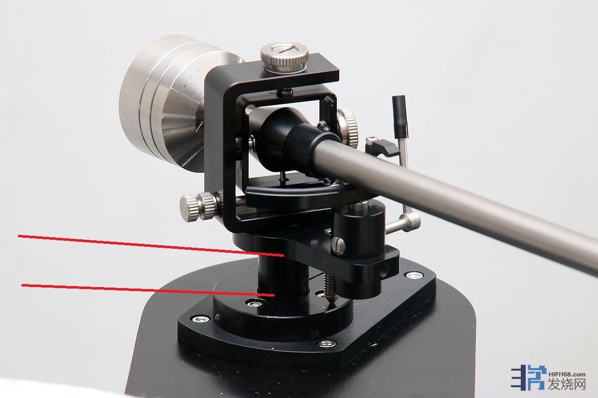

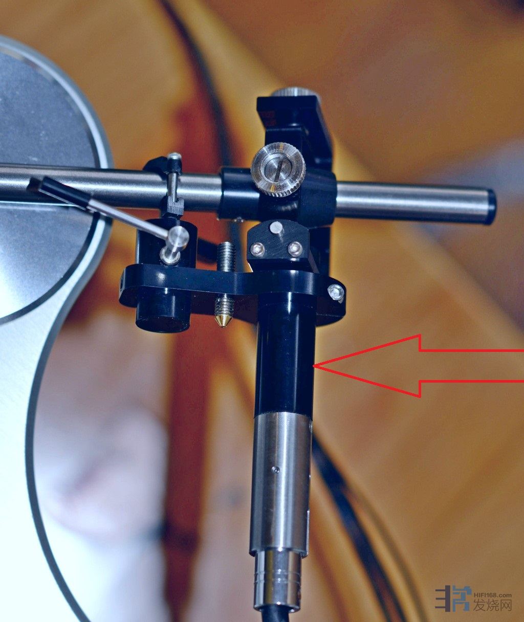

请教E版,这个12.1-3唱臂固定在臂座时,其高度是按多少来确定?
(2017/2/18 14:17:11 上传)
318#
黄山毛峰 发表于 2017/2/18 14:16:39
(2017/2/18 14:21:35 上传)
319#
要根据VTA来确定,简单地说,这个高度的选择是唱臂落在黑胶上后,唱臂管与黑胶平面保持平行。
