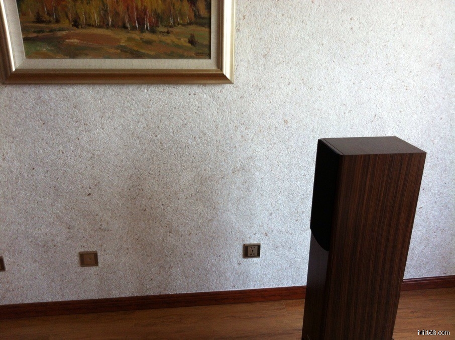

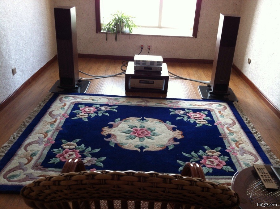

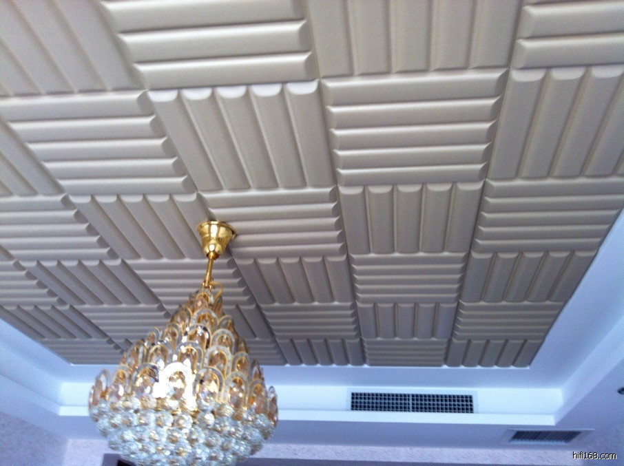

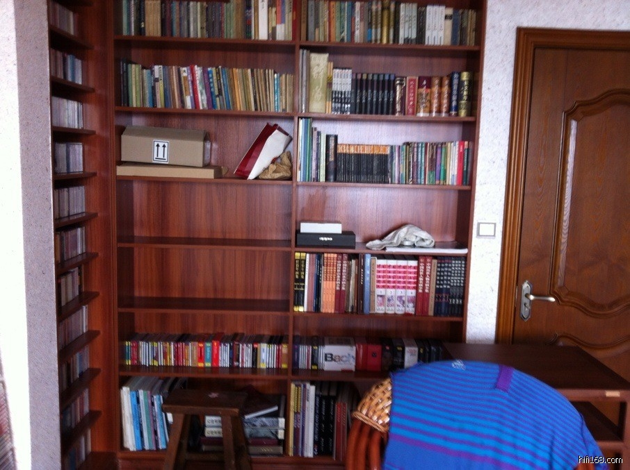

麦哥好!图一为听音位向音箱方向的照片。器材:金嗓子DP-510碟机+八度V70胆机+PMC FB1i音箱+全套ACROLINK线材。地面为一层薄的隔音毡加一层防潮的薄膜加复合木地板,水泥地面上。两侧墙及音箱后墙为水泥墙粘一层丝状物,很薄。图二为天花板,龙骨上一层木工板贴皮雕。图3为皇帝位身后,图四为侧墙。问题是:播放音乐时低音不足,定音鼓偏远、形体较小,低音的某个频段似乎被吸掉了。曾把器材调过来听,即皇帝位两侧放上音箱,但不解决问题。还在客厅试过,低音充足。还考虑过相位,结果一样。不知何故,请指导,谢谢!是否因天花板有小的空腔?还是地板有隔音毡?

mzl兄您好,看相片您处很易解决,您先将音箱后墙装两丛厚窗帘布,要多打接,(由天花装到地面)则墙两边亦耍装厚窗帘布,(由后墙装到前墙)亦要多打接.地面的吸音也不足,您先加好窗帘看下怎样再搞地面的吸音.
