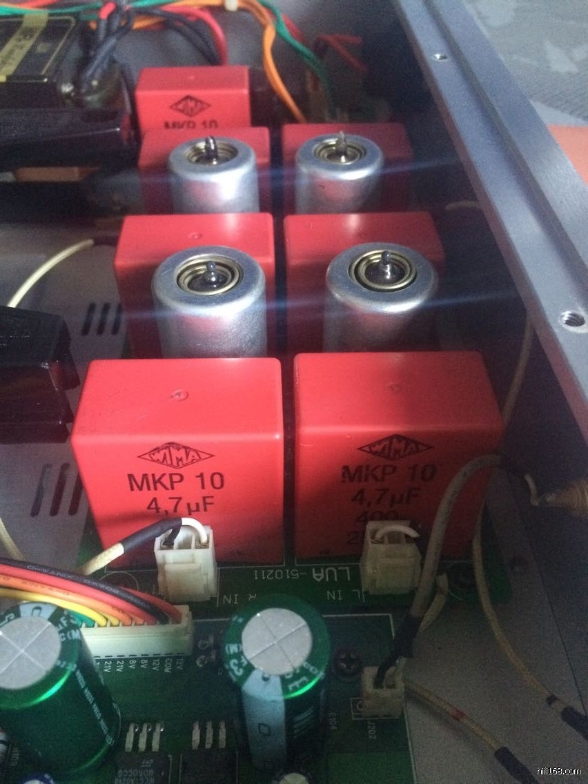

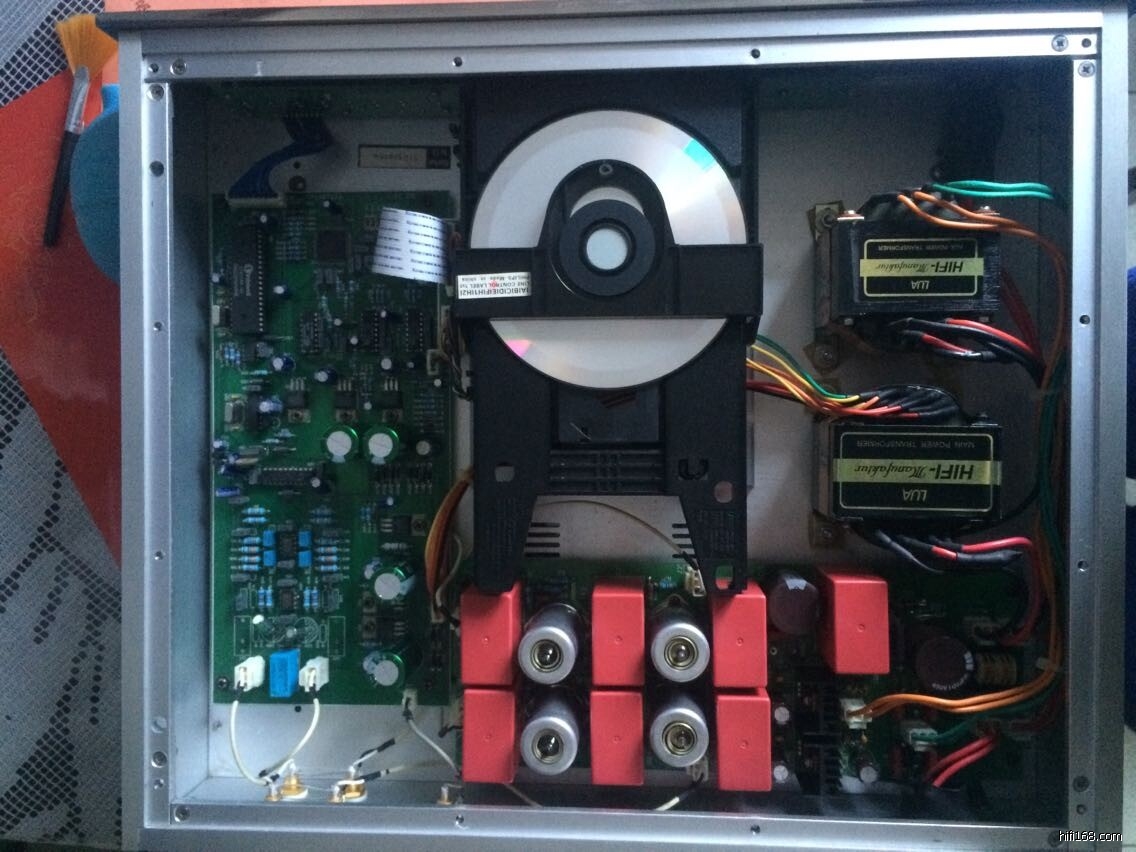

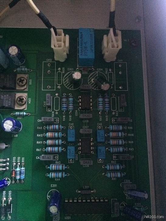

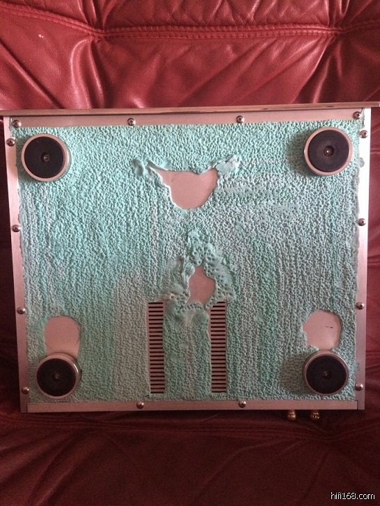

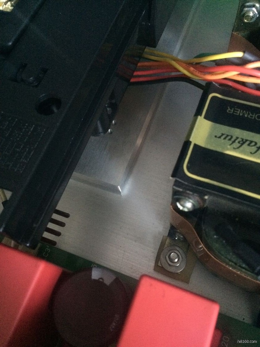

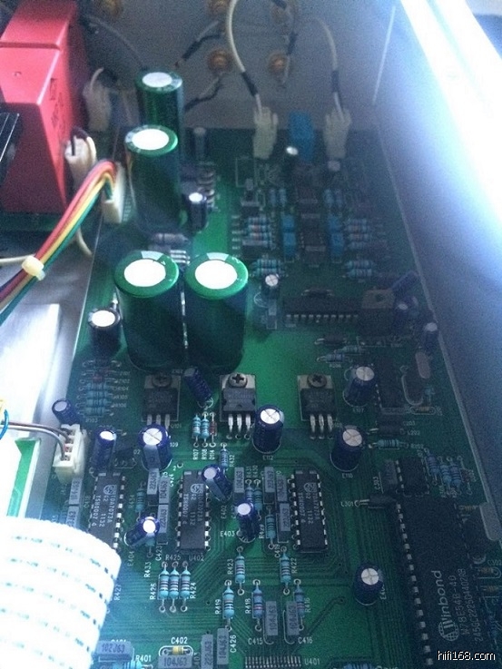

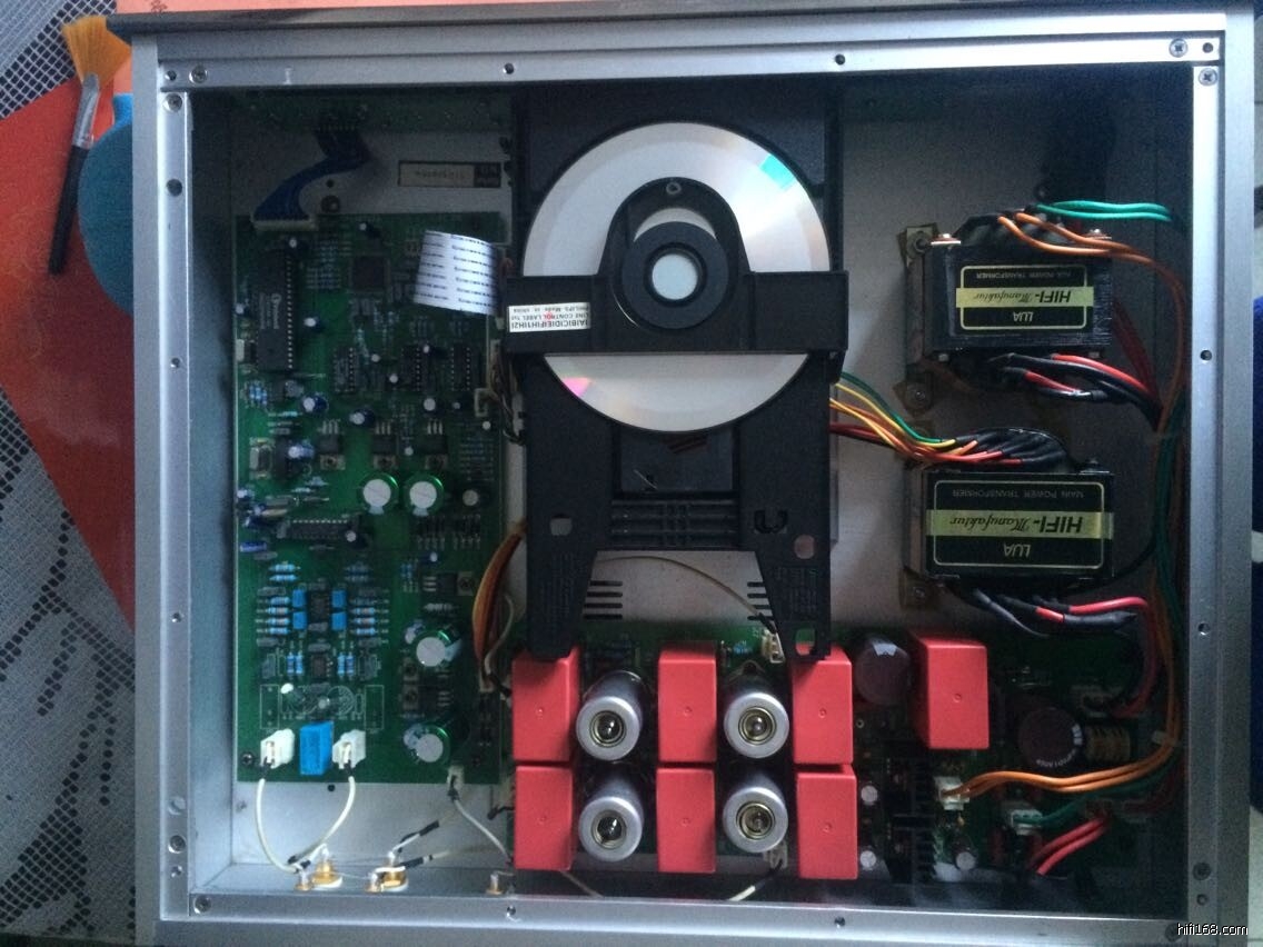

看了LZ的LUA机内裸照! 对比我的那台! 当年的传闻看来是真实的! 代工厂浆糊乱捣!这点另一家代工厂 多格实在多了!

照片已传qq  请兄转发上来!
106#
原帖由 麽麽茶2003 于 2015-2-15 15:24:00 发表
照片已传qq  请兄转发上来!

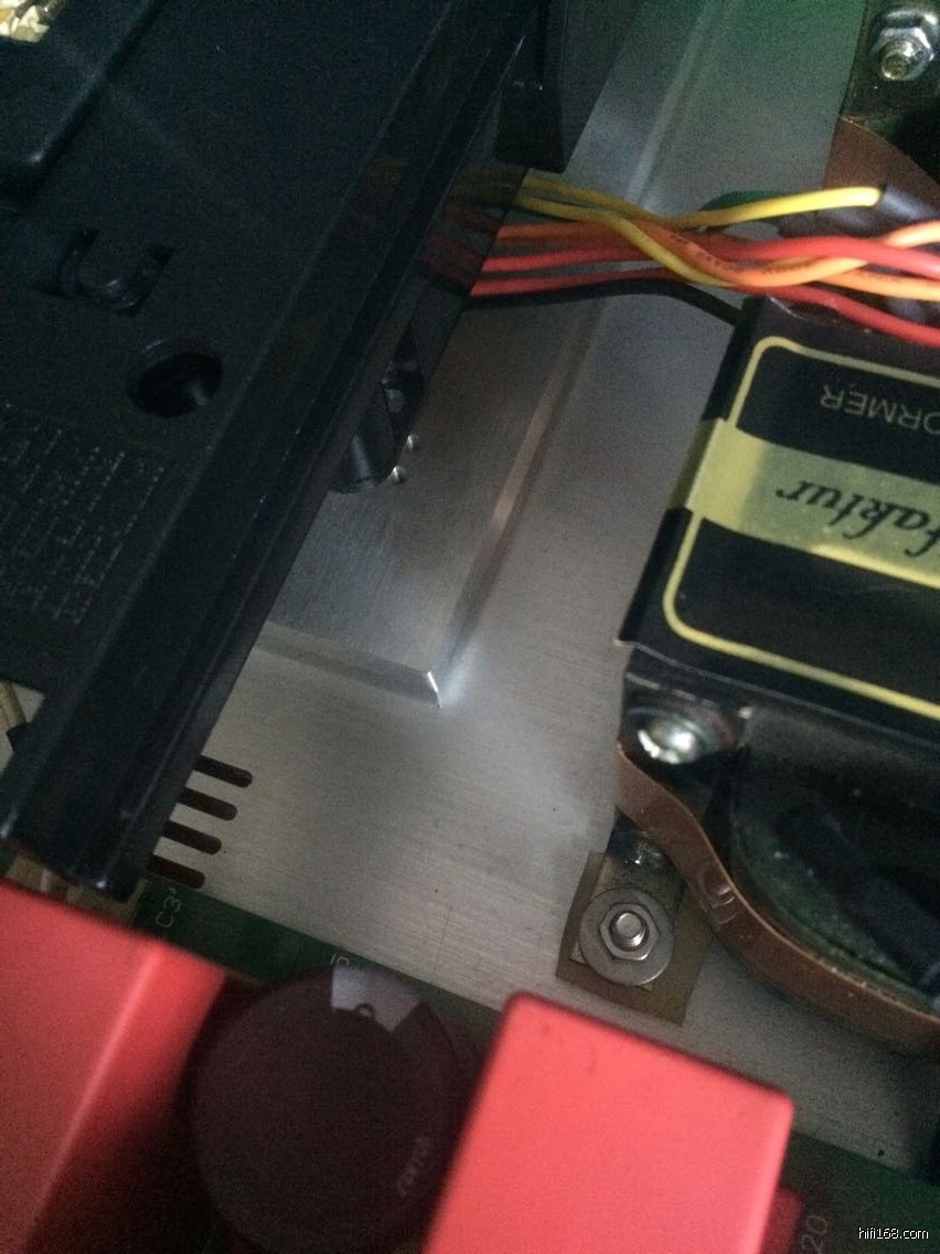

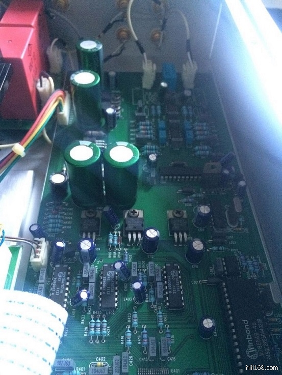

谢谢兄发过来的照片!
jpg(2015/2/15 17:00:31 上传)
jpg(2015/2/15 17:01:53 上传)
jpg(2015/2/15 17:07:45 上传)

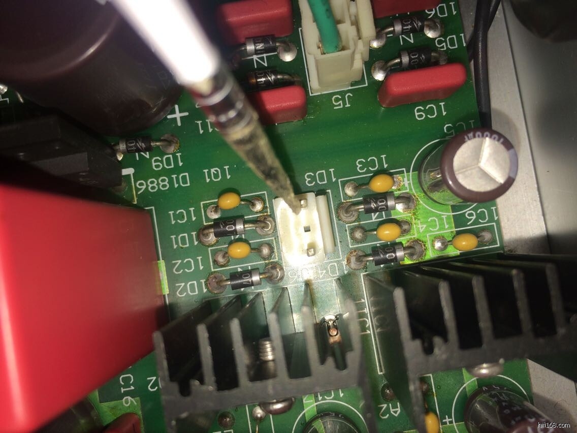

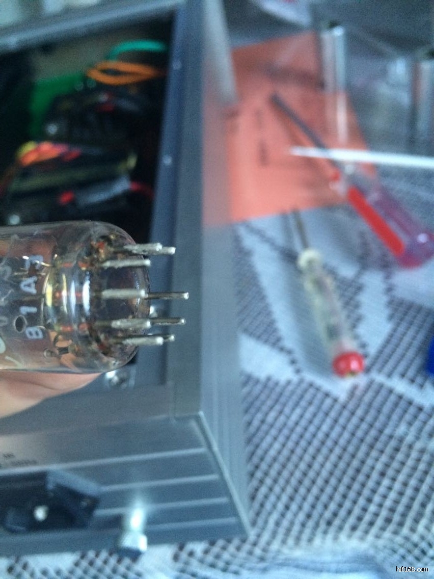

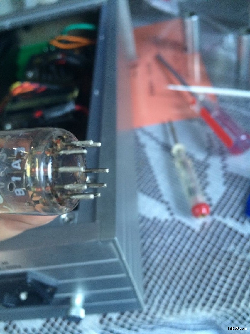

把接插件件和管子都涂了纳米银油 !
108#
原帖由 麽麽茶2003 于 2015-2-15 17:06:00 发表
把接插件件和管子都涂了纳米银油 !
涂油中!呵呵!

早期的版本相对用料确实好些!兄有时间看看那4个绿色电容的容量是多少?还有耐压值。谢谢!

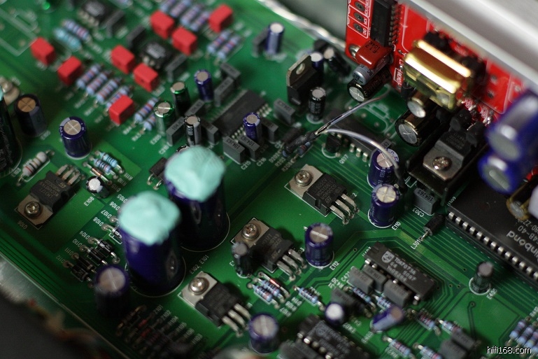

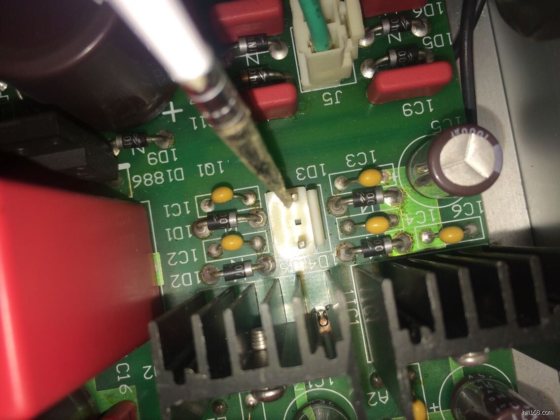

看了麽麽茶兄的照片之后又有了新的摩机灵感,就是在机芯下面加一块很重的铜板,铁板一类的东西,保持机芯读取信号稳定。
还有一个想法就是在机芯附近加一个蓝光的LED 二极管去照射光头,据说也可以提升声音的透明度。
有很多新的想法,但是我相信提升最大的就是晶振电路的摩改了。声音是突破性的提升,这个应该是是任何其他摩机方法不能带给我的。
原来的两脚晶振是配合一个反相器做时钟,一路提供给D/A ,另外一路供给机芯控制芯片。把反相器去掉,之后用纯银线把新的时钟引入到D/A和机芯控制芯片。
