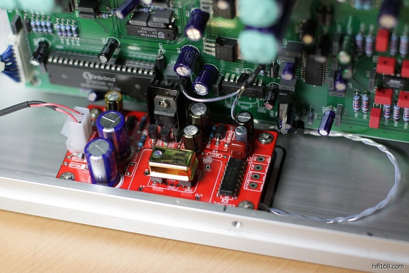

摩改还没有停止,还会不断的继续。有的时候仔细观察电路的每一个细节,怎么看都觉得有很多机会去提升。
摩改是要有方向的,绝不是简单的换成好的元器件或补品就行,找到系统的薄弱环节进行提高。而且尽量要按照原来的音色或自己喜欢的音色方向去调整。
晶振电路的提升是很重要的一方面,原来的两脚晶振很一般,四脚的低抖动晶振比较好。并且有独立的供电系统,于是加了一个单独的电源变压器和板子为晶振独立供电。

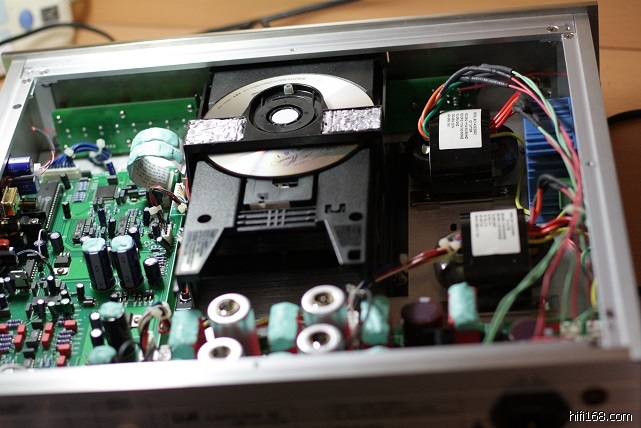

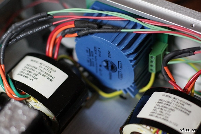

蓝色的变压器和红色的板子是新加的, 机内基本没什么空间了,新变压器板子和晶振板贴在“墙上”。中间用红色的单晶铜线连在一起。
原来的变压器往里移动了一点,然后才能把蓝色的变压器塞进来,放在侧板上。
机壳也打好多新孔,好好的CD 机被我搞成破破烂烂的马蜂窝。
