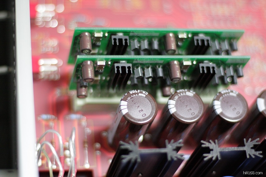

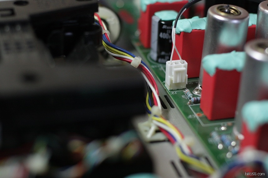

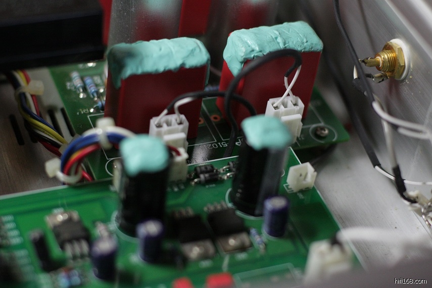

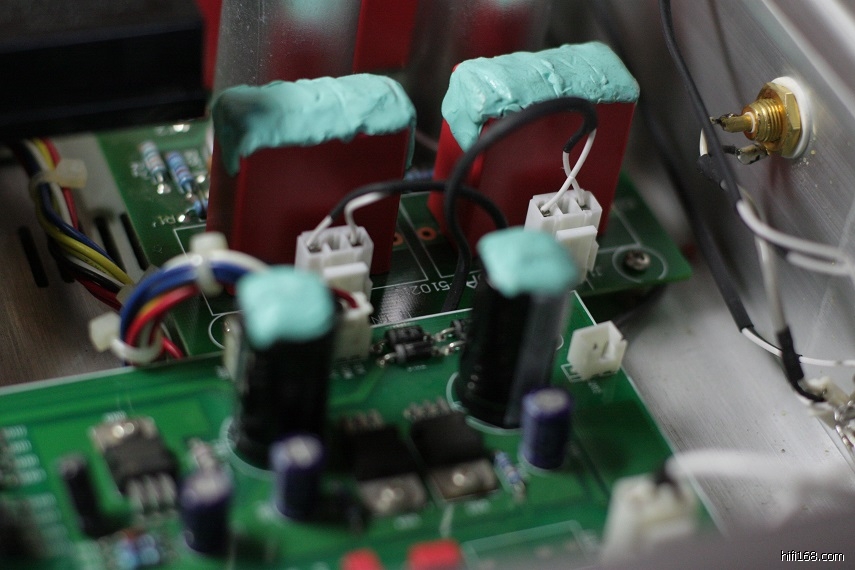

到新年了,把2014年的发烧经历做个总结来迎接新的一年的到来。也算是做个小小记录吧!
数播时代到了,看着论坛里到处都是铺天盖地的各种数字播放器和解码器。总觉得CD 会慢慢走出历史舞台,于是买碟的预算也越来越少了。这两年下来孩子们长大了不少,家务也渐渐少了些,有了点时间就开始继续发烧。
想上解码器米有预算,想想自己的CD 机也已经服役好几年了,早晚是要淘汰的,就狠下心把它大改一下吧,希望能通过有限的预算把它的性能再提高一下。
我想如果机内信号线素质不高,再好的机外RCA 线也有可能白搭,就先换换机内信号线吧,估计是个短板。原来的是屏蔽的镀银线,总觉得高音有点彪。
开始在网上找它的替代品,考虑过单晶无氧铜线,后来听说单晶银线更好,而且高频不会过量。于是抱着试试看的态度买下了V-cap的线。
这个线有两种外皮,纯棉和特氟龙。我要的是特氟龙的,质感稍微好一点;纯棉的稍微空灵一点。正好顺便拍下了V-cap的单晶铜线,把机内电源线也换了。
先上图看看吧,胆输出和输入更换后的照片,稍后再上听感。为了区分地线和信号线,加了黑色热塑管用来区分,原来板子上是用白色接插件连接的。个人不太喜欢这种连接方式,用来接触的铜片素质很差。
jpg(2015/1/2 15:32:27 上传)
jpg(2015/1/2 15:40:04 上传)

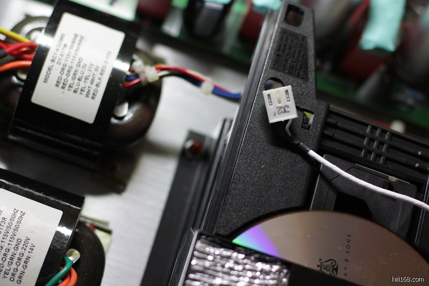

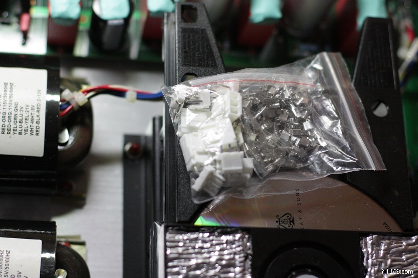

替换下来的镀银线,一定要做好标记,千万不能焊错了。配套的接插件也上一张照片。
jpg(2015/1/2 15:43:24 上传)

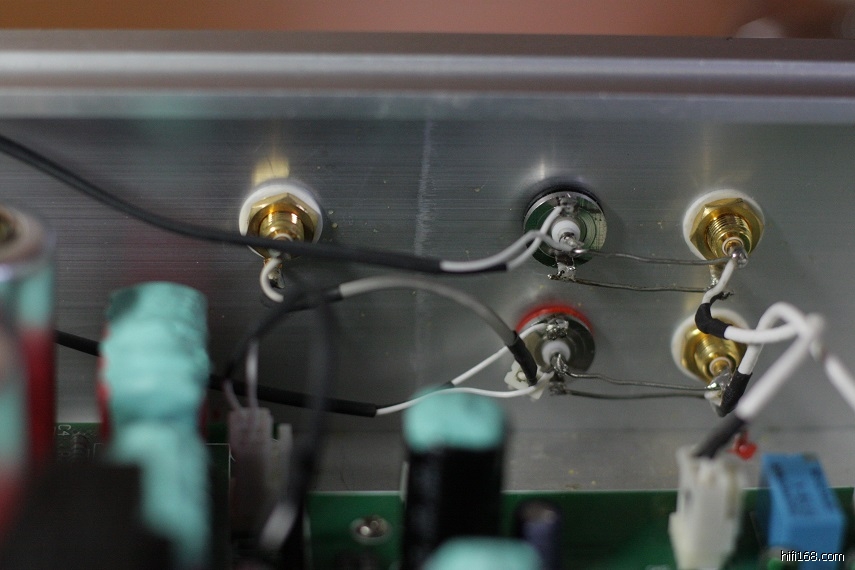

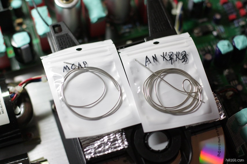

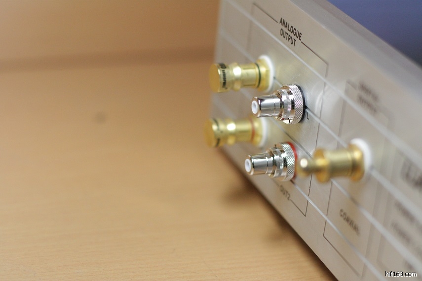

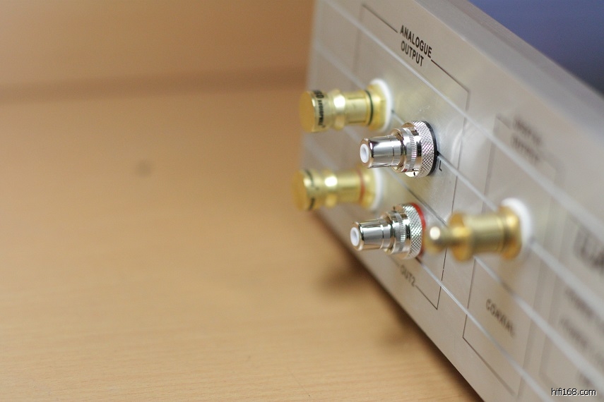

焊锡组合,M-cap给电源线,AN给信号线!
镀铑的RCA 座,非常光亮,插接时也非常顺滑!
AN的焊锡焊点不是很亮,却是大家公认声音非常好的焊锡。
jpg(2015/1/2 15:51:58 上传)
jpg(2015/1/2 16:07:57 上传)
jpg(2015/1/2 17:00:04 上传)

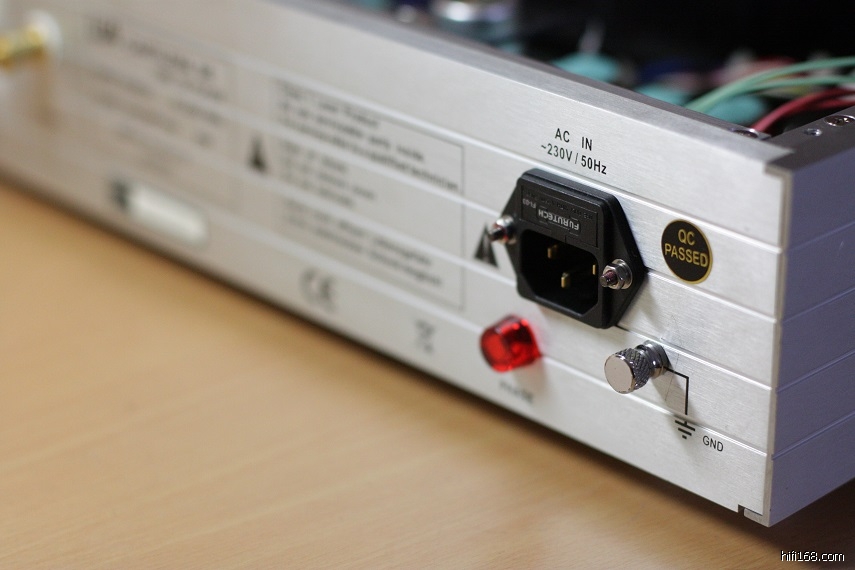

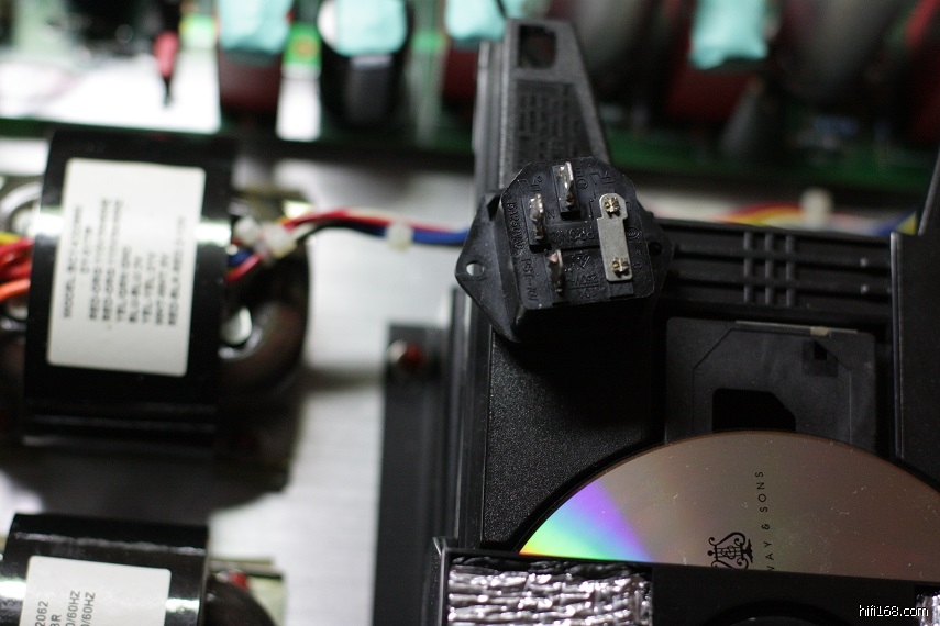

原来的尾座素质太差了,换成古河镀金!
jpg(2015/1/2 16:14:15 上传)

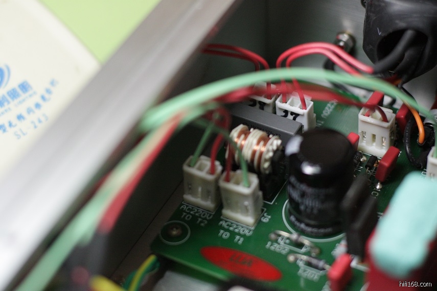

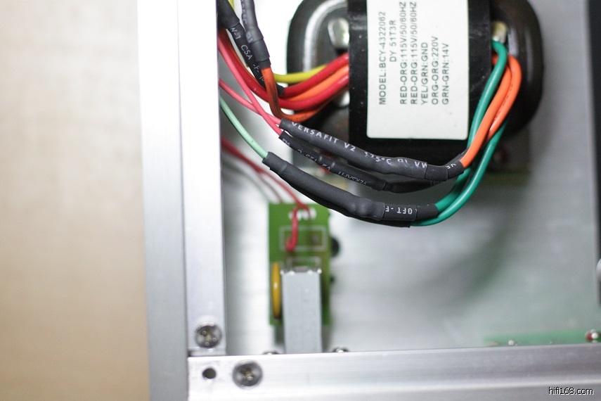

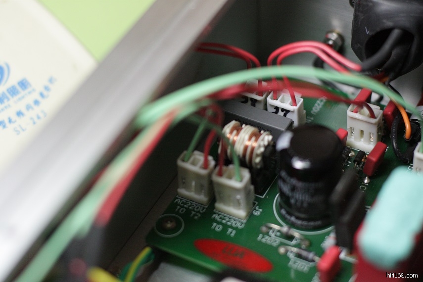

电源线是单芯的单晶铜,我买了两种颜色红色和绿色,把原来的多股软线换下。变压器的接线切断后焊好然后上了三层套管。下面照片是连接好后的样子。
jpg(2015/1/2 16:43:57 上传)

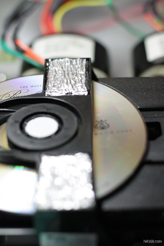

68#

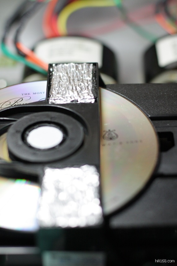

原来机芯架上的胶泥特别高,总是和顶盖板粘上,不好用。把胶泥去掉后换成了带铝箔的阻尼物。
jpg(2015/1/2 16:53:33 上传)

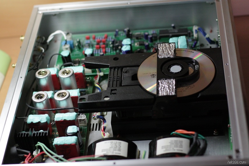

69#
上一张全景图!
jpg(2015/1/2 16:57:21 上传)
