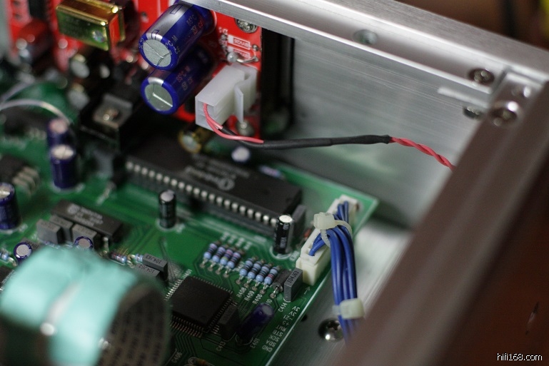

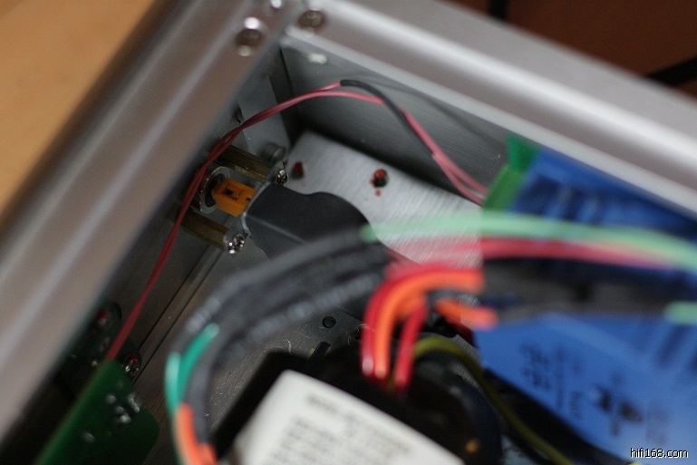

晶振板上需要9V交流电输入,红线为单晶铜线,在前面板内侧绕一个大圈连接到变压器。
jpg(2015/2/17 14:49:47 上传)
jpg(2015/2/17 14:51:27 上传)
最后编辑ningjy12 最后编辑于 2015-02-17 14:52:08

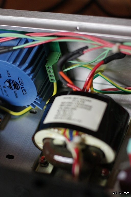

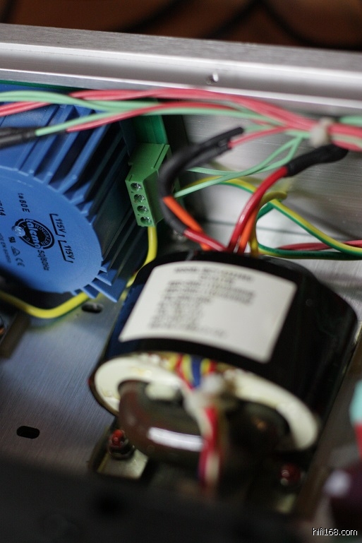

Talema变压器初级和其他变压器一起从220V取电。
jpg(2015/2/17 14:59:27 上传)
最后编辑ningjy12 最后编辑于 2015-02-17 14:59:27
