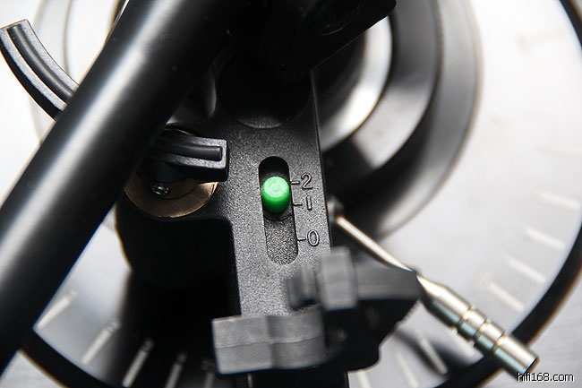

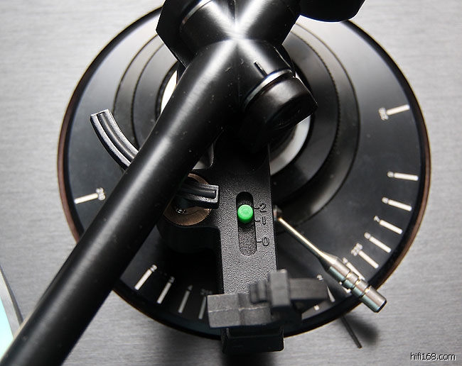

在哪里调抗侧滑力呢?
就在唱臂的这个绿色旋钮上。
我们可以看到它有0到3(3没有标出来,把绿色旋钮推到最顶就是3)的数值区间,这个区间是无级调节的,0是完全没有抗侧滑力,3是最大抗侧滑力。
通常,针压是多少,抗侧滑力就多少,例如这个唱头的针压是1.65,那么抗侧滑力就调到1.65左右。
但这个是理论值,我们还是要实践验证一下才有准确数字。

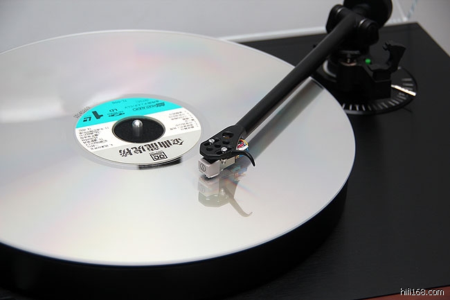

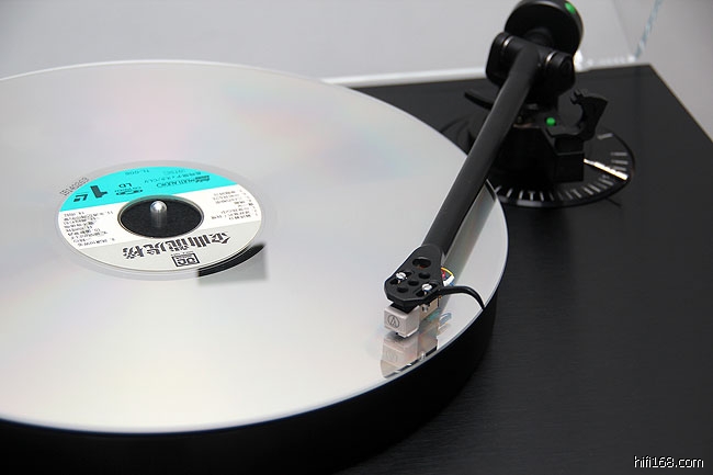

下面可以调校了。把唱盘转动起来,放上白板碟(我示范用的是LD影碟),调准转速后,把唱臂分别放上唱片的外、中、内三侧,这时,如果抗侧滑力是0的话,唱臂就会直奔圆心而去;如果是3的话,唱臂就会向唱盘外奔去,这是因为抗侧滑力矫枉过正了。
把数值调到1.65左右,这时唱臂就可以乖乖躺在唱片上,不在向外、向内移了。(这个是理论值,下一贴再详细说)
前面也有朋友说过,把唱臂放在唱片外、中、内三侧会有不同反应,这是正常的,因为唱臂越靠近圆心,这个侧滑力越强,唱臂越外侧,侧滑力越弱。
于是问题也来了,调好了外侧,内侧就不够力;调好了内侧,外侧就太大力(当然,其他精密的唱臂的调校、设计会精细得多,没有这个问题);这时,我们一般是以中间的为准。

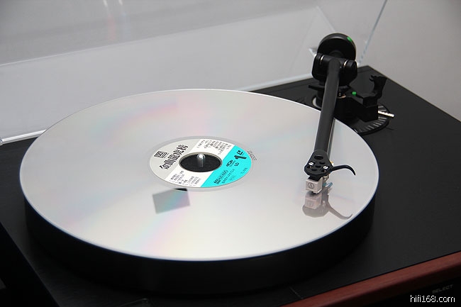

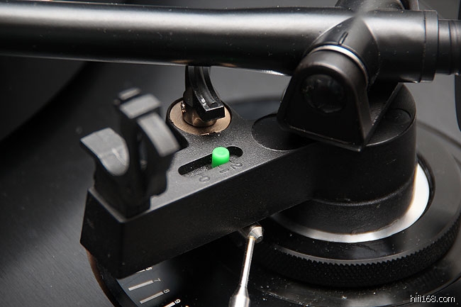

之前说过,1.65只是理论值,我们调的时候可以直奔1.65而去,但要在这个范围再细调。
我调出的数值大概是1.80左右这样子,也就是绿色旋钮顶端刚刚过2一点点。
这个数值,唱片外侧、中间都有稳定的表现,但内则还是有一点、不算明显的向心力。
这个也是低端唱盘为什么有时候内圈声音失真的原因。

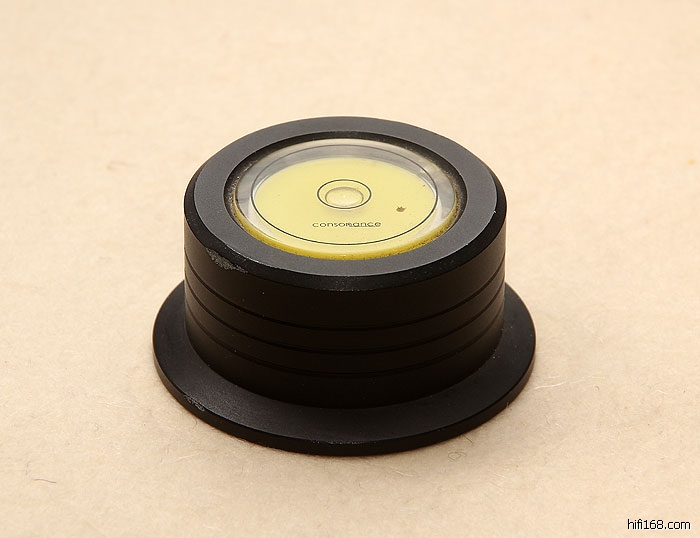

侧滑力从另一个方面也说明了唱盘水平的重要性。
如果唱盘不水平,唱臂工作时就会向低的一端运动,增加了”侧滑力“。
