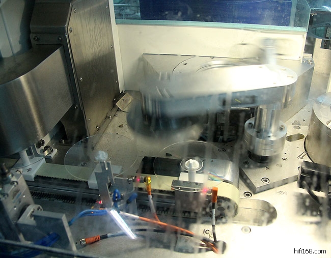

压好出来的裸片,上面已经有正的音乐信号了,非常可爱啊,但由于没有反射层,这碟CD机是读不了的,现在还是半成品。
图片都是隔着隔离舱盖照的,所以有点不清楚。

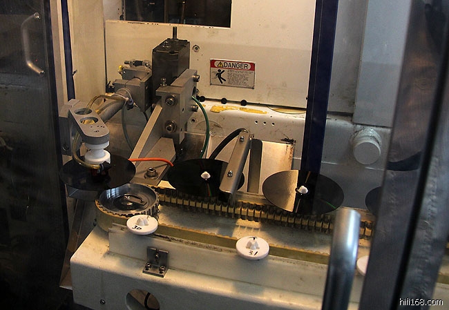

而如果压的是紫色碟基的AQCD或者HQCD2,就是紫色的碟。图中这个是同样还没有反射层的。
