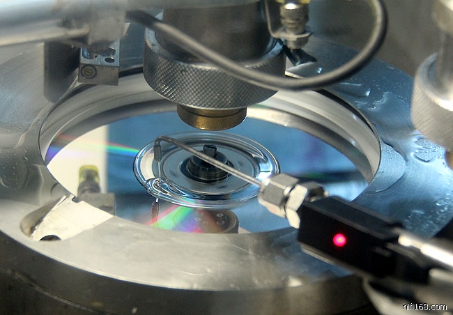

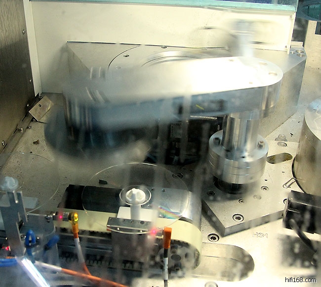

原文再续,书接上一回。
之前已经说到透明的、压好激光讯号的裸碟,接着就是电镀上反射层了,有了反射层,CD机发射的激光才可以反射回CD机,读到信号,不然,激光就直接穿过CD碟打到CD机顶盖了。
一般CD碟,就是电镀铝,HQCD和HQCD2、AQCD就是电镀银合金,我们说的24K金CD的话,就是电镀24K金了。

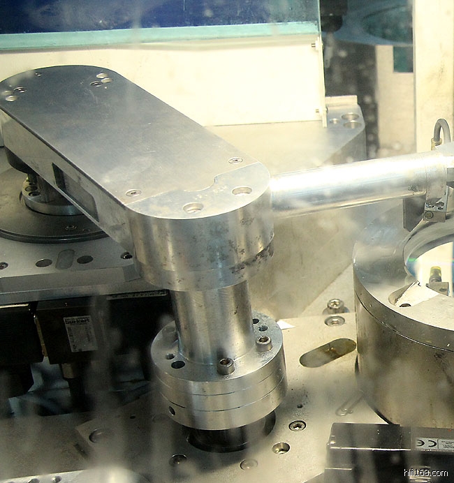

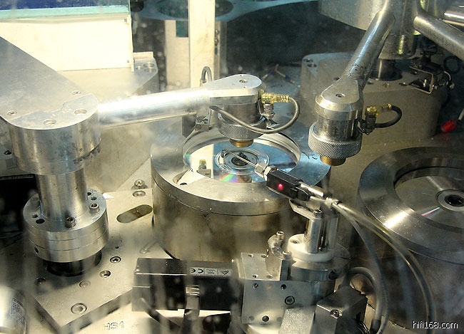

下图就是机械臂把透明的CD裸碟吸起,放到真空电镀仓。
这个就是压在电镀仓里面了,电镀时间大概2、3秒,搞掂。
