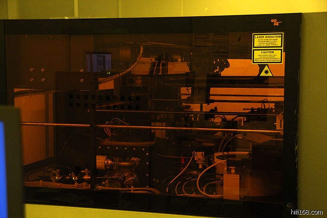

这个机器就是用激光刻录母盘的,进去的是一张张透明的玻璃。
一般规定,一个钯可以压8万张CD,但hifi碟一般一、两万左右,最发烧的,当然是老易了,一个钯压1000张,LPCD1630,光盘制作工程师和我一提到老易,我们俩的距离马上拉近。

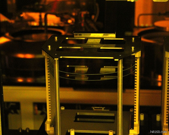

这里就是正在刻制”钯“中的机器。

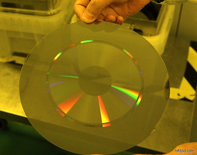

没有刻好的信号的玻璃是完全无尘状态的,所以不方便拍照,这个就是已经刻好数据的玻璃,是透明的,里面的数据是正的。

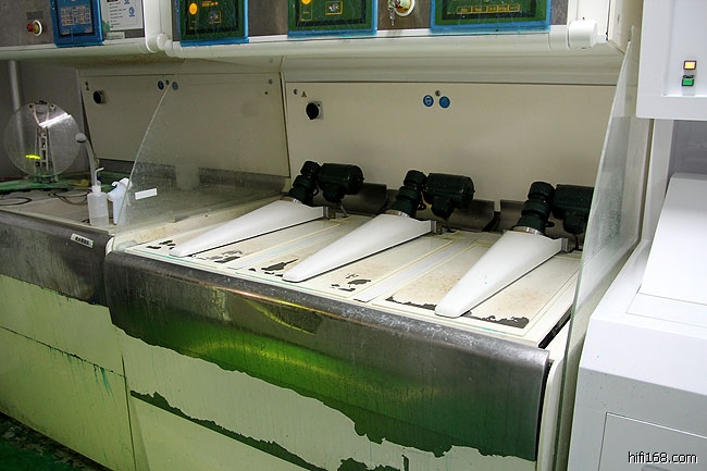

制作好玻璃母盘后,玻璃是不能压碟的,所以,把这个金属镍电镀到玻璃上面。
(151.29 K)
2012/11/5 22:52:46
这个就是电镀的设备。
(170.50 K)
2012/11/5 22:52:46

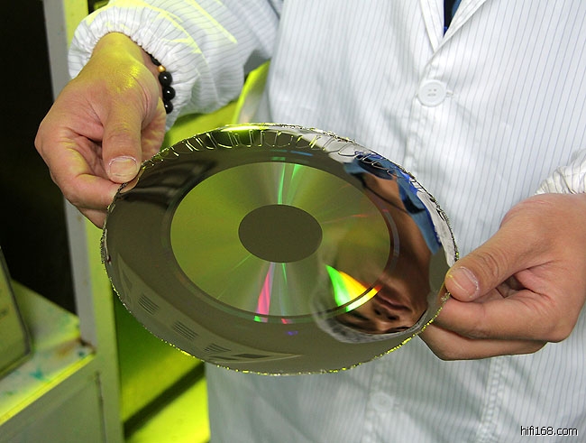

19
2012-11-05 23:30
电镀好后的玻璃母盘变成这个样子了,不透明的了,像镜子一样可以反射的。
(181.26 K)
2012/11/5 23:29:38
