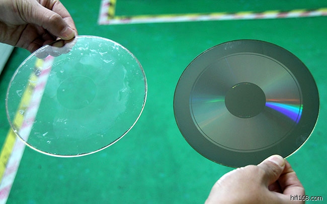

这时,电镀上去的镍渗入到原来的激光孔,形成了反转的信号微孔,这个就可以去压CD了,出来的CD,就是正的信号孔了。
图中就是把电镀层从玻璃上剥离出来,玻璃经过清洗、打磨,还可以下次再用。

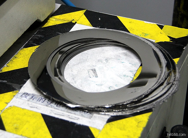

接着,把剥离出来的钯拿到这个机器切中心的圆心和外围多余的部分,这个看似简单,但如何取好最准确的圆心,非常考经验和功夫。

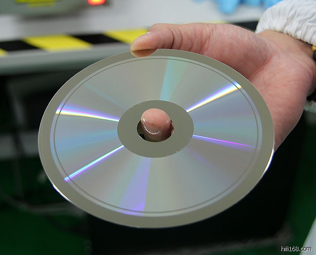

24#
这时,一张可以压CD的钯终于面世了。
当然,正式拿去压CD前,还需要做检测,合格了,才能去压CD。
