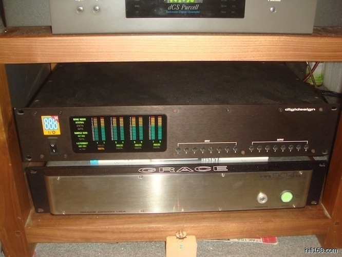

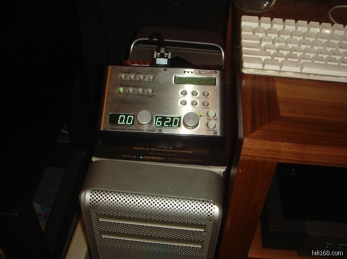

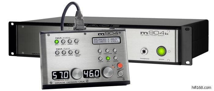

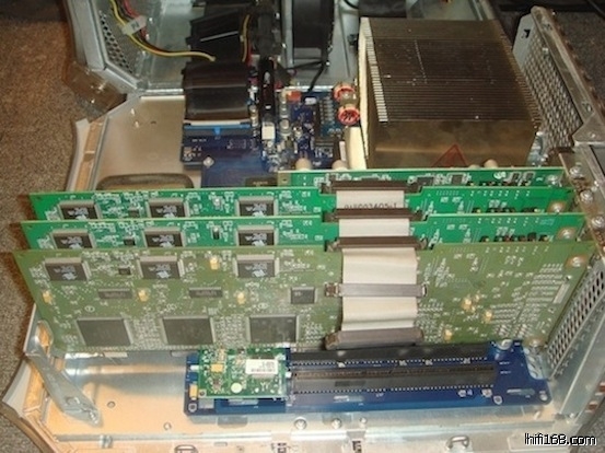

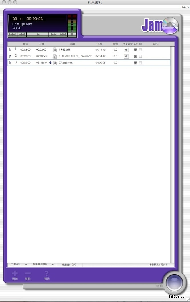

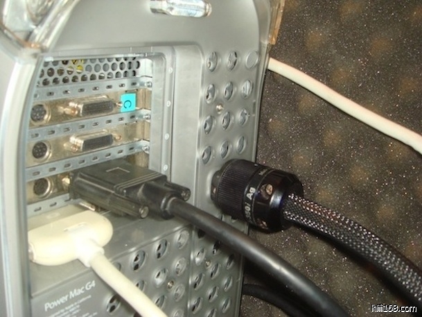

欢迎交流·········
系统A:
       Mac   G4主机,
       ProTools 24Mix主卡和加速卡,
       Digidesign音接口
       GRACE  M904前级,
       ATC  PRO系列100主动版
jpg(2012/11/7 1:13:18 上传)
jpg(2012/11/7 1:18:26 上传)
jpg(2012/11/7 1:21:00 上传)
最后编辑yhcq 最后编辑于 2012-11-07 01:21:00
