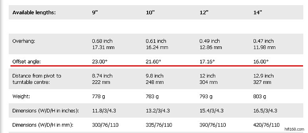

为何没人说14寸的?!
以下是某品牌不同长度唱臂的部分数据。
