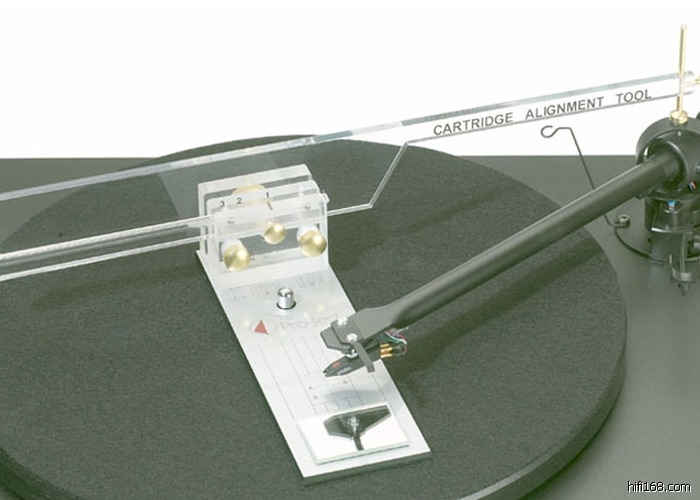

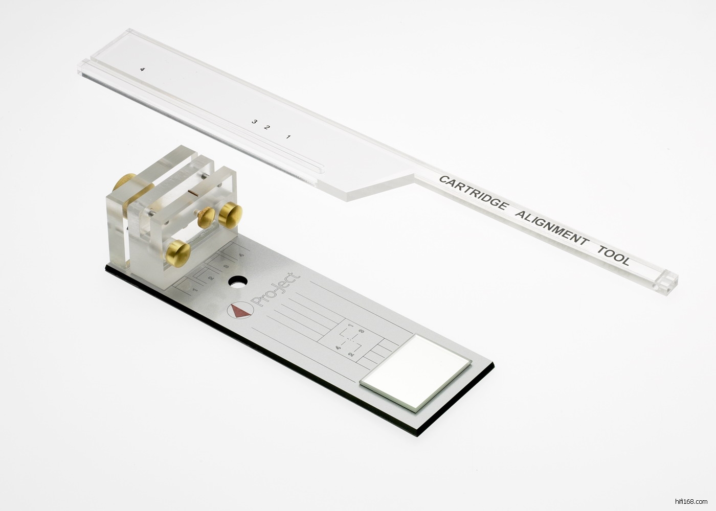

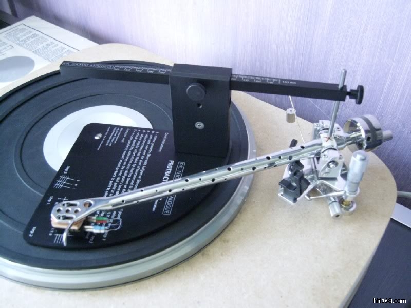

以前我用下面的这类规尺调整唱头,这类通用规尺我想大部分人在用。
(172.36 K)
2012/9/25 15:21:54

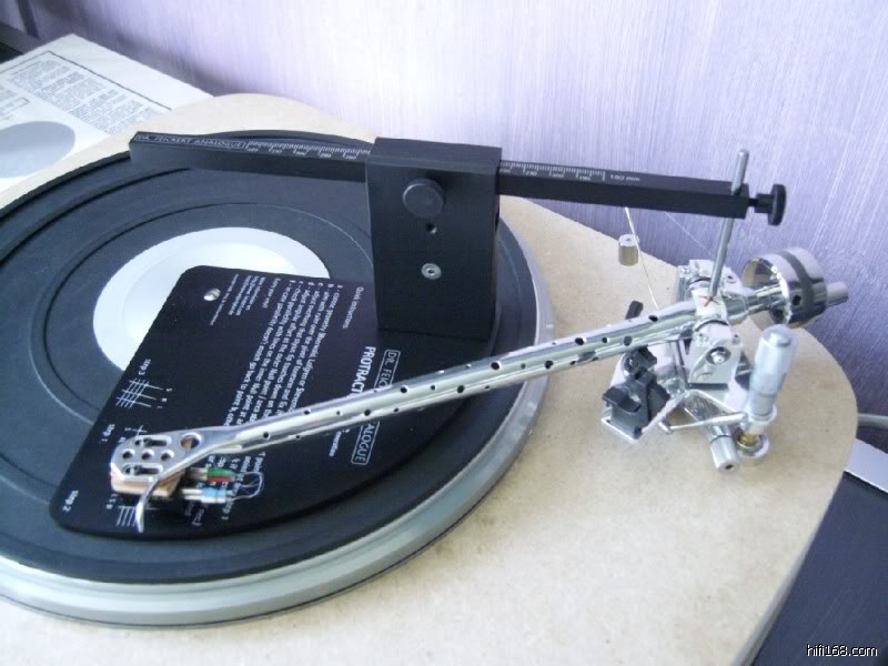

后来从hpstudio处借来下面这把规尺,才发现以前是在浪费时间和眼神!调整完后的声音不是好一点,而是好了很多。玩黑胶,很多环节都很重要,转盘,臂,头,线,唱放,等等,就像装水的桶,声音的水平由桶的最短板决定!
(52.68 K)
2012/9/25 15:21:54
(202.19 K)
2012/9/25 15:26:08
(, 下载次数:10)
(2012/9/25 15:24:34 上传)
(, 下载次数:6)
天藏 最后编辑于 2012-09-25 16:31:09

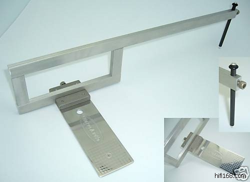

后来我自己从美国订了一把类似的规尺,同样好用!
(43.60 K)

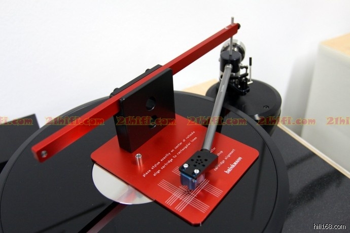

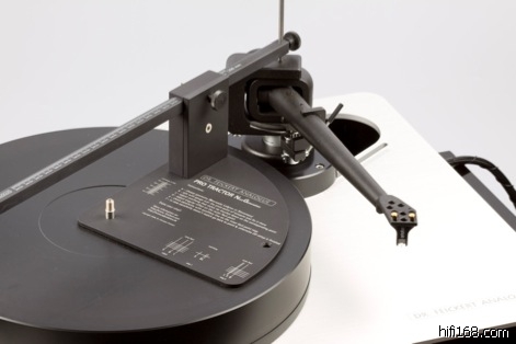

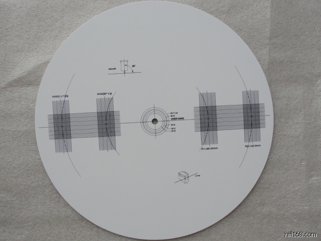

这是我收集的国外规尺资料,供大家参考:
(127.39 K)
2012/9/25 15:46:43
(217.10 K)
2012/9/25 15:55:37
(131.58 K)
2012/9/25 15:55:37
天藏 最后编辑于 2012-09-25 15:55:37

从资料看,这类规尺采用的几何原理基本相同。
特点如下:
1. 可以同时用于唱臂和唱头调整,特别是安装新唱臂,那更是必须的工具。
2. 调整唱头精确,使用方法简单,一部到位。比拿着手电筒左瞧右瞧简单多了。
3. 即使你不知道唱臂参数也能调整出失真最小的效果。
